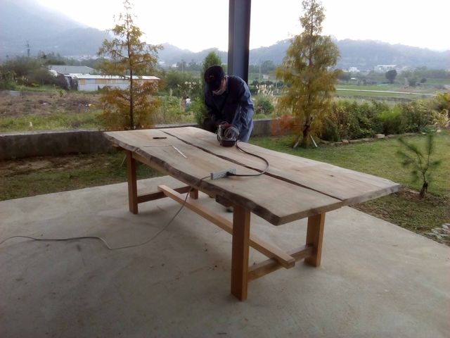

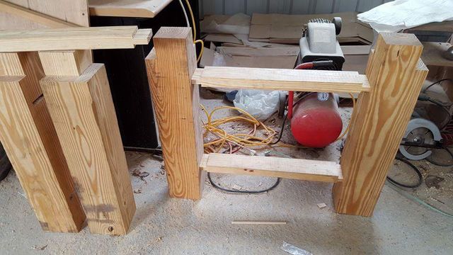

時隔七年要來實現製作一張大原木桌的計畫了
合併的樟樹板 長250cm 寬100cm
不裁長邊 不膠合
利用兩片板材本身原來互補的彎曲來合併
保持原木的外觀
板材平面度有微些扭曲變形
手工輪磨來整平

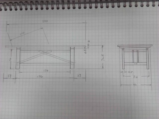

先製作桌腳 再置上兩片板材方便輪磨施工
這桌腳設計要求是自身必須能平穩的站立
且能承受重達百公斤的合併板材在上面施工的推拉
桌腳設計圖
尚待完成的輪磨整平施工

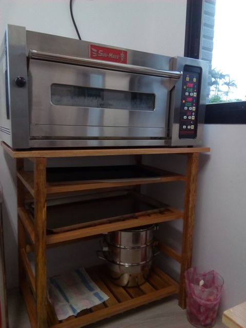

一晃又快接近年尾了,距上次PO文又隔了十個月,時間過得真快,期間忙於上班的工作,沒多少時間作木工,來分享一下僅有少少的作品。

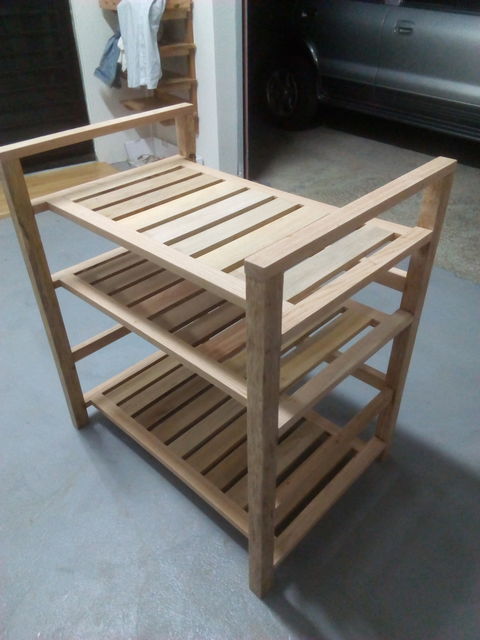

橡木烤箱架
需求:
高120 X 寬100 X深70 cm
承載重量 > 100kg
三層置物空間

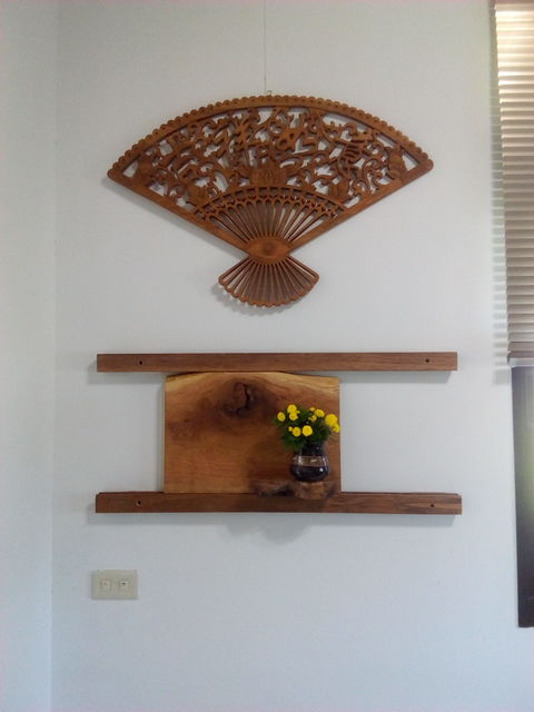

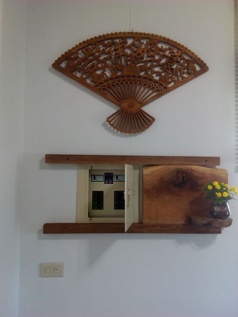

牆上電箱裝飾
結節橡木於上下橫桿間滑動開合
