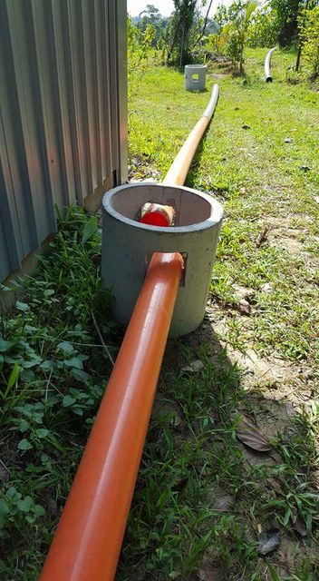

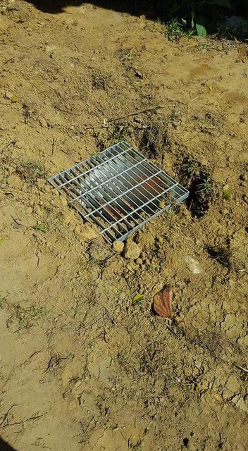

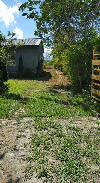

RE: 悠閑谷… 排出積水措施
本帖最後由 CK 於 2016-11-3 00:07 編輯
山林雅境 發表於 2016-9-12 17:15
也釵b低地做個不痕跡的天然小池塘,這樣會羨煞一些人哦
上次 颱風來真的積水了 10幾公分
雨停一天後仍不消退
一週後才見乾涸
車道完全無法使用
昨日趁天旱地乾
快來施作排水措施
先跟隔壁借了幾根100mm米田共管
預計施作3處陰井
原打算自己用紅磚 慢慢砌
後來覺得費工費時
買水泥預鑄的較快
電詢横山水泥製品廠
外径60cm方型含格栅鍍鋅鐵誘@個$2500,運費$1000
因無法即時送貨
便又跑到龍谭建材行詢問,
同樣的陰井一個$2900,運费$300
可惜只有2組。

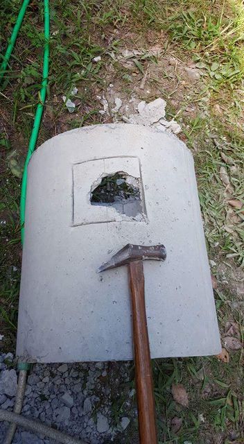

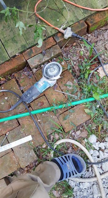

不知如何是好時,老板建議用"井圈"??較經濟,原來是這種東東,輕!一個人搬的動,轎車載3個没問題。
載回後,可以自己輕易切出所需的開孔。

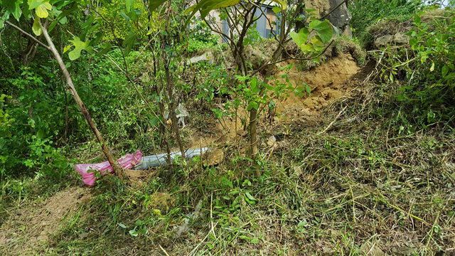

昨日一早請附近小怪配合開溝,我則當小工舖管&放置陰井,小怪再覆填原土,約2小時完成初步。
自己再花一個下午,用水泥補手工開口的缺口,井底撿小石頭大致舖平,再倒進細沙填缝,最後再倒入一些水泥漿。
這樣陰井應該不致於會大漏水。
排水末端在斜坡處,有待下次雨水來驗收排水效果。

排水溝末端要注意沖刷,可以放厚厚的樹葉樹枝
