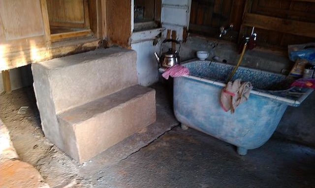

 樓主| 發表於 2013-10-29 12:00:19 | 顯示全部樓層
本帖最後由 mazushowa 於 2013-10-29 12:01 編輯
謝謝大家的鼓勵

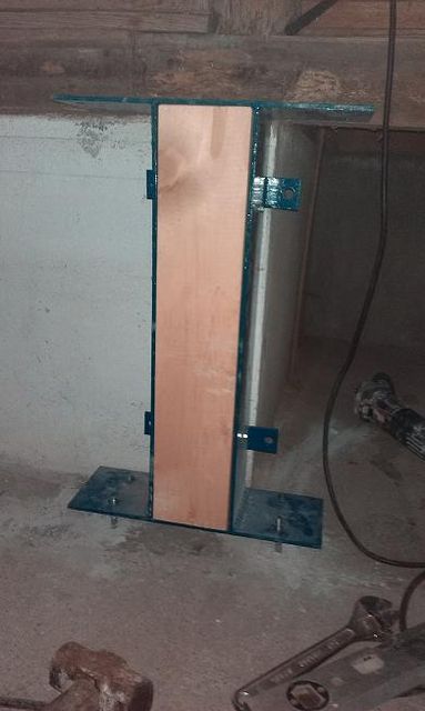

流浪近二百公里的鋸台架好
今天先完成支架處理
接下來要將老台階及舊浴缸暫時移出屋外
可就要徵求壯丁了
不知哪位11月2日或3日有在光復
借10分鐘一用
我們一起來憨猴搬石頭

發表於 2013-10-29 14:55:54 | 顯示全部樓層
本帖最後由 姜姜好 於 2013-10-29 15:00 編輯
mazushowa 發表於 2013-10-29 12:00
謝謝大家的鼓勵
流浪近二百公里的鋸台架好
今天先完成支架處理
搬浴缸 .........
拿
一支 2吋或 2 1/2 吋厚管 ( pvc )
放在 底部 用 滾 的 及橫移  會比較輕鬆
老台階    用 1/2 吋或 3/ 4 吋 pvc 厚管墊在下方就可移動自如
參與人數 2威望 +13 收起 理由
saldon + 8 經驗分享
sjju + 5
483
7866
7866
 樓主| 發表於 2013-10-29 16:27:29 | 顯示全部樓層
姜姜好 發表於 2013-10-29 14:55
搬浴缸 .........
拿
謝謝提點
先就這樣試一試吧

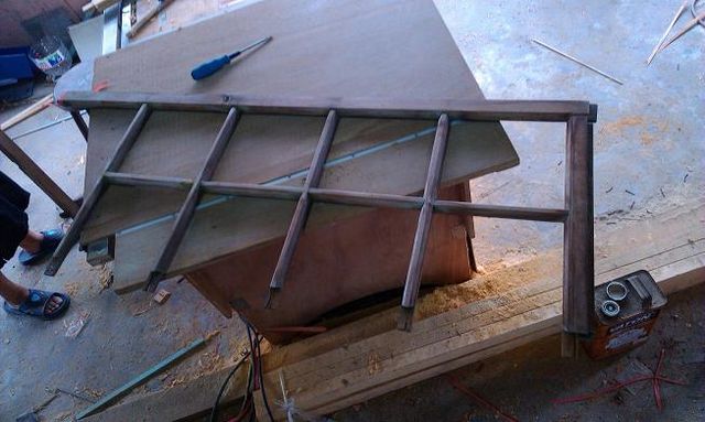

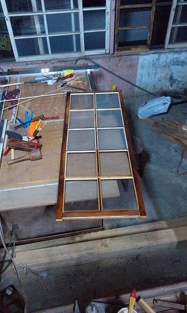

 樓主| 發表於 2013-11-2 19:25:40 | 顯示全部樓層
本帖最後由 mazushowa 於 2013-11-2 22:19 編輯
1031地震
在木屋裏感覺有點恐佈
房子像是要散掉一樣
之後餘震不斷...
今天本來要到玉里種樹
無奈整天大雨

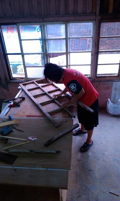

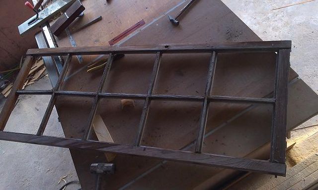

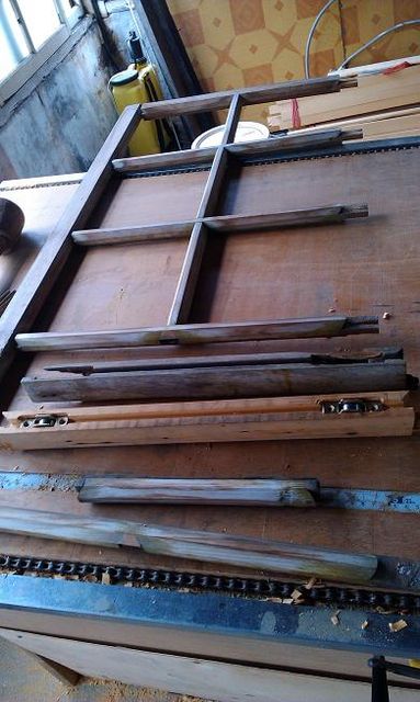

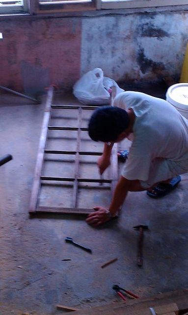

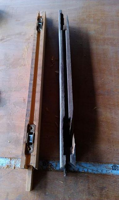

只好繼續修門窗
90多年的檜木門窗很有歷史感
基本上保存的也算還好
不過整修起來還是很費工
小心拆解後用鐵刷將灰及青苔刷掉
無法修補的構件取舊檜木料重作
再組裝回去安上2mm玻璃
整天下來只完成一半
明天要繼續努力

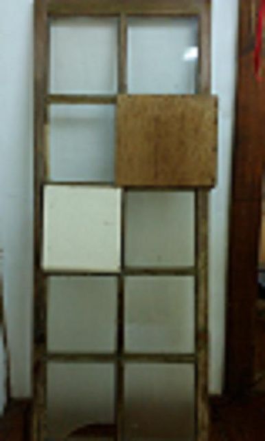

 樓主| 發表於 2013-11-11 16:56:16 | 顯示全部樓層

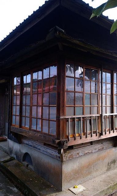

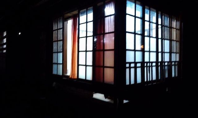

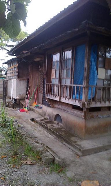

花了半個月的時間
終於先將睡覺地方的門窗
初步整修完成
整修前後對照起來
感覺真的有點不一樣
尤其是晚上的fu
希望以後火車靠站時
會有更多人注意到這房子
整修前
整修後
夜間
