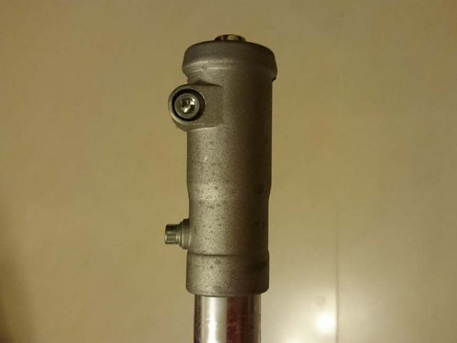

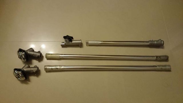

發表於 2014-8-2 10:31:17 | 顯示全部樓層
請donfang嫂,幫忙購買轉換的套件如下:
軟管26mm:45cm短管+快拆接頭,兩支75cm割草桿+2個割草刀頭+1個擋草板。
謝謝。

 樓主| 發表於 2014-8-2 14:22:48 | 顯示全部樓層
本帖最後由 donfang嫂 於 2014-8-2 14:42 編輯
fuju 發表於 2014-8-2 10:31
軟管26mm:45cm短管+快拆接頭,兩支75cm割草桿+2個割草刀頭+1個 ...

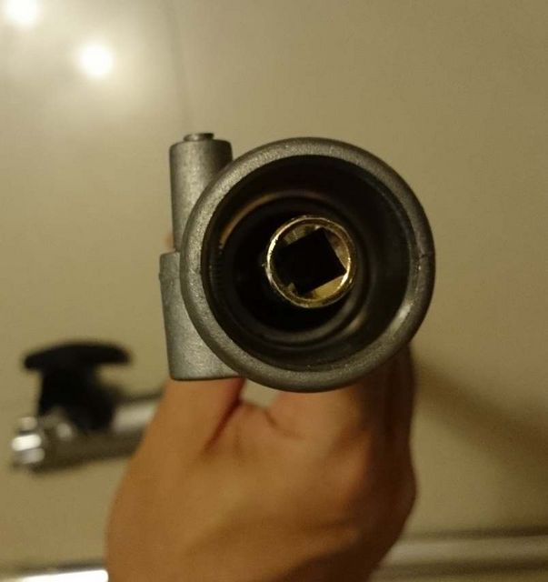

您確定是下面這張圖上的東西嗎?(照片上F型擋草板沒放)
但有幾個問題想向您問一下:
1.接軟管四方軸的接頭,不知道和您的軟管接頭固定方式是否相同?請您看一下.
2.您是否要接雙刀流用....48cm+接頭+75cm+刀頭.....若個子高一點的人,使用起來不知道會不會太短?
3.如果要大陸的軟管,接離合盤是否會合?....要是這樣,就建議離合盤+軟管....一起買比較沒有不合的風險.
軟軸的二端接頭長這樣,請您確認一下是否能用喔....

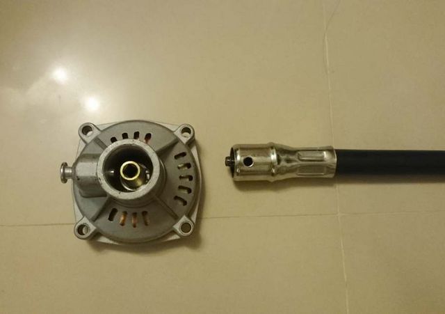

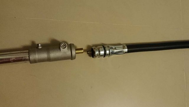

發表於 2014-8-2 16:49:46 | 顯示全部樓層
本帖最後由 fuju 於 2014-8-2 18:19 編輯
donfang嫂 發表於 2014-8-2 14:22
donfang嫂,因圖片看不到說明一下。
原割草機軟管26mm,原軟軸的二端接頭為四角型7mm。
請幫忙購買轉換的套件如下:第一張圖内容的東西。
謝謝。
原割草機軟管留用
是的雙刀流,本人身高162不會太短
原來的可以用謝謝。
圖片無法顯示,目前想辦法中謝謝。

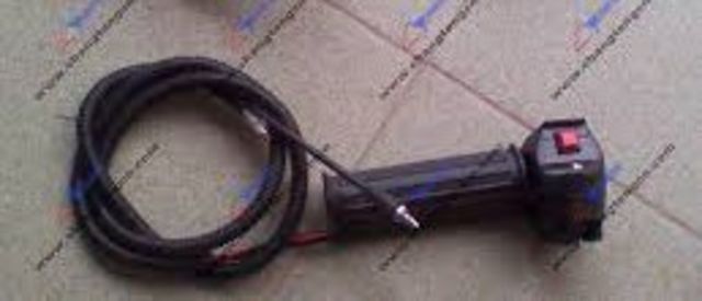

發表於 2014-8-3 08:48:33 | 顯示全部樓層
本帖最後由 fuju 於 2014-8-3 09:17 編輯
donfang嫂 發表於 2014-8-2 21:07
好的...我發消息報價給您,謝謝!
donfang嫂,原軸心爲9齒的,增加購買軟管加油器如下,謝謝。
