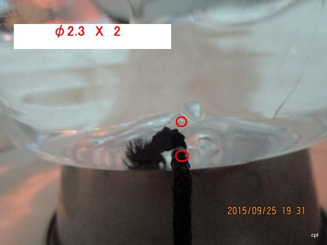

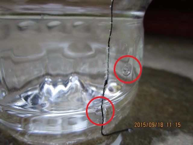

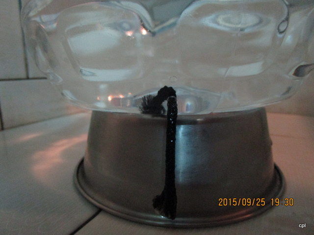

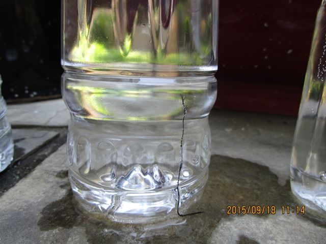

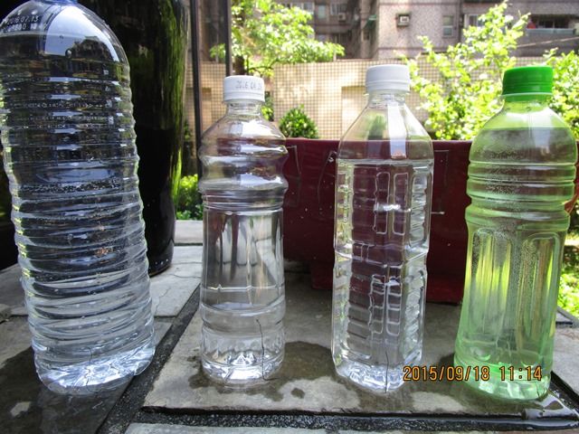

 樓主| 發表於 2015-9-24 09:08:05 | 顯示全部樓層
本帖最後由 三國 於 2015-9-24 09:10 編輯
傾倒方式不易控制,換站立式.....但是也不容易,各種條件組合測試看看.
出水孔 ,洩壓孔 , 氣泡 很難照!
需要一點時間實驗
1 .各種孔徑影響
2.各種容器的影響
3.各種引水線材的影響
頭有點痛....

 樓主| 發表於 2015-9-25 14:24:40 | 顯示全部樓層
0000 發表於 2015-9-25 14:05
不知做滴罐是否是有幾天的供水量?
滴罐最近也一直在嘗試不同的作法
只是出水不一有點麻煩
目標就是要有穩定的供水量啊!
以我的狀態是希望能撐過一星期,
用6L的寶特瓶,每瓶每天就是供應800cc左右.
現在離穩定滴罐還有一段測試要走.....

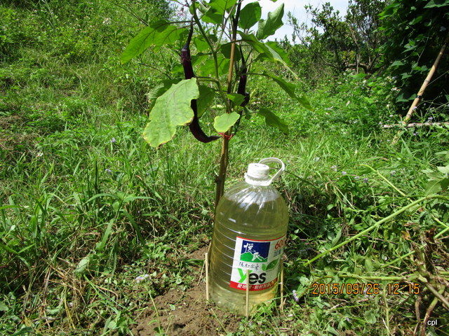

 樓主| 發表於 2015-9-27 18:47:12 | 顯示全部樓層
颱風天,稍微檢視一下實驗數據.......
礙於刀具尺寸及時間的不足,沒辦法全面性的追求最佳化,僅僅發現
條件:
1.Φ2.3mm的出水孔及卸壓孔 (孔距約15mm)
2.用皮鞋的鞋帶當引水線
3.6L的寶特瓶容器
可以撐過7天......
試過斜放,倒插,毛吸....
實在是出水不穩,易塞,問題不少.
本著我輩最高基本原則,環保愛地球,不用動力低碳足跡 (其實是一毛不拔.....)
嘻嘻嘻....
室內測試完畢了,管它颱風天,先給它放下去,開始耐久試驗...
參與人數 6威望 +112 收起 理由
