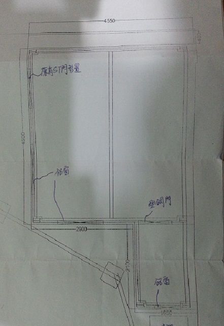

Wei大
請問方便前往參觀請益此問題嗎?最近也想在住家旁崎稜地約(6M*4.5M)誘@間工作室
因大型機具不易進出,在考慮用銅牆鐵壁工法還是空心磚工法

發表於 2015-2-3 23:26:45 | 顯示全部樓層
accrd大~
你的樑柱真的很粗勇
我不打算向上蓋,鐵皮屋估樑200/100,柱200/150
因為有考慮空心磚,想了解H鋼是否夠

 樓主| 發表於 2015-2-3 23:55:54 | 顯示全部樓層
harlemc1227 發表於 2015-2-3 22:42
Wei大
請問方便前往參觀請益此問題嗎?最近也想在住家旁崎稜地約(6M*4.5M)蓋一間工作室
因大型機具不易進出 ...
回harlemc大~
歡迎參觀指導~私訊連繫好ㄇ?
