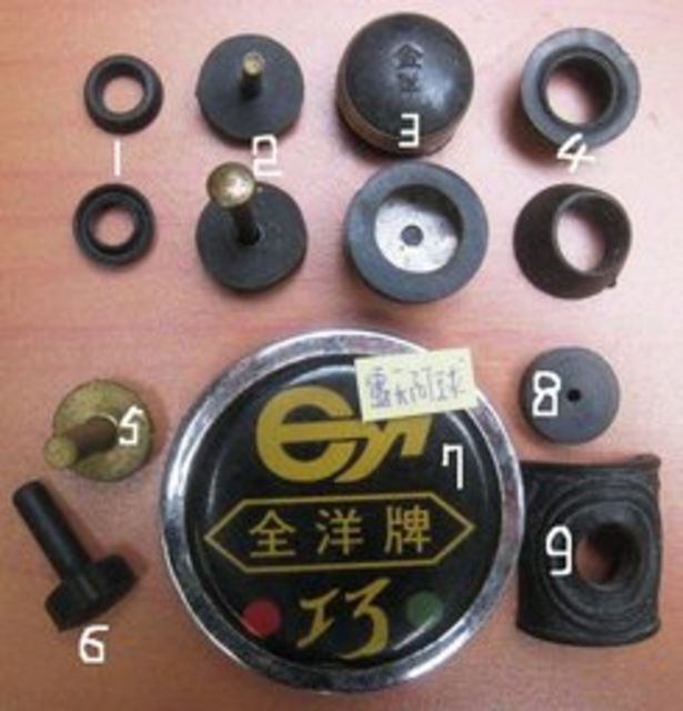

看到「copy」大德在通熱水水管,這次中秋節回朴子老家,與媽媽過節,就動手通熱水管!
老家是媽媽在 200 ...
銅製品皆可拆解用檸檬酸浸泡一會刷洗。止水墊片都有零件可買。
水量及壓力正常下,瓦斯熱水器點不著火有很大的可能是水盤皮硬化沒彈性無法頂起點火開關,水盤拆下一樣做通道浸泡清洗再換水盤皮,就可以再用5年10年。
火盤如有幾排沒火用細鐵絲通一通瓦斯噴孔(在火排下方)  ,火排整個拆下清潔是比較一勞永逸,但沒把握就用通的就好。

師傅是一種職業,出門開始算工資.
解決問題又讓您學到一項,您也賺到了.
分解東西,我所有物品都是以死馬當活馬醫的態度來處理.
省錢不竟然,是學著修理生活上的水電問題,因為師傅並不是隨叫隨到.
像sjju兄的凡耳開關如果拆下一個後不要丟掉,拆解後拿著橡皮零件去五金行尋一下,換好後就可當備品用.
一輩子可能換沒幾次,不過多幾個home就會常換了!
這三個淘汰下來的 Tempering Valves,現在在我車上,準備帶到 2Home 放著!
不過,那種 Tempering Valve,一個才 55 元而已!其中,有一個,軸心卡死,那處讓人用一字型螺絲起子來扭轉軸心的缺口,被扭斷一半了!
