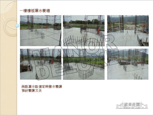

 樓主| 發表於 2016-2-5 22:05:39 | 顯示全部樓層
養護三天,24小時定時灑水降溫。
請包商安裝了定時器,自動啟動灑水設備。

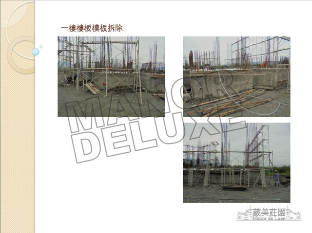

 樓主| 發表於 2016-2-6 10:48:47 | 顯示全部樓層
模板拆除
到此地基工程全部完成

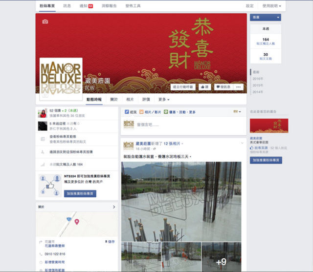

本帖最後由 tonychang 於 2016-2-7 09:34 編輯
自從1/7開始分享建屋經驗以來,受到很多朋友的關注及很多先進們的慷慨評分,無限感激。
本著經驗分享的前提,在FB開了一個專頁,裡面有更詳細的建屋過程記錄,可以提供給有需要的朋友當參考。
春節過後將繼續上傳一樓的興建過程,期待更多的分享及指教。
祝大家春節愉快

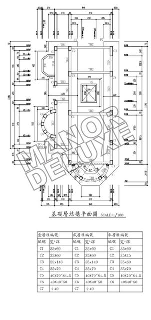

 樓主| 發表於 2016-2-7 21:25:59 | 顯示全部樓層

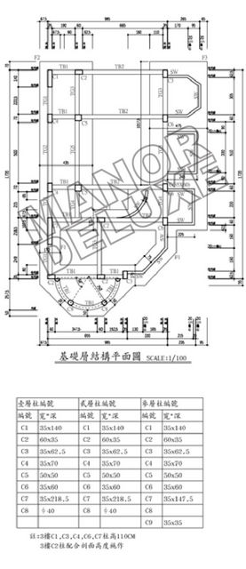

本帖最後由 tonychang 於 2016-2-7 21:37 編輯
這幾天台南大地震,人民的生命財產損失慘重。也暴露出台灣建商的無良及施工品質的粗糙。
強烈建議要自建農舍的朋友,如果預算可以的話,一定要委託建築師設計並增加結構技師計算結構。
自從921之後建築師跟結構技師要負連帶責任,萬一之後出事可以有連帶求償對象。
提供我的案子供大家參考:
當初委託設計時就以能抗震6.8-7級地震為底線,300坪結構技師計算的費用約45000元。計算書有兩大本。
樑、柱及承重牆皆必須採用高拉力鋼筋,柱子大小因不同跨距及特殊需求設計很多款式。
提供我的結構圖供有需要的朋友參考:
參與人數 2威望 +36 收起 理由

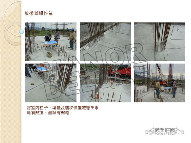

 樓主| 發表於 2016-2-9 19:16:29 | 顯示全部樓層
本帖最後由 tonychang 於 2016-2-10 09:37 編輯
進入一樓放樣作業

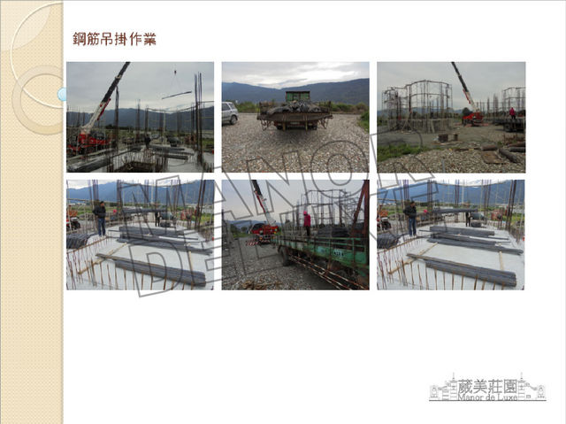

 樓主| 發表於 2016-2-10 09:39:04 | 顯示全部樓層
本帖最後由 tonychang 於 2016-2-10 09:42 編輯
鋼筋進場
進行吊掛作業
鋼筋堆放要避免過於集中,以免地板局部承受壓力過重,造成龜裂。
