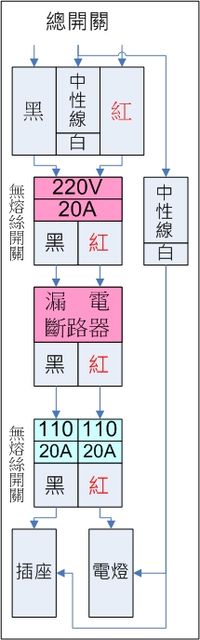

 樓主| 發表於 2018-3-6 15:35:47 | 顯示全部樓層
本帖最後由 歡樂小雞 於 2018-3-6 15:37 編輯
小邱 發表於 2018-3-6 14:01
Q1、開關箱裡的配線,白線(地線)是不是統一接在端子上不需經過無熔絲開關!
是的。可經過可不經過
舊 ...
感謝回應....
單向220v嗎?
不好意思...農地用電....不清楚耶...
只知是三線 [黑/白/紅]...[黑/白]或[紅/白]是110V接一般電器..
線路接好沒問題...可是一用電就會跳電...
以下是我的配線圖..

發表於 2018-3-6 16:04:08 | 顯示全部樓層
漏電斷路器是監算兩條電路的電流量有沒有一致,只要相差超過一定值(例如30mA)就跳脫,因此上圖幾乎是一定跳,保證跳...

 樓主| 發表於 2018-3-6 16:16:20 | 顯示全部樓層
smhu 發表於 2018-3-6 16:04
漏電斷路器是監算兩條電路的電流量有沒有一致,只要相差超過一定值(例如30mA)就跳脫,因此上圖幾乎是一定跳 ...
所以漏電斷路器220V的應該只適合用在單一電氣設備上....
之前漏電斷路器110V的接了電磁爐、電鍋、電風扇...都沒問題呦...

發表於 2018-3-6 16:34:31 | 顯示全部樓層
110v的無熔絲開關直接從220v無熔絲開關下方接過來。或直接從220v無熔絲開關上方接均可,留下220v漏電斷路器可接抽水機

發表於 2018-3-6 17:09:04 | 顯示全部樓層
歡樂小雞 發表於 2018-3-6 16:16
之前漏電斷路器110V的接了電磁爐、電鍋、電風 ...
可以是整個迴路,但通常漏曬斷路器一樣有最大電流的限制,只要在最大電流下都可以。它一定要雙線,監看一進一出間的電流有沒有一樣,如果進的多出的少,表示一部份的電流跑到別的地方去了(通常就是漏電)。
您將它分成兩路,本來就很難平衡,所以才會說跳是正常,不跳反而不正常。
