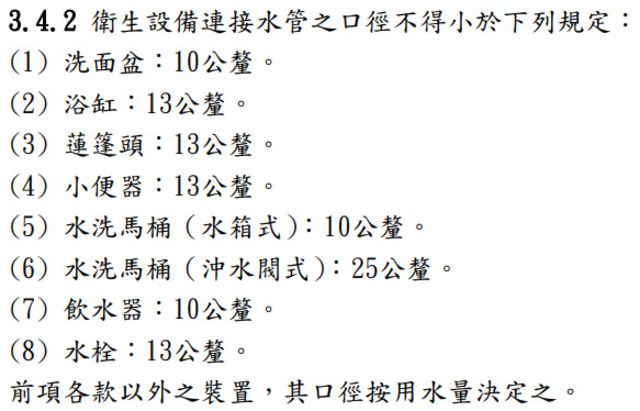

發表於 2018-8-23 11:58:12 | 顯示全部樓層
不小心看到建築法規裡的衛生設備,蓮蓬頭跟浴缸都在規範內啊!
623
18962
 樓主| 發表於 2018-8-23 13:53:27 | 顯示全部樓層
歡樂小雞 發表於 2018-8-23 11:58
這法規?
適用於資材室嗎?
