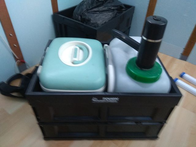

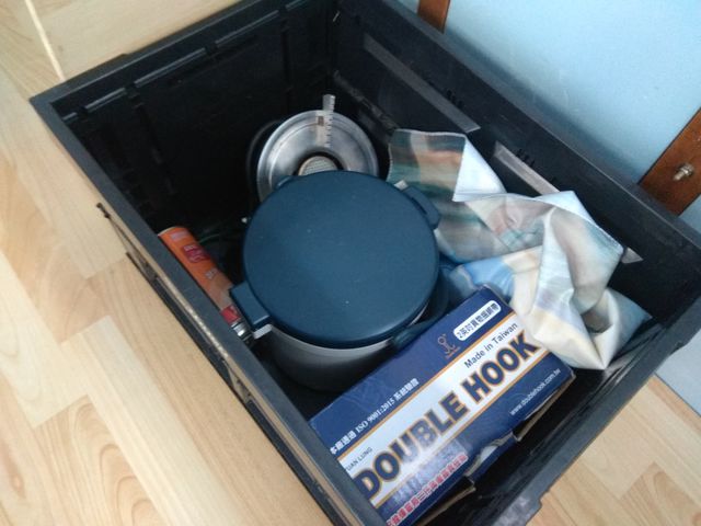

基本上我內部的設備都是可以隨意移動搬下車,打掃起來很方便,會用折疊箱是因為方便堆疊又比木頭輕很多,方便無痕按裝,只要綁住固定最下層的四個折疊箱,上面就都不用固定了,直接套疊上去..,最高可以疊到5層,150公分高,174公分的車廂寬度可以擺4個,所以折疊箱全部推在最前面變成收納牆,可以擺20個50公升的折疊箱,收納空間非常的夠,,車子行進間都不會跑來跑去,
每個50公升的折疊箱都有不同的收納分類,若多人外出,一個發一個50公升收納箱,自己的私人物品自己裝,回來自己搬下車.

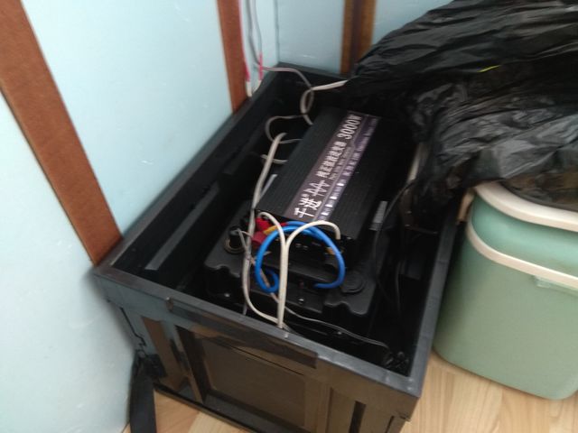

1.目前280A鋰鐵電池+3000W逆變器+充電器+線材,就用掉一個50公升的收納箱.
2.另外水桶+和20公升保冰桶+折疊水槽也用掉一個50公升收納箱..
3.我的睡袋,枕頭,睡墊,睡衣,夜壺,簡易個人清洗衛生用品,也是用掉一個50公升收納箱.
4.廚具碗筷也是用掉一個50公升收納箱.
5.零食食材用掉一個50公升收納箱
目前手上還有剩下的xps 穩熱板,保溫保冷比保麗龍效果還好,準備要拿來裝在50公升的收納箱,當保冰桶用,這樣規格才會一致,方便無痕推疊..

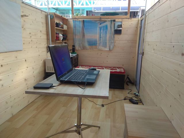

 樓主| 發表於 2022-11-14 15:34:13 | 顯示全部樓層

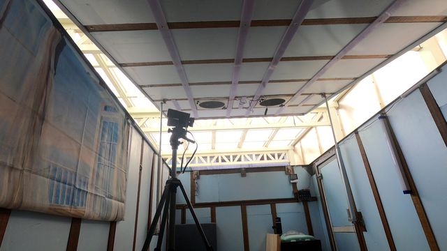

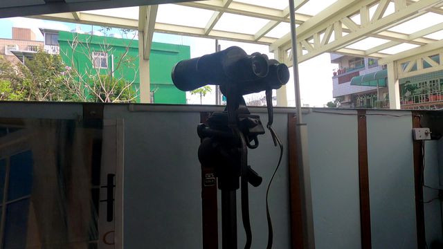

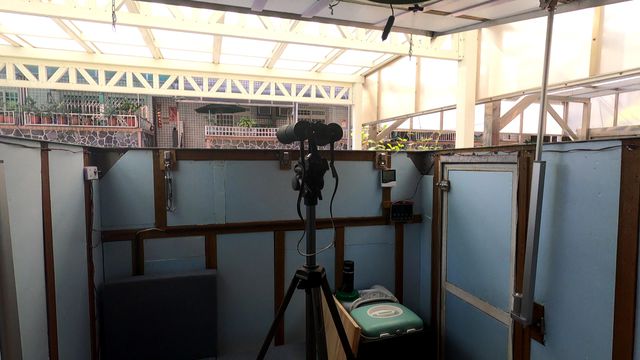

最近發現掀頂還有一個新的功能...
就是可以設備不落地不用下車在車上可以架腳架(不用腳架也可以,用C型夾),偷窺賞鳥還有夜晚觀星觀煙火使用....而且不會被人發現..

 樓主| 發表於 2022-12-5 20:39:32 | 顯示全部樓層

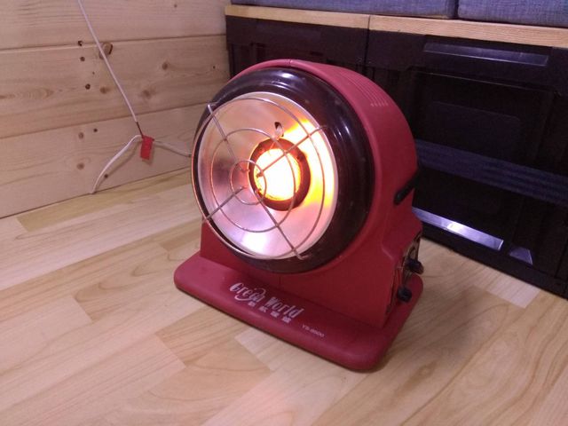

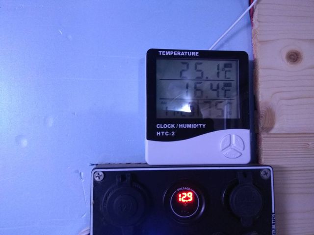

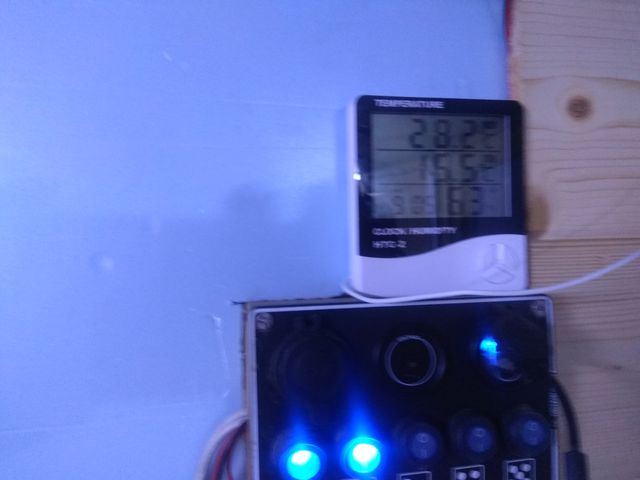

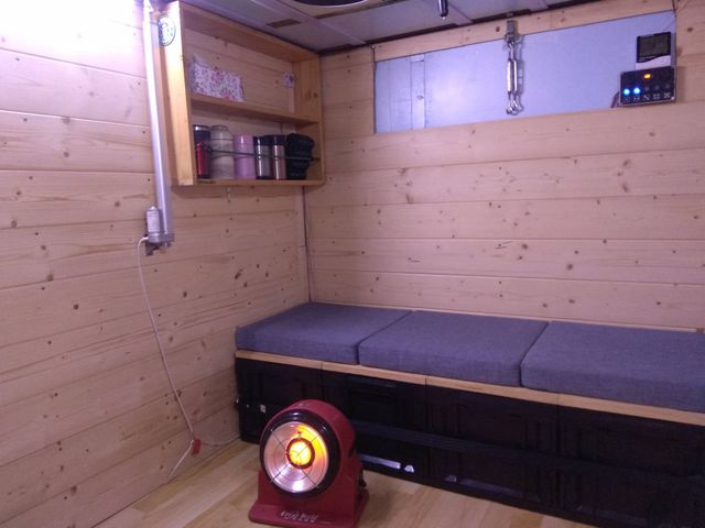

露營車內雲衫企口板封下去,氣氛就不一樣了,一呎21元,又花了5000元
今天天冷,躲在車內吹暖爐喝熱茶追美劇,順便烤乾用上護木漆的雲衫企口板,車外16度,車內25度
在有隔熱板的小空間加熱很快,瓦斯暖爐火力開最小
很快就飆到28.2度了,暖爐關掉後,保溫還可以撑很久

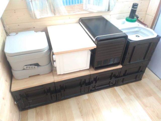

 樓主| 發表於 2022-12-28 15:24:43 | 顯示全部樓層

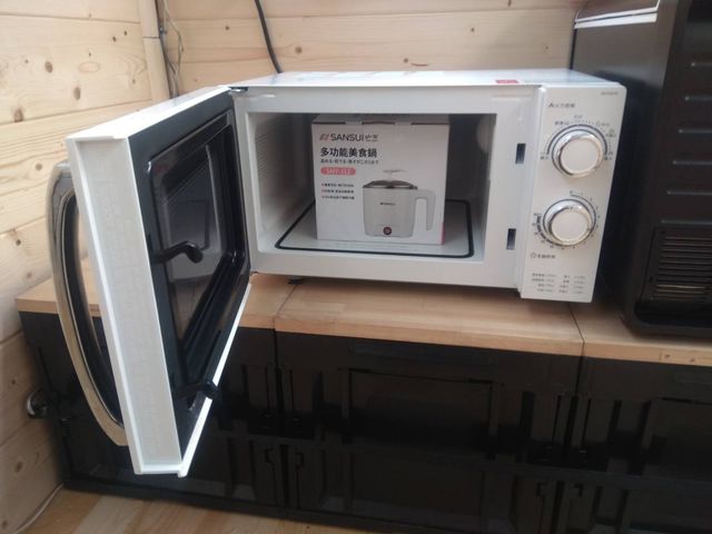

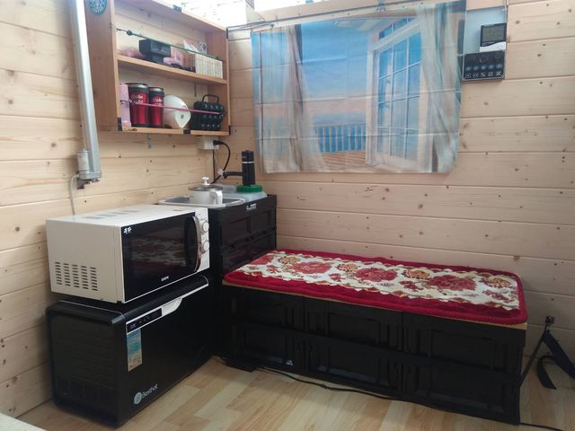

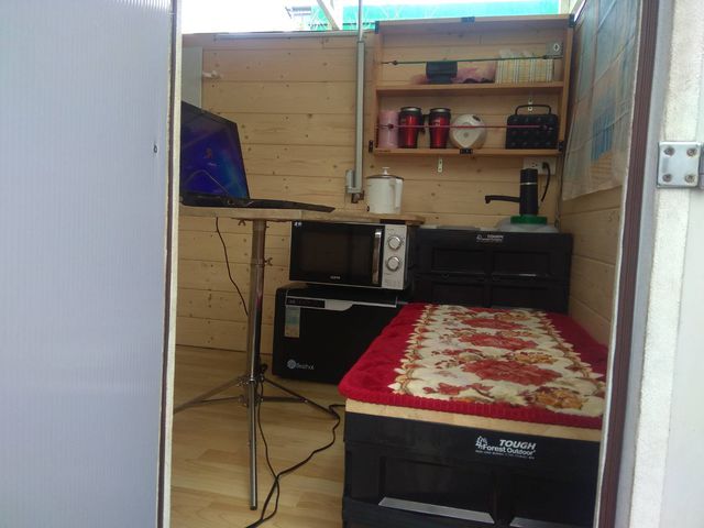

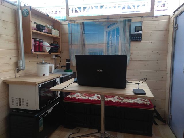

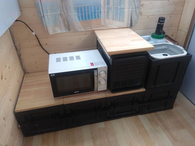

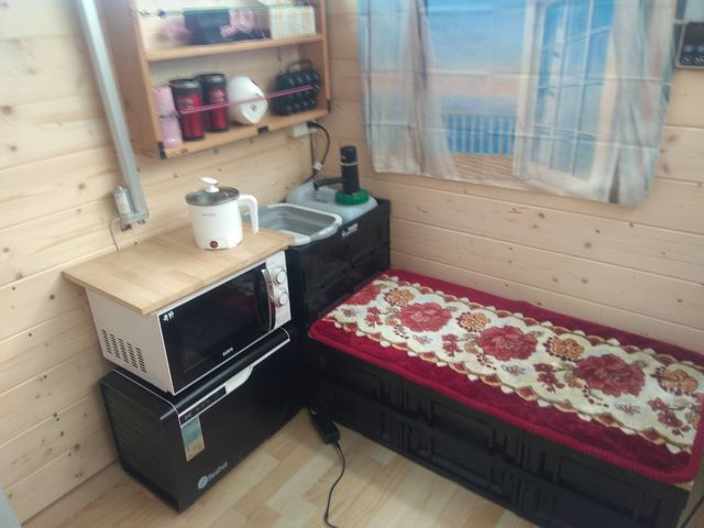

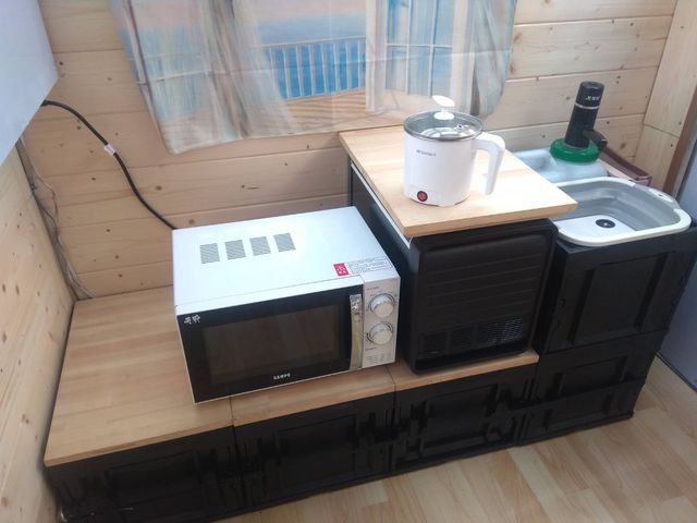

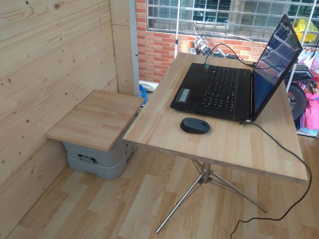

最近為了符合斷捨離露營車,又要無火簡單料理,全套電器設備上線..
車子行駛模式,所有設備固定..

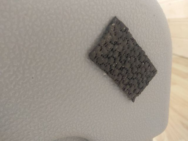

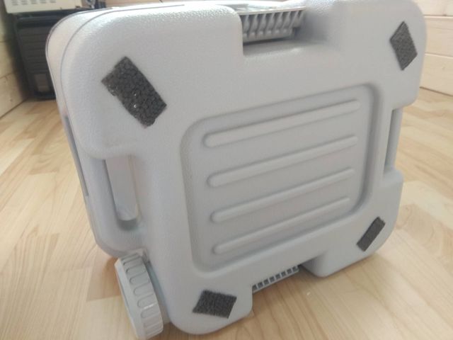

利用防滑墊貼在設備上,面積不用大,貼上去,就可以隨意行動,就定位後,推都推不動..

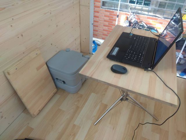

懶人模式,不需要搬來搬去,馬桶拿下來,微波爐轉個向就好了.
買冰箱送的600w 山水美食鍋,煮水很方便,可以放在微波爐的空間裡.
馬桶蓋上硬漢箱的木板蓋,就可以當椅子了

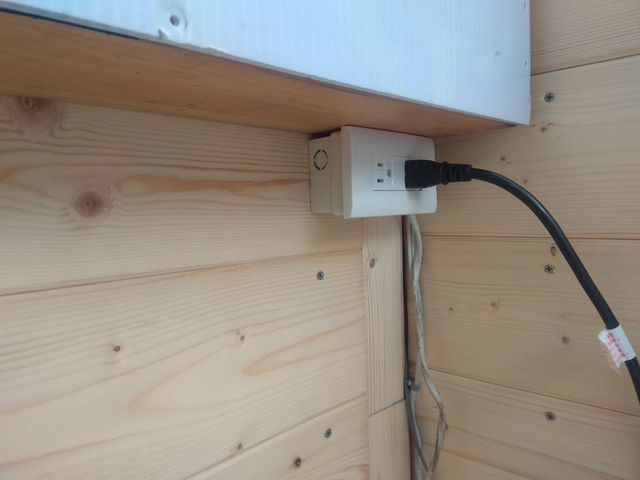

家用110v 電插頭
邊櫃模式..
把行動桌子往前移,就可對坐多人
行動桌移到後面吃飯看電視模式

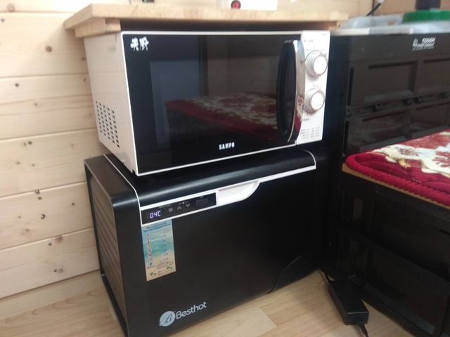

 樓主| 發表於 2022-12-29 12:38:26 | 顯示全部樓層
nature4d 發表於 2022-12-28 18:15
距離另一半先前決定要正式退休的日子, 還有 一年半 + 3 天....就是 368 天.
不過... 暫時還不需要採購 ...
由簡入奢易...由奢入簡難...
微波爐+煮水快速的美食鍋+12V能冷凍的冰箱+行動馬桶.... ,沒車泊,也可以搬下來在家使用..
尤其是過年了,12V能冷凍的冰箱放年菜特別好用.
自從用了方便的家電,就回不去了.. 幾乎是可以設備不落地,全天住在車上及任何沒公廁的地方了..
剩洗澡這件事...其實2~3天沒洗澡也沒差,只要擦操或找個地方付費洗澡就好,..
280A 的鋰鐵電池沒用在駐車冷氣,省很大....微波爐+美食鍋雖高功率,但使用時間短..可以靠行車充電補足..
平常要外出車泊,就買些微波冷凍食品或直接買幾顆便當放在冰箱,要吃就直接微波,5分鐘內就搞定,不用花很多時間
弄到車內湯湯水水油油膩膩的吃完還要收拾殘局..
若要煮水泡茶泡麵泡咖啡,煮水不是微波爐的強項,用低功率的美食鍋反而比微波爐更快
更方便.
12V冷凍冰箱很省電,最高功率48W,平常設0度..溫度到達就斷電..就算不插電,也可當保溫保冷箱使用.
邊櫃模式,刻意把冰箱放在微波爐底下,就是要減少冰箱開關次數來省電,
,因為要拿冰箱內的東西就要把微波爐搬下來, 如果要開,就要一次把要用的食材拿出來
