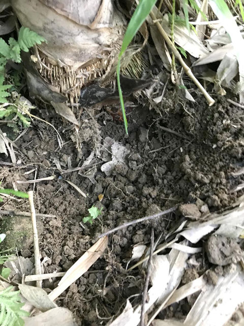

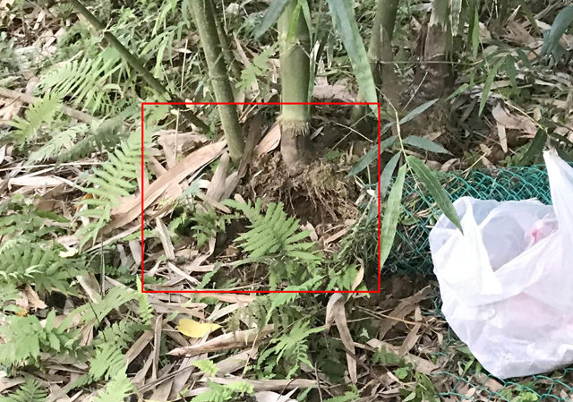

大概十天前 ( 05/14 ), 跑去瞄了 甜龍竹 一眼 ....
然後, 某天.....跟 另一半 回報 ---> 最早要生長的, 已經被野豬啃掉了.
另一半 因此而 火冒三丈, 雙方也因為此事, 而發生了口角爭執. ( 在 講古 裡面有說過, 就略了 ).

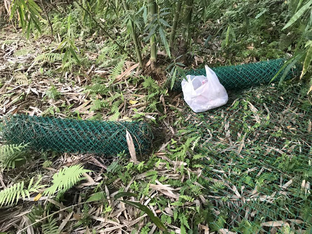

後來, 就.... 又特別訂了鐵網, 準備把三叢竹子, 先圍起來. ( 到貨要等十幾天, 不能耗太久, 以免繼續遭受損失 ---> 只能做苦工, 先拆除舊有的, 扛去圍竹子, 再暫時用塑膠網, 圍住被拆除的區域... 新的鐵網到貨之後, 又得換一次,...... 拆鐵裝塑膠, 又拆塑膠裝鐵, 四次工   ).
三叢所需要的長度, 大概介於 40 ~ 50 公尺 之間 ----> 鐵網 不輕哩, 而且要扛 200 公尺 遠, 高低落差, 難走的路徑.

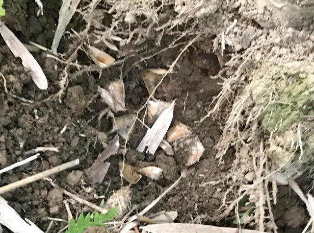

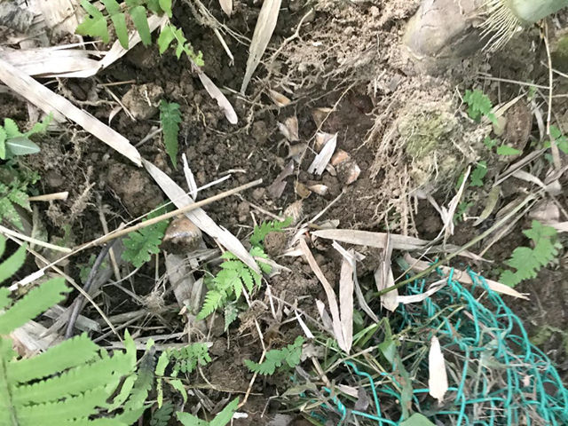

兩叢生長較旺的, 也最先受到危害...
生長最好的一叢, 母竹好像已經超過 8 公分 直徑的樣子.... 被啃掉了.
生長第二的一叢....也被啃了.
筍殼的殘骸.
遠一點看. ( 生長勢 第二 的那叢 ).
裁切.
至於.... 圍網 是否真的能夠保護到 ( 或是野豬會強行破網而進入 ---> 需要增加更多數量的直立支柱 ), 也只能繼續觀察了.

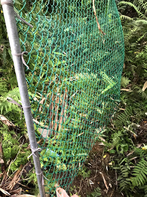

發表於 2023-5-25 12:34:51 | 顯示全部樓層
nature4d 發表於 2023-5-25 12:24
2023/05/24 保護 甜龍竹.
手機拍攝於 2023/05/18.
網子夠力了 柱子不夠力...
算下重本了
eastern + 20 我很贊同
nature4d + 20 您想太多囉!
8032
44萬
441340
 樓主| 發表於 2023-5-25 13:01:39 | 顯示全部樓層
Zefram 發表於 2023-5-25 12:34
網子夠力了 柱子不夠力...
算下重本了
Z 大 只是看到 " 表象 " -----> 只有看到 六分 錏管.
實際的 真相 是.....
六分粗的 條紋鋼筋, 每根長度 一公尺, 釘入土中約 半米 的深度. ( 土面剩餘半米 ).
然後, 錏管是直接 " 套在 " 鋼筋 外圍的.
因此, 那些 錏管, 既非 浮於土表, 也不算是 入土不深.
如果 釘入土中 半米深度, 都還會被 破網而入 的話, 那就只好 ----> 釘入更多支的鋼筋 了.
經驗上.... 野豬再聰明, 應該是還不至於會 強行破網 啦. ( 它們對於鐵的東西, 特別敏感與懼怕 ).
因為, 菜園已經圍網至少三或四年了, 還沒發生過, 會有野豬闖入的狀況. ( 山羌 倒是發生過, 為了拼命 跳離, 網子上緣有些被撞到 " 稍微向外偏斜 ".
總之就是.... 再觀察看看了.
LKK46 + 20 非常有創意!
700816
發表於 2023-5-25 15:27:46 | 顯示全部樓層
本帖最後由 Zefram 於 2023-5-25 15:47 編輯
nature4d 發表於 2023-5-25 13:01
實際的 真相 是.....
沒灌漿...用布繩去綁網子...
網子強度夠 但其餘的都不夠
C型鋼75*45 灌漿會比較耐操
鋼筋地面只有50公分 那你可以飛撲去撞網子 錏管會先歪
最底部沒有一支橫桿 野豬連撞都不用撞 挖洞就進去了
當然 如果野豬很懶 看到網子就不想努力了 那可能就防的住
nature4d + 20 拱土豬生如浮雲!
LKK46 + 20 挖這麼深啊~
8032
44萬
441340
 樓主| 發表於 2023-5-25 23:18:22 | 顯示全部樓層
Zefram 發表於 2023-5-25 15:27
沒灌漿...用布繩去綁網子...
網子強度夠 但其餘的都不夠
沒灌漿...用布繩去綁網子...
那個 布繩, 叫做 " 暫時性 " ( 先弄個樣子而已 ) 啦.
粗鐵絲 跟 電工鉗, 我可多的是.
應該是 " 還好 " 啦 ----> 內部的鋼筋 50 公分, 錏管 " 整體上 " 的較強高度, 應該也有個 80 ~ 100 公分.
100 公分 肩膀高度的野豬, 別說全台灣, 可能全美國都找不到 100 隻.
  ( 絕對可以叫做 野豬怪 的等級 ).
至於 " 挖深洞 " 之後再進入 ---> 每隔五天八天去巡一下, 會不會真的挖, 就知道了.
後註 : 敢挖的話, 不是我慘...是野豬自己會很慘 ----> 本來 " 鬼靈精 " 到極點, 一直抓不到的傢伙, 很快就可以抓得到.
700816
發表於 2023-5-26 09:37:31 | 顯示全部樓層
nature4d 發表於 2023-5-25 23:18
沒灌漿...用布繩去綁網子...
那不叫暫時性 應該算事後諸葛
一開始有心要綁的話 就不會用布繩了
插地50公分 土壤又這麼濕 一下大雨 錏管裡面都是水 就直接沖出一個洞
土壤液化下
野豬又來撞幾下就歪掉了
錏管 我不喜歡的原因 就是空心的 體積又小 重量重 大雨一來 土壤液化 自動歪斜
比較能插的住的要用1"
6分錏管套6分鋼筋 間距只有3MM
那這鋼筋錏管 日後生鏽就永遠分不開了 確定要這樣搞?
五天巡一次 他一晚就達到目的 已經連續吃四天了
至於...很快就抓到的話...
如果很容易抓到 就不用架網了不是?
8032
44萬
441340
 樓主| 發表於 2023-5-26 11:50:45 | 顯示全部樓層
Zefram 發表於 2023-5-26 09:37
那不叫暫時性 應該算事後諸葛
一開始有心要綁的話 就不會用布繩了
那不叫暫時性 應該算事後諸葛
一開始有心要綁的話 就不會用布繩了
那叫做 雛型, 先有個基本樣子, 有時間再慢慢去加強.
土壤液化下
野豬又來撞幾下就歪掉了
沒有那麼 不堪 啦 ----> 我在第二層 ( 早年梯田 ) 搭的架子, 從 " 好像是 " 2017 至今, 都還沒事. ( 今年給 龍鬚菜藤 / 山藥藤 / 翼豆藤 去攀爬 ).
另外在最上層 ( 菜園的主區域 ), 今年又正在搭新的架子 ( 苦瓜 / 絲瓜 / 瓢瓜 / 冬瓜 / 小黃瓜 ) ----> 要慢慢去拆舊的位置, 換到新位置使用. ( 摳摳不多, 能省則省 ).
至於有什麼 別步....就... 暫且不講了...
都已經講了 98 % 的重點, 剩下 2 % 的關鍵, 大家自己去猜.
比較能插的住的要用1"
6分錏管套6分鋼筋 間距只有3MM
分不開喔 ?
可能一個月前, 去拆了 14 根 ( 四年前搭的, 當年是給絲瓜攀爬 )....其中好像有 3 支.... 真的 " 黏在一起 " ( 錏管連同鋼筋, 一起 拔離土中 ).... 不過, 要把它們 " 分離 ", 其實根本也不難 ----> 只是一些鏽, 又不是已經 " 焊在一起 ".
放心啦, 從 2015 在那裡開始種薑, 2016 開始種菜 ( 包括後來搭了許多架子, 甚至於曾經被颱風的超級地形風給吹倒 )....... 筆者會選擇這樣子弄, 當然有其背後的 " 背景 ".
所有傢司都要用 " 人力去扛 " ( 而且距離還不近 ) 的地方, 可不像是車子直接可到的土地, 地點與土地形式不同, 處理方式當然也不同.
後註 : 根據最近五或六年的經驗, 那些鋼筋與錏管, 大概可以撐到 12 ~ 15 年 ( 才需要報廢或丟棄 ).... 其實, 並沒有 " 很不堪 " 啦.
700816
發表於 2023-5-26 12:16:47 | 顯示全部樓層
本帖最後由 Zefram 於 2023-5-26 12:26 編輯
nature4d 發表於 2023-5-26 11:50
那不叫暫時性 應該算事後諸葛
一開始有心要綁的話 就不會用布繩了
在平地這樣搞就是災難
看來山區雨量少 無那種問題
平地插鋼筋 整隻生鏽 人力拔不掉 只能等梅雨季才拔的起來
而錏管在平地常有水的地方 三年鏽爛...
那在平地有啥選擇
有 1"錏管或是 鍍鋅管(厚管)
基本上種果樹 都是講求活動可拆
鋼筋那種 叫搬石頭砸自己腳  要是要這樣搞 還得買個錏管拉拔器
雖然竹竿是耗材 但實用性還是比錏管高...
nature4d + 20 軟土人生如浮雲!
