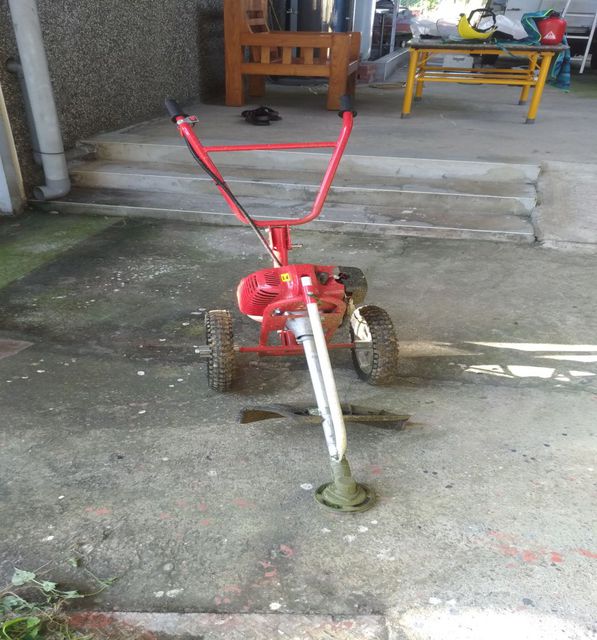

蛙大求救啦!
買了那個手推式割草機 , 一開始裝牛筋繩盤 , 割一段時間後 ,
現在想試一下圓盤鋸 , 好啦 ! 那個牛筋盤居然拆不下來 !
要如何處理? 不會就一直用那個牛筋繩盤用到割草機壞掉吧?

發表於 2019-7-15 10:55:04 | 顯示全部樓層
本帖最後由 hongjen 於 2019-7-15 11:45 編輯
割草機一般的固定螺絲都是反牙的,跟我們一般鎖的方向是反向
所以AKIRA大是否朝逆時鐘方向在解開?這是錯的
應該是朝順時鐘方向解開才是

發表於 2019-7-15 10:55:59 | 顯示全部樓層
akirahsiao 發表於 2019-7-15 10:21
蛙大求救啦!
我先雞婆代答一下:
1,你那個不叫手推式割草機,應該叫背負式割草機,一般手推式
   是有輪子的.
2,要拆牛筋繩盤,注意盤子上方那個像碗公的東東會有一個洞,
   轉動盤子也會有一個洞,將洞對齊後,用鐵釘或六角板手插入
   然後順時鐘旋轉卸下螺絲(跟一般卸下螺絲剛好相反).
3,裝圓盤鋸時要換另一個雞絲,圓形內圈有齒輪,套上去鎖緊.

發表於 2019-7-15 11:13:21 | 顯示全部樓層
本帖最後由 akirahsiao 於 2019-7-15 11:26 編輯
kuocc24799 發表於 2019-7-15 10:55
我先雞婆代答一下:
   是有輪子的.
郭大大!
我那台割草機還真的有輪子!
只是忘了店員教的方式,經您一提醒還真有那回事!

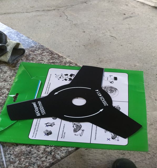

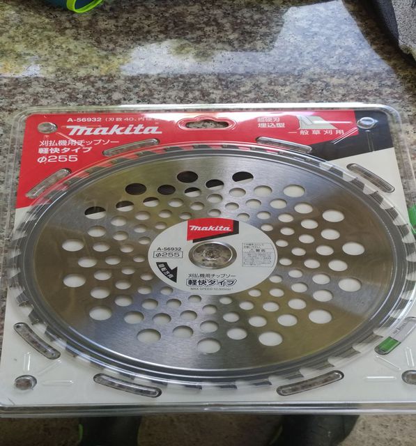

改天再去試試 , 那個黑色三角刀盤 , 大舅子(在鋼鐵公司上班)叫我不要用,說那種鐵容易破碎,比較危險!
要用那塊makita的圓盤鋸的比較安全!不過這塊忘了問店員要裝哪一個方向?
