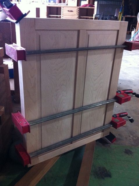

 樓主| 發表於 2013-10-3 22:59:34 | 顯示全部樓層
流理台側面組裝。
楓木的紋路很細緻,
不過穩定性不是特別好。

發表於 2013-10-6 13:42:17 | 顯示全部樓層
buildingtw 發表於 2013-10-3 22:59
流理台側面組裝。
楓木的紋路很細緻,
不過穩定性不是特別好。
這面板也是自己處理的嗎?
很讚耶~~

 樓主| 發表於 2013-10-6 22:18:05 | 顯示全部樓層
kunlung 發表於 2013-10-6 13:42
這面板也是自己處理的嗎?
很讚耶~~
是自己做的。
其實有些細節沒有處理得很好,
只是照片看不太出來而已。
