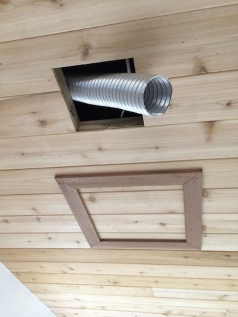

 樓主| 發表於 2014-5-18 19:14:41 | 顯示全部樓層

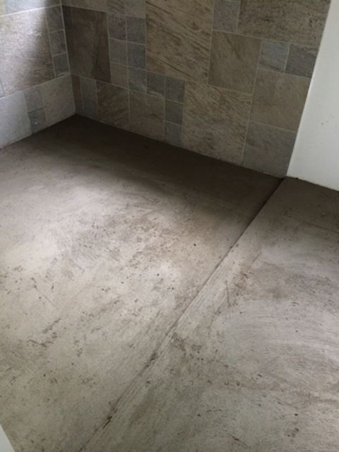

05/17 D175
浴室排氣管安裝。
利用地面高低差做出乾濕分離,而不是採用門檻的方式。
不過照片上的高低差分隔線位置做錯了,
濕區其實要更小一些,這個需要再修改。

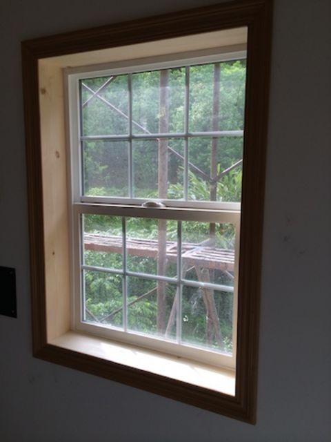

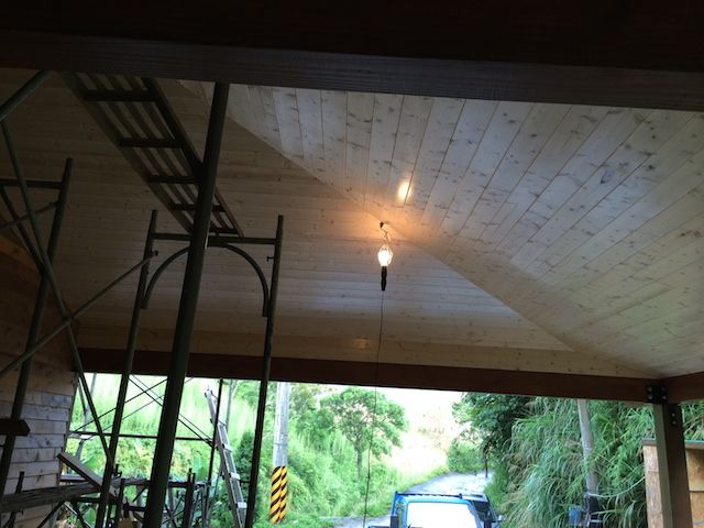

 樓主| 發表於 2014-5-19 18:25:55 | 顯示全部樓層
05/19 D177
停車空間天花,浴室窗框,樓梯轉角平台。
參與人數 4威望 +31 收起 理由
移民 + 4
sjju + 5 太棒了!
snoopyhome + 10 窗框質感一級棒!

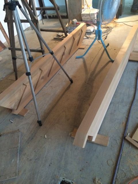

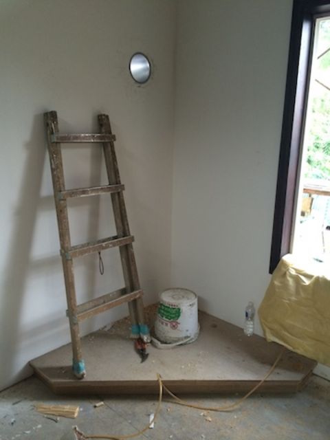

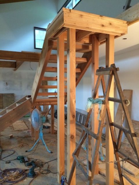

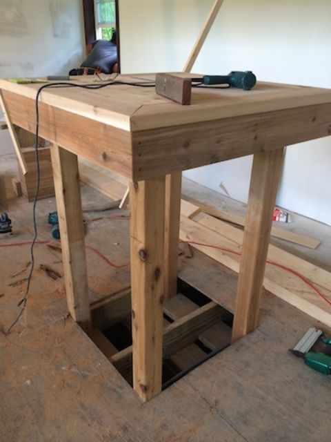

 樓主| 發表於 2014-5-20 17:50:33 | 顯示全部樓層
05/20 D178
樓梯製作,門片安裝,壁爐平台,煙囪孔。
參與人數 4威望 +35 收起 理由
CK + 16
移民 + 4
snoopyhome + 10 請教大大, 樓梯是您畫的還是設計師? 不便宜

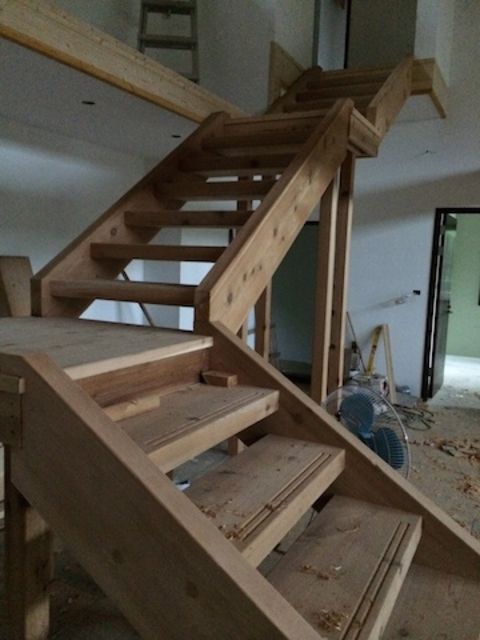

 樓主| 發表於 2014-5-21 12:40:27 | 顯示全部樓層
buildingtw 發表於 2014-5-20 17:50
05/20 D178
樓梯製作,門片安裝,壁爐平台,煙囪孔。
設計圖上只標示樓梯位置,階數,踏板深度與高度。
材料是營造準備的,比我預期的「粗壯」。
原本我希望支撐的側板在踏板的下方,
不過營造說這樣樓梯與二樓樓板的接面會有問題。
於是退而求其次,改成現在的樣式,
也就是側板在踏板的兩側。

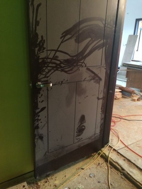

 樓主| 發表於 2014-5-21 19:35:50 | 顯示全部樓層

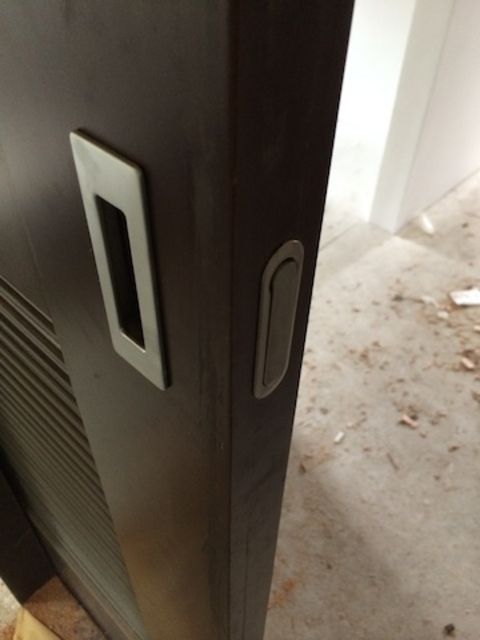

05/21 D179
門片五金安裝,樓梯完成。
營造雖然有二十年的經驗,
卻說是第一次做到兩邊都沒靠牆的樓梯。
聽營造這樣說,還滿驚訝的。

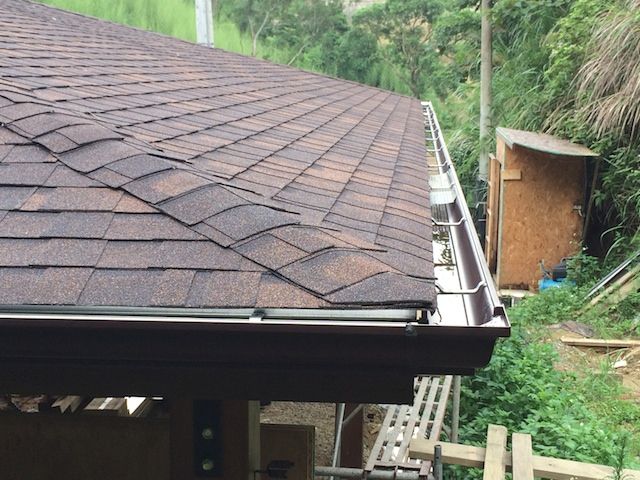

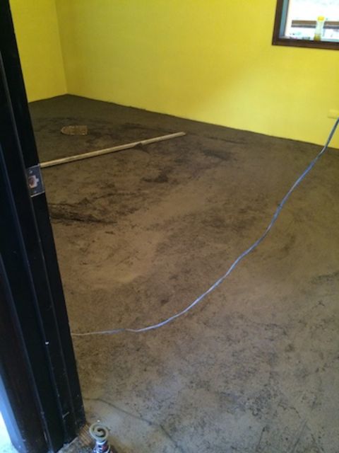

 樓主| 發表於 2014-5-24 18:48:12 | 顯示全部樓層
05/23-24 D181-82
臨時工寮拆除,儲藏室地面打底,集水槽安裝。
snoopyhome + 10 好漂亮的瓦片, 請問是什麼瓦片呢?

 樓主| 發表於 2014-5-24 22:24:44 | 顯示全部樓層
buildingtw 發表於 2014-5-24 18:48
05/23-24 D181-82
就是一般的可樂瓦(複層)。
snoopyhome + 10 謝謝您.
