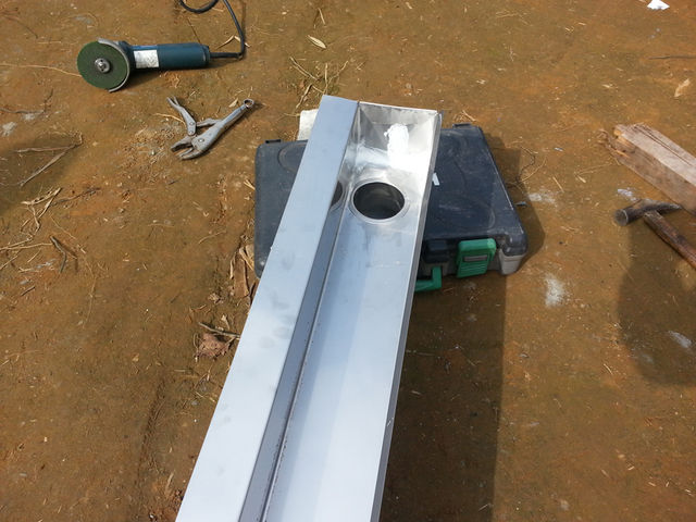

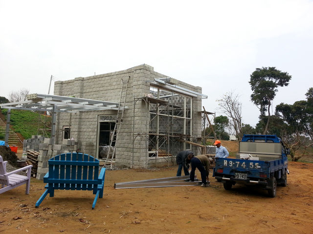

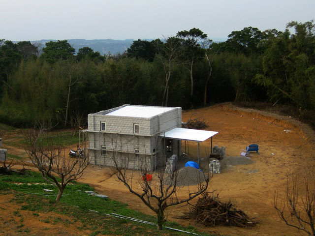

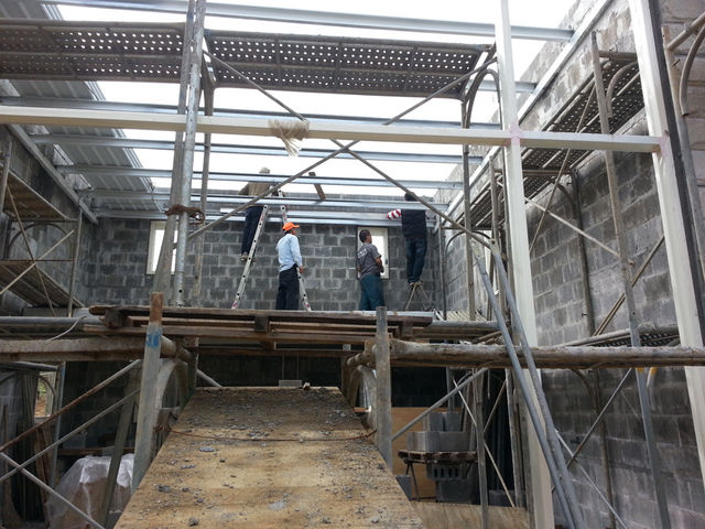

 樓主| 發表於 2015-2-11 09:28:31 | 顯示全部樓層
屋頂工程施作~~
現場製作不銹鋼天溝~
裝設天溝
屋頂板及遮雨棚鋪設完成~

發表於 2015-2-12 18:22:35 | 顯示全部樓層
wei883358 發表於 2015-2-11 09:28
屋頂工程施作~~
現場製作不銹鋼天溝~
屋頂是包在牆壁裡面的,有這種設計啊! 真的更像城堡了,牆頂如果做凹凸狀就是真的城堡了.
這樣天溝兩旁有兩個大雨水管通到排水溝嗎?
