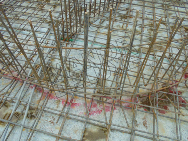

weng3939 發表於 2016-2-11 10:22
請教大大:預留筋大約要留多長?
預留筋長度因作用不同長度也會有不同,譬如樓梯、承重牆、隔間墻、懸臂板等
每個案子不同最好還是請問你的建築師比較妥當
依我的案子
承重牆長度60公分
樓梯長度60公分
隔間墻長度45公分
懸臂板長度60公分
當然越長會越好,最重要的是你的預留筋彎鉤要調整好角度,並用鐵絲確實綁好。

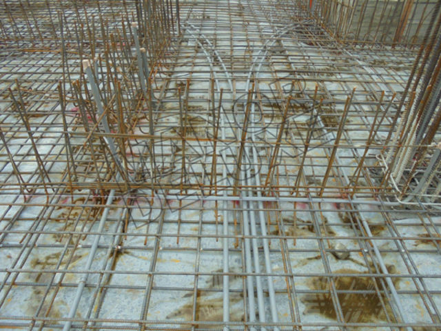

weng3939 發表於 2016-2-11 10:43
請教版主:小弟是菜鳥,問個笨問題,看到很多大大分享貍邽g驗,1樓樓地板下的管路,怕日後出問題,所以 ...
就我所知道的回覆你所提問題
將一樓樓板下的管路移至建築物外,應該沒什麼作用也不會有人這樣做。
進水管及排水管你可以走外牆明管進到室內,但只要是廚房或浴廁空間的外牆會爬滿塑膠管你是否可以接受。
除了美觀之外還會有雨水滲入造成壁癌現象。
糞管一定是要往下再往外拉管,還會有洩水坡度考量。所以還是會走地板下。
如果你有地下室可以走吊管方式,維修就會很方便。
如果是農舍,設計建築物時將一樓抬高下方懸空,管路一樣走吊管。抬高的高度至少要120公分以上,方便維修出入。
這樣會用掉你的建築物限高高度,會增加你的建屋成本,下方會藏污納垢還可能會有各種小動物築巢。
而你可能20年或30年之後才會碰到你顧慮的問題。
其實只要施工時多注意細節及工法,應該可以避免以後很多問題產生。
感謝你的提問,希望有幫你解惑。

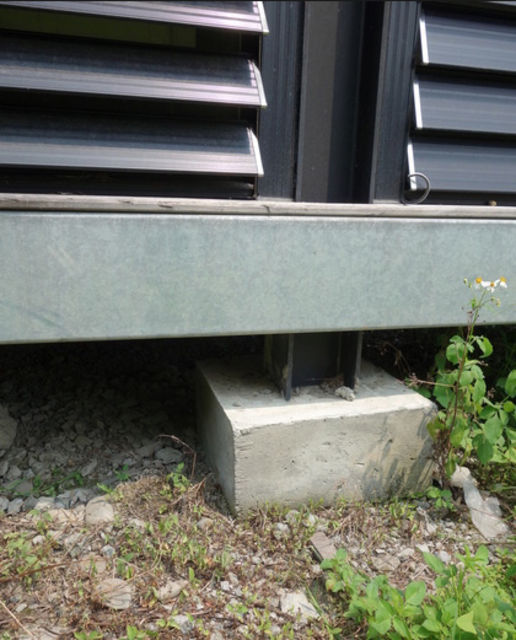

這樣看起來 鋼筋混泥土的要求會比 鋼構的多~~~
鋼構大概著重於 螺絲 焊接處 鋼筋混泥土 每一個綁鐵絲 鋼筋彎鉤 灌漿 等等都要注意 且混泥土很重 也要有足夠的硬度....
這是說 鋼構還是會比較好 輕 以及施工方便嗎?  (這一次的地震又讓我省思很多~~~)

我以純日式鋼構工法來跟RC工法做比較(排除台式鋼構工法)
日式鋼構工法
優點:耐震不易倒塌、輕量化構造、施工迅速、綠建築工法透氣、無壁癌、室內裝修一併完成
缺點:造價成本較高、以日式屋型為主
傳統RC 工法
優點:價格便宜,簡易裝修即可,耐火時效高
缺點:牆壁蓄熱,易有壁癌等問題,施工期較長,強震容易龜裂或倒塌 ,後續保養問題
