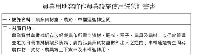

發表於 2022-8-9 11:43:57 | 顯示全部樓層
黃大您好,想請問關於車輛迴轉空間設置,因為承辦一直不核准,可否請教您先前設置的相關資訊,謝謝
246
13685
發表於 2022-8-9 16:56:25 | 顯示全部樓層
elsawindmills 發表於 2022-8-9 11:43
給你參考一下…但每位承辦人心證可能不一樣唷…
