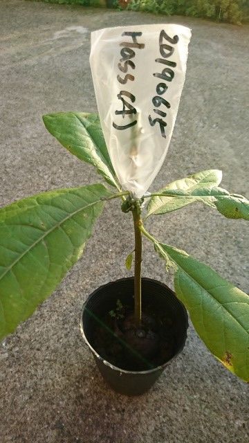

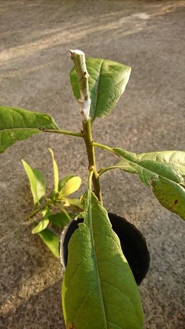

201706種了兩株美國加州的Hass實生苗,有一株最近樹勢開始變得衰弱,趁這幾天放晴做一下嫁接

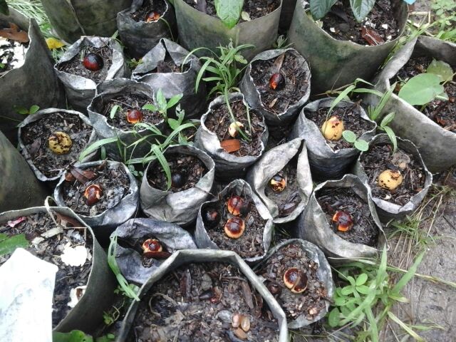

 樓主| 發表於 2019-6-24 08:48:46 | 顯示全部樓層

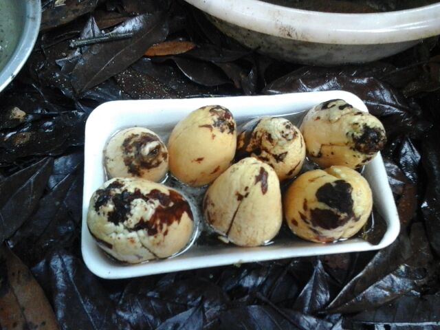

歷經近兩個月...還會萌芽的最後幾顆,快要結束實生苗之旅了!...
剛開始埋土太深.,再重整已來不及挽回的種籽,應該都GG了!...
這些就等九月再來玩接接樂吧!...

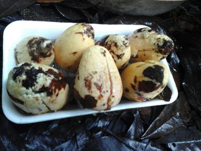

發表於 2019-6-24 09:36:56 | 顯示全部樓層
eastern 發表於 2019-6-24 08:48
開始孵苗碰到發芽率的困擾,於是做了改變與比較
純泡水躲在樹蔭下的,很快的伸出白玉小腿。
原先土壤培育直接曝曬到太陽的,目前看起來有很大的風險。打算改變為上面的模式,看是否來不來得及

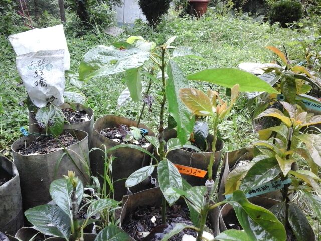

目前收集的品系約二十種,接活了八棵共五個品系。原本在開始感覺接活了,卻又陣亡的約有15棵。酪梨有三大族群,以及培育環境的提供,在各方面還真不是謙虛就能順利。
目前還有市購的沒接成的原生苗十六棵可以在入秋後慢慢磨鐵杵成針。 目前策略是稍微觀察試驗,由孵苗接支育苗的環境條件,還有持續在市場購買酪梨品嘗及留仔孵苗,經由不同月份取得各種品系及變異的孵苗實驗。

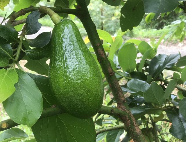

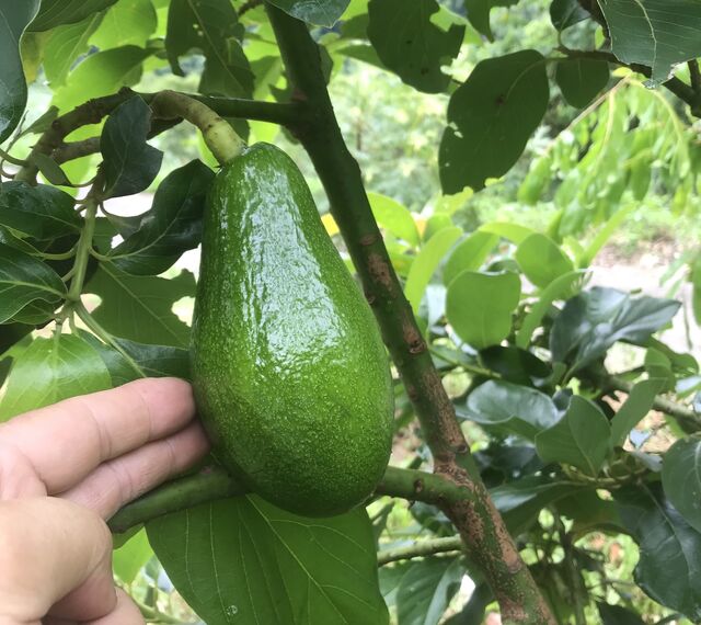

不包應該很快就會變果蠅的產卵地了 ,我有兩棵結果一棵長型、一棵圓型都是自花授粉的。
但是怎樣的酪梨算成熟了?可以摘了有網友知道嗎?

 樓主| 發表於 2019-6-27 22:15:02 | 顯示全部樓層
本帖最後由 eastern 於 2019-6-28 15:33 編輯
隨意栽 發表於 2019-6-27 20:04
GOOGLE一下一些PO文,發現酪梨在樹上是不會成熟的
需要採下後再來做後熟動作...
http://kmweb.coa.gov.tw/ct.asp?x ... ;rowId=&hashid=
參與人數 5威望 +100 收起 理由
ryan888 + 20 不是不會,是一般不會讓他在樹上熟
Mark2596 + 20
隨意栽 + 20
