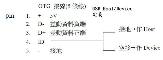

改造第一步....
搞清楚....什是 OTG
就是被其他台機插...或是插別台機....
依此定義....來找一下插頭..玩看看...

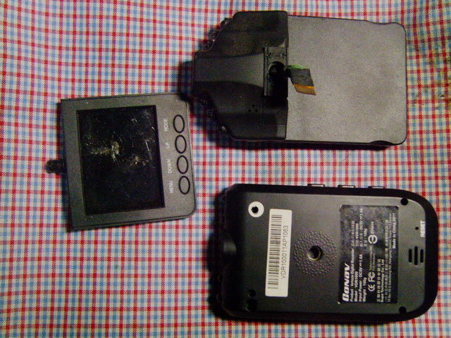

我想改行車記錄機...當動態動作的...不定時錄影機...
+偵測動態感知器..驅動行車記錄器..好給它錄影哩~~
被害雞頭....GX NAV WDR1XX0 陽春機...
拿來亂改....玩壞了...就算了....
94
8540
73116
 樓主| 發表於 2015-1-2 17:29:46 | 顯示全部樓層
哈~~~廢雞了....拿來亂殺...也沒差....
沒液晶可省更多電...
但是只有....640X480
狗NAV 1280X740  好像比較好...
在想想吧....廢雞改雞變...怪怪雞...
可憐ㄛ...這些廢雞....
快要變成...改怪雞打人了....
???應該是打雞打人...??
算了...假日瘋雞....
