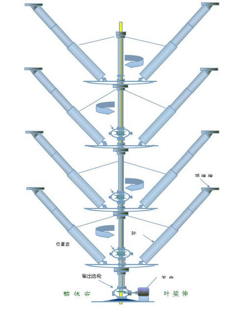

  調槳長的萬向風車簡介
   風能是自然界中清潔的可再生能源,隨著地球上煤、石油等化石能源的不斷減少和大氣污染的不斷增加,風力發電受到了人們的密切關注與青睞。特別是由於我國的風能資源非常豐富,新疆、內蒙、甘肅一帶風能最大,在東南沿海一帶更是蘊藏著大量的風能資源,使得我們舉國上下都對風能抱有極大的熱情和殷切的希望,一次次掀起了對風能利用的改革創新熱潮,以及利用新能源的熱潮。
   要利用風力來發電,就必須先把風能轉化為機械能,然後再用發電機把機械能轉換為電能。把風能轉化為機械能,就要利用風車,風車是風力發電過程中的關鍵設備。風車則利用帆或葉片、葉槳等,先把風能轉換成力的作用(當然既可以轉換成阻力,也可以轉換成升力),然後再用杠杆把力變成力矩,推動轉軸旋轉而變成機械能。
   風車的種類繁多,各類風車具有不同的結構,不同的效率。風車分類方法也有多種,按葉片數量分為:單葉片,雙葉片,三葉片,四葉片和多葉片;按主軸與地面的相對位置分為:水準軸、垂直軸(立軸);按槳葉工作原理分為:升力型、阻力型。目前大量使用的風力發電設備以三葉片水準軸升力型(一般稱螺旋槳風車)居多。
   然而,當前大量使用的螺旋槳風車卻存在著釵h問題和缺欠,諸如:輸出不穩,成本過高,入網困難,設備效率低,設備容易損壞,以及安全、維修、運輸……等,都存在不少問題,嚴重的影響著風電的發展。
   特別的,螺旋槳風車的最大缺欠就是利用閉門造車的方法,杜撰出一個額定風速,進而確定發電機的額定必v,這也就有了閉門造車出門不合轍的結果。風小時因電機太大發不了電;風大時為了不燒電機依靠失速而不能發電;風力不大不小合適的時候,發出來的是“垃圾風電”,入不了網,送不出去!——這就是現有風電技術……。
   為了克服螺旋槳風車的上述缺點,調槳長的萬向風車(201210393482.2)在現有技術的基礎上,進行了大膽的創新和改造,其核心技術是:
   1)利用葉槳頭的靈活調節,使葉槳處於正回饋係數最佳,風能利用係數最佳的運行姿態;從兩風車葉槳在風中的受力狀況分析可以看到,調槳長的萬向風車的風能利用效率高於螺旋槳風車的?楝鄑Q用效率;
   2)調槳長的萬向風車利用槳長可調的葉槳和自動控制技術相配合,使風力發電機的輸出保持恒必v輸出,徹底解決低電壓穿越與因電壓不穩而脫網棄風等問題;
   3)垂直軸風車(單風輪)在風力的作用下旋轉時,因為一側風速高一側風速低,兩側風壓不一致,風車就會受到側面的推力作用,可能會引起風車的傾倒。調槳長的萬向風車應用行星齒輪連接兩個風輪上下串聯,使上下兩個風輪的旋轉方向相反,這樣就使兩個側向推力相互抵消,像雙螺旋槳直升機一樣,解決風車的側翻問題。
   4)調槳長的萬向風車的葉槳做成2~3節,並像無線電接收機拉杆天線一樣嵌套在一起。葉槳內部設有滑道、滾輪和鏈條,使葉槳能輕鬆自如的在可逆電機帶動下進行伸長和縮短。
   這樣,就可以採取以下控制策略:
   1、對葉槳長度進行連續的比例積分微分輸出必v定值控制,實現恒必v輸出;
   2、對葉槳長度進行不連續的階梯式控制,實現輸出必v的階梯式變化;
   3、根據風速大小,進行程式控制,使風車在不同的風力級別有不同的葉槳長度;
   4、手動控制或遙控,風大時縮短,風小時伸長,主要用於保證風車的運行安全,增加風能利用範圍。
   5)調槳長的萬向風車的葉槳通過葉槳頭斜向固定在支架上,形成V字形結構。這使得風車線速度增加時,引起升力的方向、大小以及攻角發生的變化使旋轉力矩增大,克服了螺旋槳風車使旋轉力矩減小,使效率降低的缺陷;
   6)由於風車槳長可調,就使風輪尺寸沒有固定的大小,而是隨著風場風力的變化而變化,保證了基本上穩定的必v輸出;也保證了風力發電機基本上工作在額定必v上,且能在風場風力變換莫測的情況下,基本上滿負荷運轉,從理論分析證明,調槳長的萬向風車比螺旋槳風車效益高十倍。
