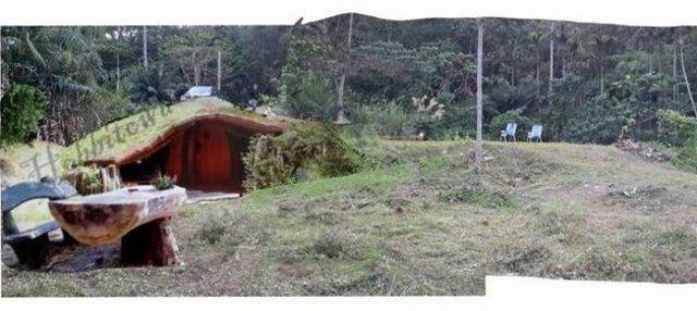

您計畫中的土袋屋, 也能實現我的夢想了!(哈比屋)
http://www.2home.com.tw/bbs/foru ... p;extra=&page=1
對照一下, 期待早日讓我們欣賞到您的傑作.

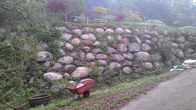

如果附近有鐵牛車,買大石(約50x50x50~80x80x80cm3的體積)去疊會不會較划算(省錢),一平方米含怪手工錢約2300,自然一點又可排水,下圖駁崁約4米高!

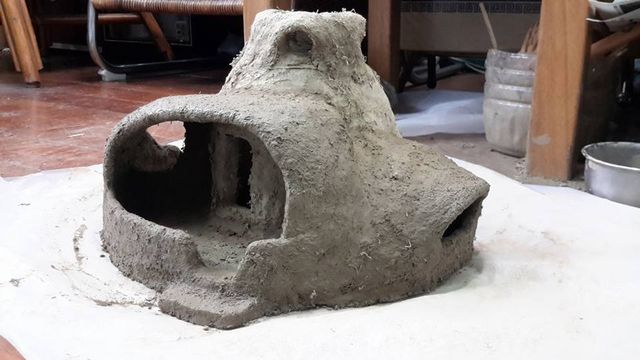

笨羊大一切都還在模型實驗中!
由於沒錢所以只能往最省錢跟最不影響山林生態的方式去想!
現在只祈求資材室申請能過關,才能有接下來的動作!
照片中所合成的屋子是我期待的樣式,但完全沒經驗一切還是等真的動工後邊做邊修正了!
屆時在分享蓋屋過程!

larchi大
目前朝九芎護坡的方式進行,買大石護坡也曾想過,但要運送大石的農路可能會是一大問題!
不過還是想問您單買大石的費用,我別有用途!
謝謝了!

2015/5/27今天水保技師通知說要跟水保科人員去會勘,希望一切順利!
上星期鄉公所終於把進山裡一段將近兩百多公尺路面殘破的5米產業道路重新鋪設水泥改善了道路安全!
這段時間用山裡土地上的土實驗了幾個未來土袋自然屋模型,水保這關如果順利,期待今年暑假就能著手開始手做自然屋!
