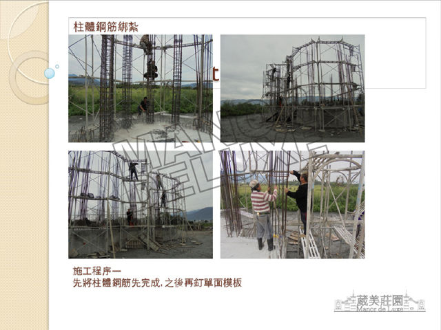

 樓主| 發表於 2016-2-13 19:40:27 | 顯示全部樓層

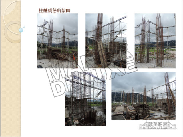

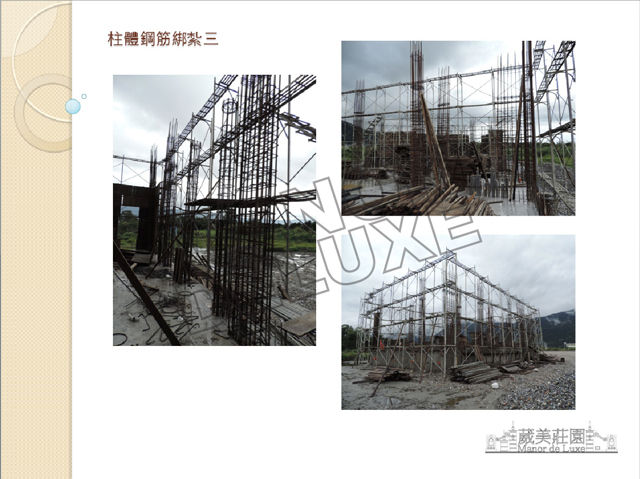

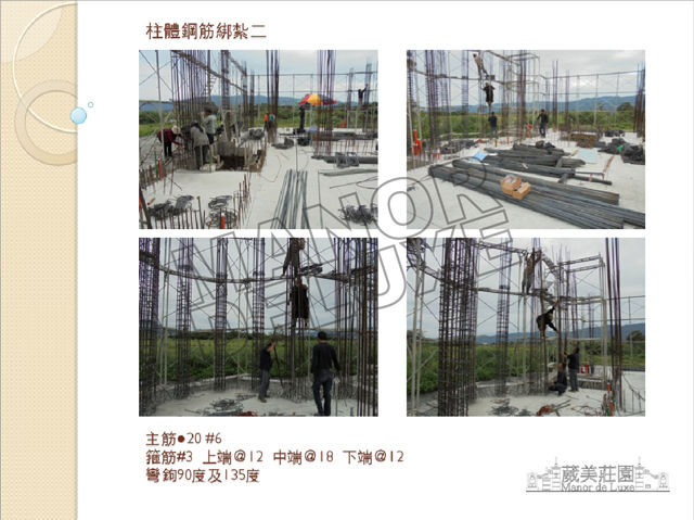

進行一樓柱子鋼筋綁紮
之前柱子鋼筋預留到2樓才開始搭接,所以一樓柱子結構可以完整作業。
主筋#6依不同柱位數量14-30,箍筋#3@依不同部位12-18。

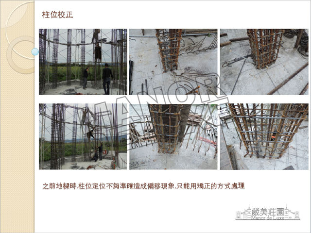

 樓主| 發表於 2016-2-13 22:16:34 | 顯示全部樓層
柱位調校
將偏移的柱位調正

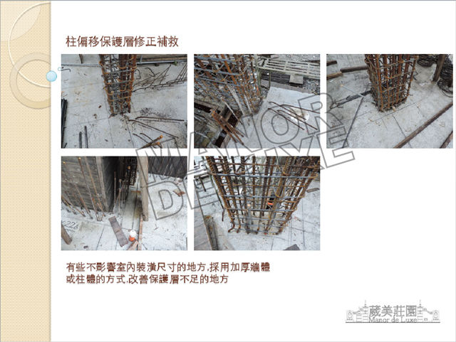

 樓主| 發表於 2016-2-14 08:41:22 | 顯示全部樓層
本帖最後由 tonychang 於 2016-2-14 08:47 編輯
柱子水泥保護層不足處應變方式

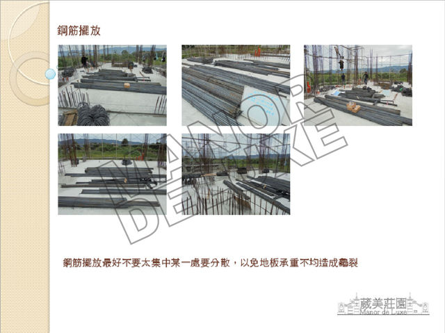

 樓主| 發表於 2016-2-14 21:58:58 | 顯示全部樓層
鋼筋穢騍{場注意事項
參與人數 1威望 +16 收起 理由

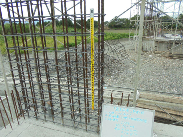

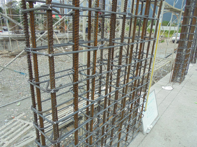

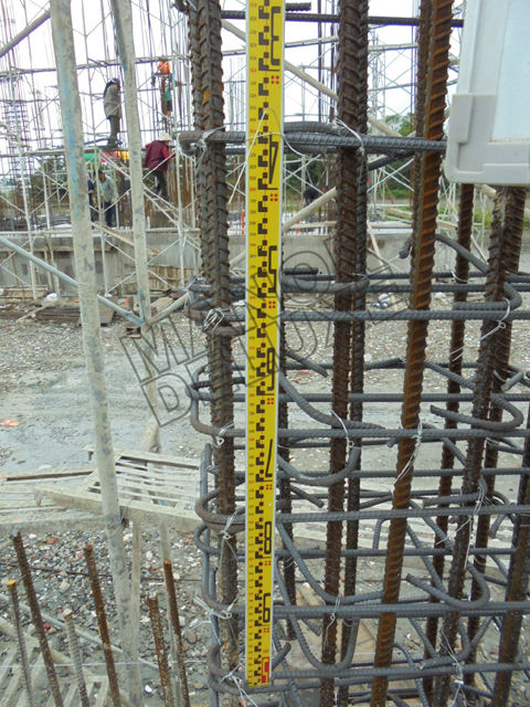

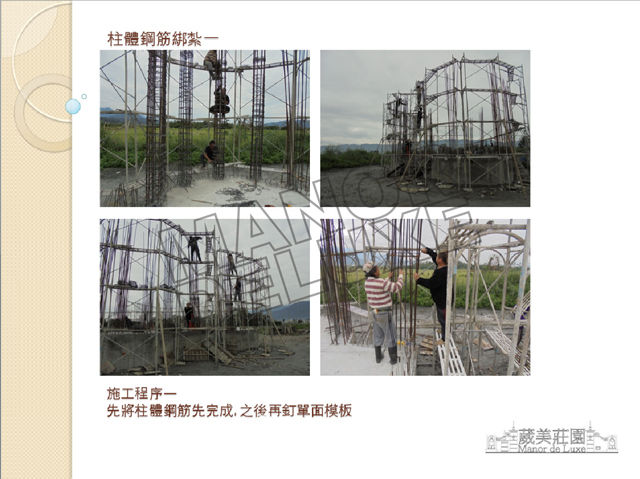

 樓主| 發表於 2016-2-16 09:07:55 | 顯示全部樓層
本帖最後由 tonychang 於 2016-2-16 09:11 編輯
立柱鋼筋綁紮
將原本預留柱子鋼筋的主筋綁上箍筋及繫筋。

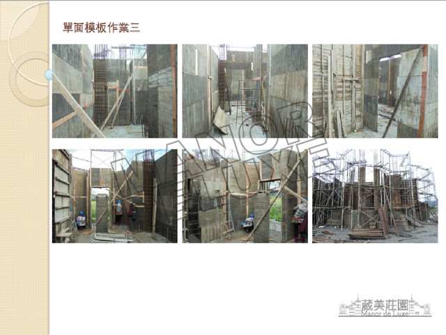

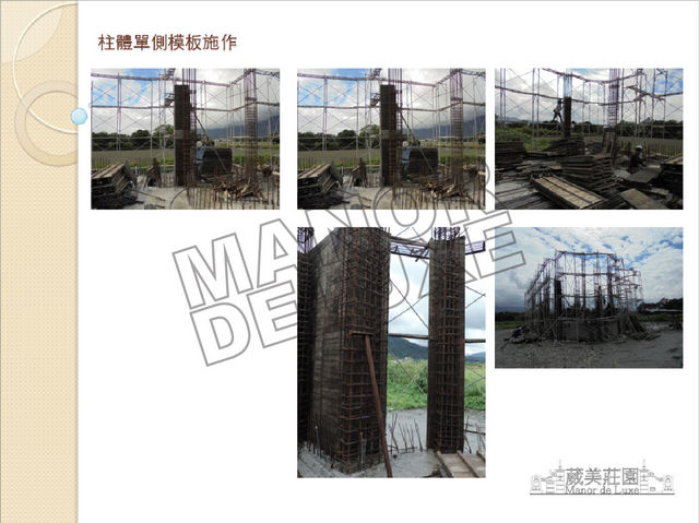

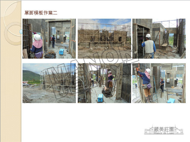

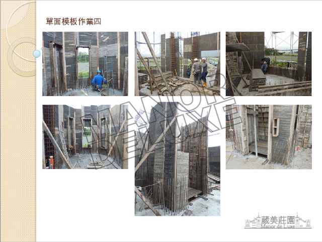

 樓主| 發表於 2016-2-17 09:14:49 | 顯示全部樓層
柱子單面模板定位
參與人數 1威望 +16 收起 理由
jsun8899 + 16 太棒了!
569
15356

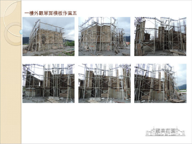

 樓主| 發表於 2016-2-17 18:18:41 | 顯示全部樓層
牆體外側模板組立
參與人數 1威望 +16 收起 理由
jsun8899 + 16 太棒了!

發表於 2016-2-17 20:13:55 | 顯示全部樓層
看到貼圖有一張柱筋彎折斜度可能超過1:6
印象中看過相關資料
正確的做法是將柱斷面以擴柱方式處理
google一 下,參考參考
參考1
參考2
參與人數 2威望 +35 收起 理由
jsun8899 + 20 太棒了!
tonychang + 15 感恩啊!
569
15356
 樓主| 發表於 2016-2-18 20:53:30 | 顯示全部樓層
lihu 發表於 2016-2-17 20:13
印象中看過相關資料
正確的做法是將柱斷面以擴柱方式處理
感謝大大的熱心提醒
其實現場還有蠻多柱位偏移的情形,有些會用擴柱方式、有些會用植筋方式、還有些會直接從基礎板植加強筋上來。
等都修正好了之後會附上照片提供給大家參考。
再次感謝!

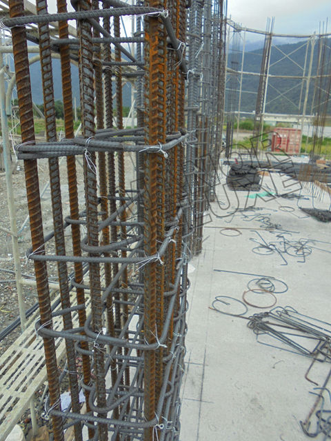

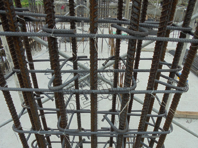

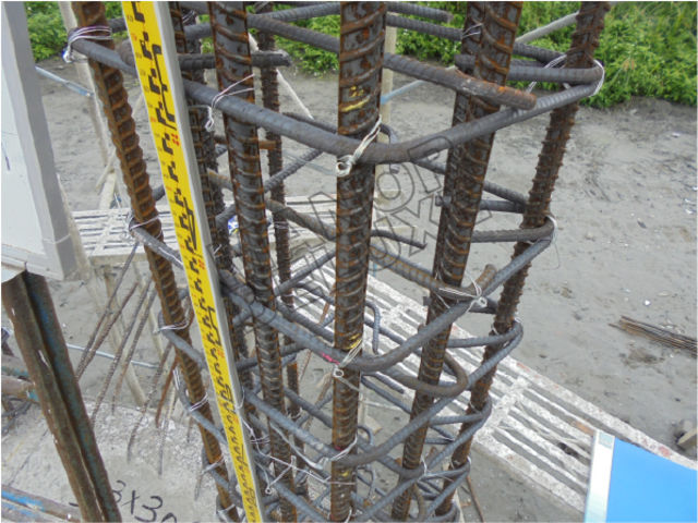

 樓主| 發表於 2016-2-18 22:26:54 | 顯示全部樓層
本帖最後由 tonychang 於 2016-2-18 22:29 編輯
立柱鋼筋彎鉤綁紮
前一陣子地震,媒體一直報導鋼筋90度135度有的沒的一堆。
提供一些照片給大家參考
這些類別的鋼筋各有其特殊弁遄A防震係數高低就看這些鋼筋有沒有確實綁好。
一般人買房子是看不到這些細節的,只能靠營造商的良心跟職業道德。
有幸自己建屋,品質看得見,住的也較安心。
參與人數 3威望 +45 收起 理由
