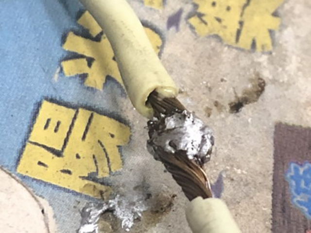

吹風機電線斷了...
買了一支40W的烙鐵來焊接...
焊錫是撿來的...不知道有沒有分規格
怎麼焊都是跟狗啃的一樣,就是不會光亮不漂亮,電線都熱到會燙人、電線也腫起來...不知道是選錯規格還是練習不夠?
有試拉是拉不開,用電火布包了約10圈,希望夠安全!

發表於 2022-12-3 10:55:07 | 顯示全部樓層
本帖最後由 Zefram 於 2022-12-3 10:56 編輯
歡樂小雞 發表於 2022-12-3 10:19
吹風機電線斷了...
買了一支40W的烙鐵來焊接...
焊錫是撿來的...不知道有沒有分規格
焊錫有分兩種 你這種霧霧的焊錫是普通的無鉛焊錫
還有一種是含鉛焊錫 比較亮 容易縮成圓型
另外40W 溫度太低 建議要買60W的
