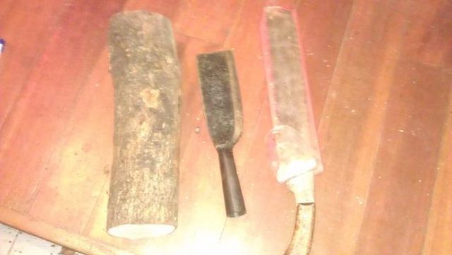

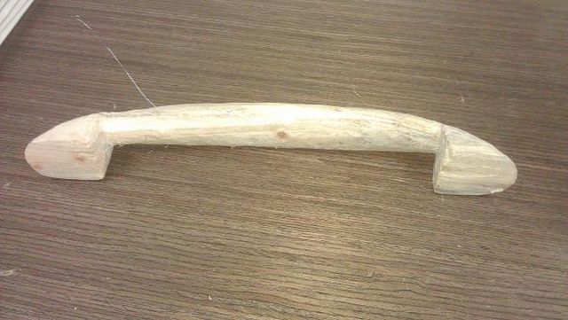

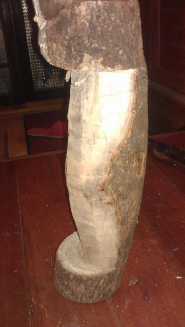

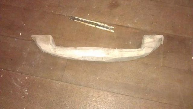

 樓主| 發表於 2013-12-19 12:00:35 | 顯示全部樓層
這是一根撿來的乾樟木枝
我的舊門少一支手把
所以就....
工具:     鉅子  柴刀  美工刀
時間  :    12月18日晚上
主角 :    閒閒的小工
地點  :   1home
這是不用電動工具也可以完成的
回到人類與木頭最初的相遇

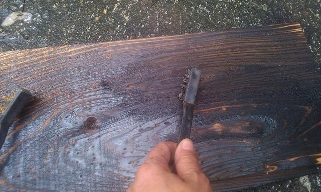

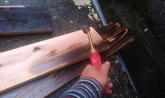

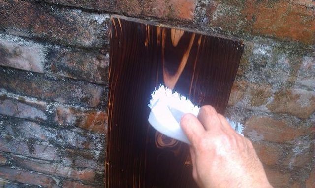

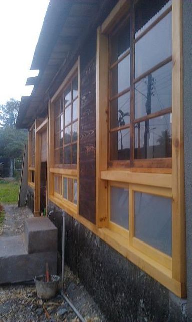

 樓主| 發表於 2013-12-20 21:09:13 | 顯示全部樓層
12月20日
寒流來了
今天剛好要碳烤面板
順便可以取點暖
碳化是木材最原始的防蟲防腐處理方式
碳化後的木材可延長使用的時間
松杉類木質較鬆軟
加上紋路清析
經由碳化刷洗後
最為亮麗....

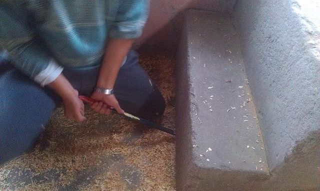

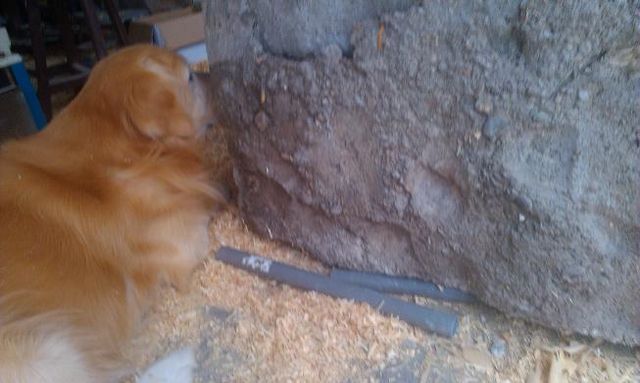

 樓主| 發表於 2013-12-21 19:38:43 | 顯示全部樓層
12月21
明天就是冬至了
今天終於要幫這顆1919年的大石頭移位了
感謝HOME友提點
下面放了PVC管
二人加一條狗
半小時終於將它移到戶外
將來上面打算放些植栽或花應該會不錯
接下來回1HOME過節休息順便上新竹補貨

發表於 2013-12-21 20:37:52 | 顯示全部樓層
mazushowa 發表於 2013-12-21 19:38
12月21
明天就是冬至了
咦?
這塊沓脫石是整塊石頭雕成的喔!!
1919是上棟札上面寫的嗎?

 樓主| 發表於 2013-12-22 18:48:11 | 顯示全部樓層
Way 發表於 2013-12-21 20:37
咦?
這塊沓脫石是整塊石頭雕成的喔!!
這石頭看起來很舊
主屋是1919年蓋的
所以我想應該當時就存在的
有空你可以來幫忙鑑定一下
上棟札?
改天我帶手電筒上去找看看...
