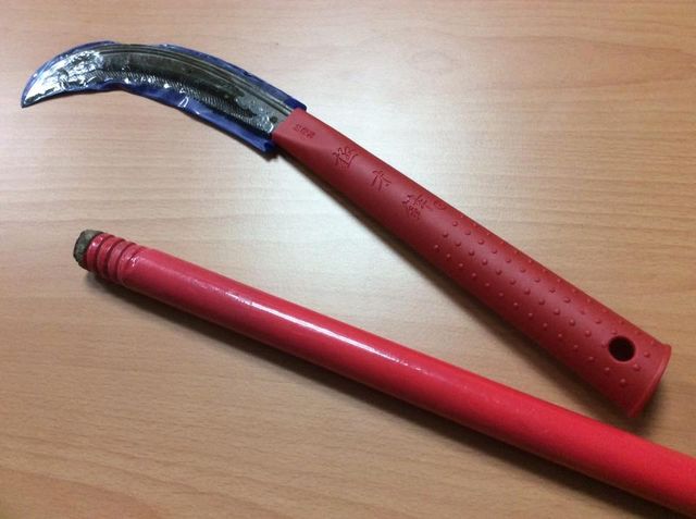

 樓主| 發表於 2016-9-24 17:12:25 | 顯示全部樓層
鐮刀加長版~
將鐮刀加上一支拖把的柄,還不錯用!
這支鐮刀蠻利的呦,處理斜坡上的芒草或較細的樹枝,稍微出力還蠻順手的!
