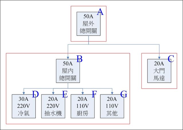

發表於 2018-7-24 11:11:52 | 顯示全部樓層
本帖最後由 oldtree 於 2018-7-24 11:27 編輯
不累尬,是什麼東東呢?
抱歉,下文有點樂樂等
昨日只用一個電鍋,就整個跳電,於是由外至內整個看了配電的情況:
外電接至屋外電箱內的電表,電表下接一50A的自動跳開關(1),
經由(1)分兩路,一路接至屋內電箱一個50A的自動跳開關(2),另一路接電動大門的馬達(220V)
再經由(2)接20或30A的自動跳開關(3-N),分多路接往屋內各別用電,其中廚房為110V,各空間的冷氣,電熱水器及抽水馬達為220V
之前如在廚房同時使用多種耗電量大的電器,會跳掉的是屋內電箱內的廚房開關,屋外電箱內的開關(1)並不會跳電。
前幾日客廳冷氣運作中,開抽水馬達澆水時,水卻抽不上來,且冷氣也停止運作,面版上的燈號要閃不閃的似接觸不良,檢查屋內電箱之(2),冷氣及抽水馬達開關,沒跳開,重新將其關開了一下,抽水機及冷氣還是沒過電。至屋外電箱關開(1)後,恢復正常。
而昨日,只用一個電鍋而以,屋外電箱(1)之開關就跳開,整屋沒電,找來水電師父查看,他將開關(1)線路重新整理了一番但沒更換,復電了。問其原因也沒說什麼,室內線路也沒檢查看看。
疑問:
開關(1)雖在屋外電箱內,然螺絲固定電線處皆生銹,這會是跳電的原因嗎?或者開關(1)之內部亦有銹蝕而造成,進而導致跳電不完全而產生接觸不良的情形(由冷氣面版燈號要閃不閃而來的猜測)?這種放在屋外的開關有沒有不會生銹或戶外專用的?
日常中跳電次數最多的是廚房,會不會是該線路有問題?平時沒狀況時,有水電師父在做電路健康檢查的嗎?他的檢查方式會是怎麼操作呢?健檢報告要怎麼判讀?
雖現在能正常使用,但沒找出問題前,心裡總覺不踏實。

 樓主| 發表於 2018-7-24 13:44:54 | 顯示全部樓層
本帖最後由 歡樂小雞 於 2018-7-24 16:06 編輯
oldtree 發表於 2018-7-24 11:11
不累尬,是什麼東東呢?
抱歉,下文有點樂樂等
不累尬...-->就是無熔絲開關,你看到寫著[50A]、[30A]、[20A]這個....
以下是我的解讀...你家開關可能是這樣配線...
如果室內用電 [D開關]、[E開關]、[F開關]、[G開關] 用電合計超過50A,[A開關] 或 [B開關] 就可能跳電,如果 [B開關]、[C開關] 用電合計超過50A [A開關] 就會跳電。
我不專業,歡迎專業來指導...
參與人數 4威望 +72 收起 理由
快樂農夫 + 20 我很贊同
笨羊 + 20 太棒了!
eastern + 12 太棒了!
oldtree + 20 圖解一目了然

發表於 2018-7-24 17:14:01 | 顯示全部樓層
不累尬,是什麼東東呢?
抱歉,下文有點樂樂等
電力負荷大接點處會震動及發熱,會造成鎖點鬆動,每年要檢查電箱,
無融絲開關接電線的鎖點,要全部鎖一鎖。

發表於 2018-7-25 11:15:56 | 顯示全部樓層
不累尬,是什麼東東呢?
抱歉,下文有點樂樂等
冷氣+抽水馬達 這樣就造成屋外50A開關異常,
個人建議 這個開關更新,
無熔絲開關並非萬年物 如地處潮濕區,最少5~8年更換一次...
歡樂小雞 + 20

發表於 2018-7-25 13:28:47 | 顯示全部樓層
本帖最後由 FlyNews 於 2018-7-25 13:50 編輯
廚房若總共20A是太小了,但廚房配線不一定只經過那個20A的迴路。
正常而言,若廚房會跳電,用勾表量電流,
把110V/220V的電線在配電盤分配負載平均點,就可不必換或加裝無熔線斷路器。
而整屋沒電則難說?? 較有可能是電器或電線短路? 也可能把水線鎖緊就好!?
若只用一個電鍋就跳電,注意電鍋/抽水馬達的電線有沒有破皮漏電?
或插頭/接頭處碰到水而短路?
廚房開很多電器才跳脫是過載,只跳掉過載迴路的無熔線斷路器。
但水線碰到火線或火線接地(接觸到建物的金屬),這是短路,很可能全戶跳脫,
大多是電線破皮或電器/插座碰到水造成。
歡樂小雞 + 20
oldtree + 20
