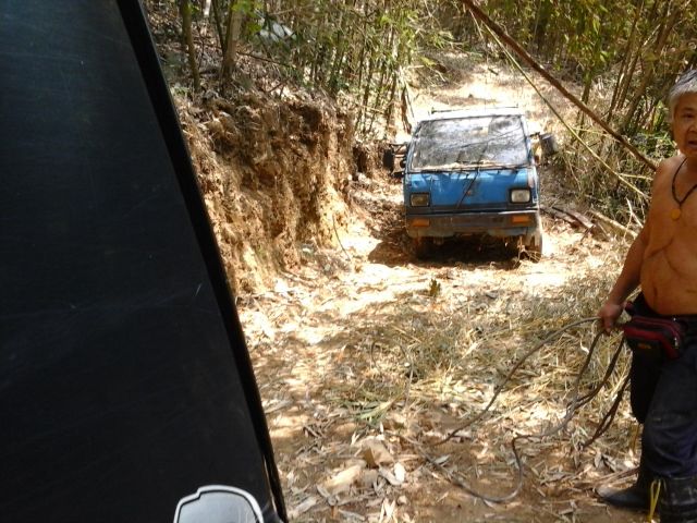

剛剛上方鄰居來求援,載木頭的能用車一個輪子陷入泥漿中,請我的小怪過去抓它上來。我說用搬運車就可以了。 其實是先順便過去勘路況。搬運車一拉,沒四輪傳動,我的空轉,他的也空轉。於是回去開個得利卡過來,沒費力多少就上來了。
在山區四輪傳動就是有其優越性。缺少了它就少了很多手腳。
鄰居算是甘苦人,這台雜木一趟車約可以賣個兩千元。我的園區這次整理,可以砍的,可以削支的,都免費給他換個工錢。

剛剛上方鄰居來求援,載木頭的能用車一個輪子陷入泥漿中,請我的小怪過去抓它上來。我說用搬運車就可 ...
小牛搬運車好像有加力檔.
百利有陷泥漿,小牛力道應該還是不夠.
他人有難,能力所及應要救援.
我想鄰居會永懷感恩.
尾車設計有三角拖車架,有平台大小輪軸位置.
如果您真要嘗試定要確認.
我所說的狀況碰見一次,您可能要自個開怪手或找我來救了.
