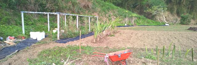

田園整理
本帖最後由 tsou4 於 2017-4-7 14:01 編輯

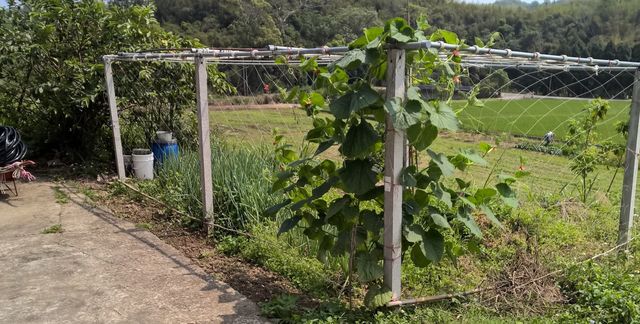

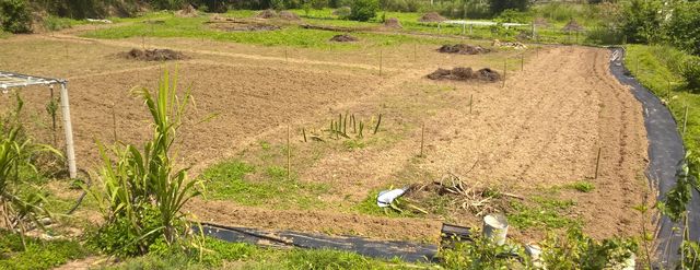

抽空用小折中耕機先把一田東側(圖右)和南側的泥土草根翻過,東側準備插水泥柱移植火龍果。
水泥柱遲遲沒去下訂,一去下訂才知道和之前一樣還要待貨一個半月…
7尺*3吋還漲15元(+9.6%)$170…買十支少一支
一田周圍快要舖設好一圈3尺寬的抑草蓆走道了~抑草蓆走道內側旁的泥土一整圈也鬆土好等拉溝~
之後找時間用小折中耕機來拉溝,再舖3尺的抑草蓆在水溝~
慢慢建設中~

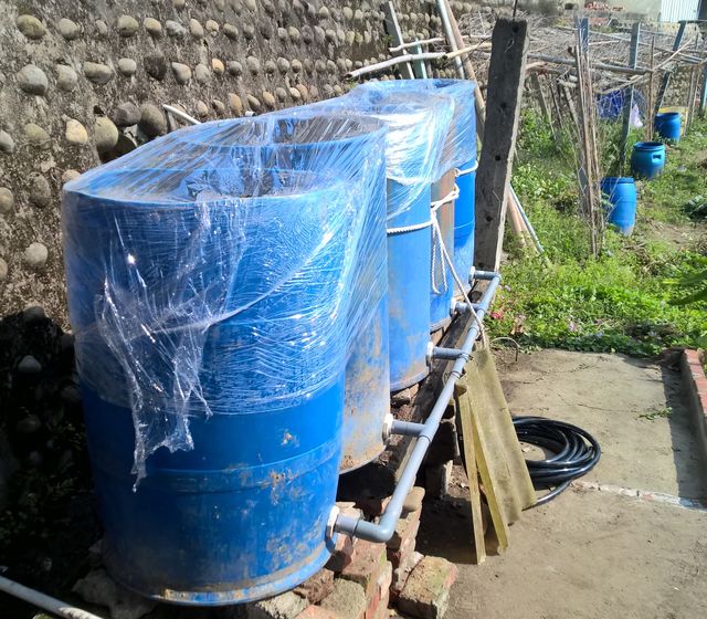

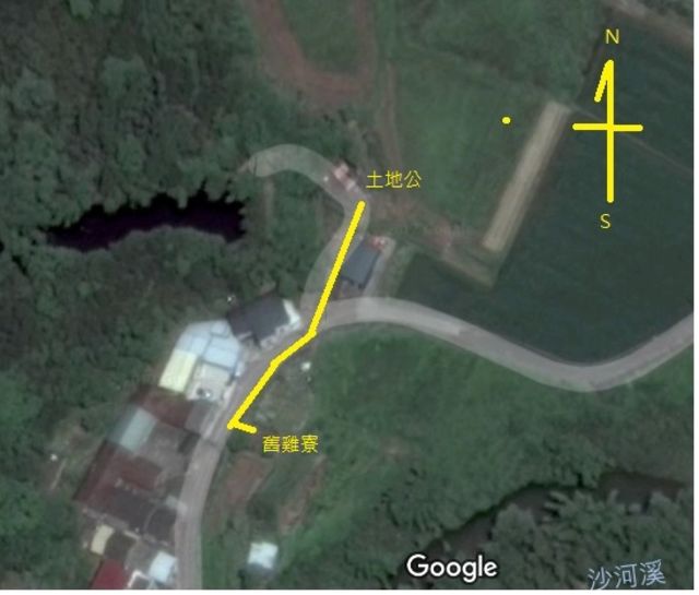

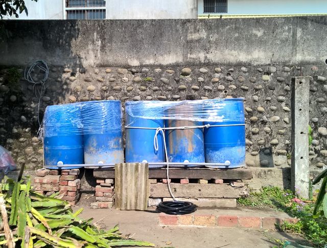

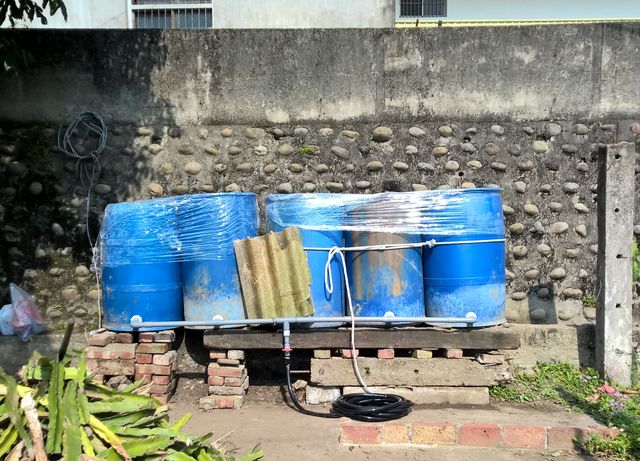

舊雞寮安裝大藍桶水塔
本帖最後由 tsou4 於 2017-4-8 14:27 編輯
tsou4 發表於 2017-4-1 11:44
同輩堂哥好奇問我,這是要做什麼用的?
我說要拿來放舊雞寮並聯起來當水塔用的,用水管噴總比用舀的輕鬆。
計畫已久~
-----------舊雞寮-----------
上午花了2個小時在舊雞寮自導自演慢慢摸,終於完成大藍桶並聯水塔,和想像中的一樣。
做好後很感動!因為之前要用水光是從土地公那提兩桶水到雞寮,就氣喘呼呼了~沒水用的無奈
還利用廢棄纖維浪板當做水閥的遮陽板。
誘W纖維浪板
未來要在高1米8的水泥柱搭錏管棚架水塔也不會妨礙到
----------土地公--------

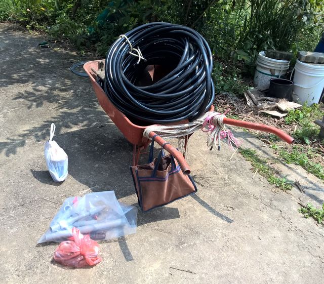

中筒蒲
3/4"pvc軟管,拿到外頭拉直裁切20m*3,平時每條20m的6分管分開使用,要送水三條再拿來連接60m。
因為過10點天氣太熱,管子收起來找時間再裝內外牙接頭。
等準備好水管就可以找時間送水到大藍桶水塔了。
空拍圖看從土地公到舊雞寮的長度約60m。

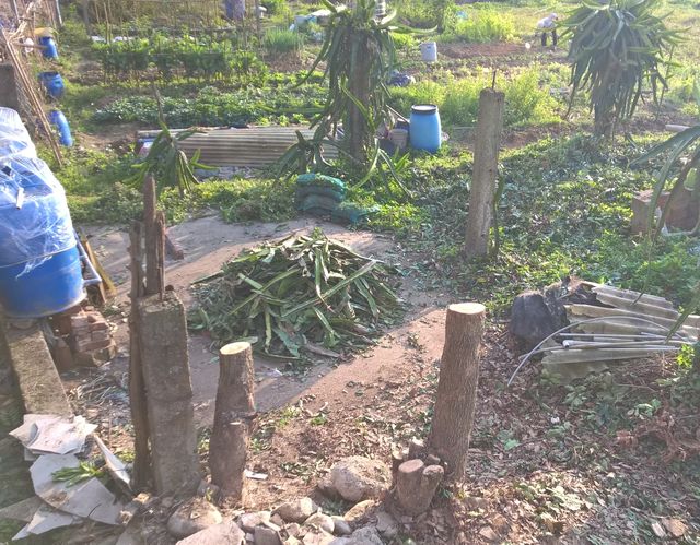

伐木-鋸龍眼樹
本帖最後由 tsou4 於 2017-4-10 10:48 編輯
同輩堂哥建議砍掉高大又沒果肉的龍眼樹,等發新枝再嫁接矮小厚肉的品種。
和家父溝通同意砍掉,留一株肩高其他砍掉,事不疑遲當天就執行。
砍第一棵靠近馬路的角度沒算準,倒下樹枝不幸稍微A到旁邊的大藍桶 幸好沒損壞只有位移,又要重新堆磚塊~
砍第二棵樹之後突然間,變亮了!視野變遠了~
只花不到2小時就將樹幹樹枝清空,只留樹葉趙饇麊峞C
我的計劃-舊雞寮搭亞管棚架再前進了一步…
老婆大人幫我留影
場地整理恢復原貌。左邊靠近馬路的龍眼樹要鋸底除掉,鏈子鈍了改天再鋸~

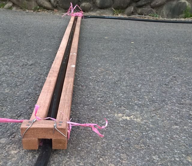

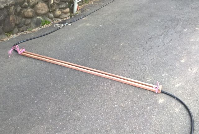

大藍桶蓄水
本帖最後由 tsou4 於 2017-4-11 08:16 編輯
久違的送水典禮開幕。

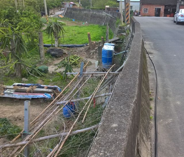

去木材行買了1" * 8尺的角材$65*2支,花20分鐘DIY做木架當做保護水管過馬路的器材。畢竟比挖馬路埋水管輕鬆~
240cm去掉10cm做兩側橫向固定用,還有230cm足夠讓180cm的車寬安全通過了。
在路上放水管的時候,在旁邊的路人問這樣不是收管子要很麻煩?
麻煩其實還好,我有分三段收放,而且幾個月才一次不會嫌麻煩啦,比用提水桶輕鬆~
路人阿姨說,我是在做健康的,在運動~我心裡想也算是啦~ :p
第一次接水管才發覺短少了10m…加上預估的60m要70m才夠。只好暫時將兩邊的排水管接上先頂著,下次再換另外一條長的水管。
保護過路水管的木架,發覺兩側水管要固定好,若跑掉被壓到會破管那就冏了~
測試過程只有兩台汽車和兩台機車經過,輾壓都安全通過~
先前預估用1"2分的pvc軟管送水到山坡水塔,2噸水需40分鐘,所以雞寮高程較山坡水塔低一些200L*5應該只需20分鐘。
結果用6分水管的管徑19mm,較1"2分的32mm小。截面積πr^2,(3.14*(32/2)^2)/(3.14*(19/2)^2)=2.84。1"2分水管抽1噸水若需時20分鐘,故6分水管需20*(2.84-1)=37分鐘,考慮送水距離快要200m增加磨擦力,軟管受壓力會膨脹降壓,測試結果1噸水要花40分鐘才注滿。
也還是可以接受的範圍,至少水源搞定就可以忙其他事了~

發表於 2017-4-11 07:55:23 | 顯示全部樓層
tsou4 發表於 2017-4-11 07:19
久違的送水典禮開幕。
去木材行買了1" * 8尺的角材$65*2支,花20分鐘DIY做木架當做保護水管過馬路的器材。 ...
保護過路水管的木架...
如果是只有自己車輛行走的私人道路,這樣保護即可...因為會注意慢慢駛過!
但是如果是世仇也必須經過之路,我想非得用角鐵直接覆蓋固定不行啦!...
snoopyhome + 20 +1
tsou4 + 20 非常有創意!
47
2717
25萬
256313
 樓主| 發表於 2017-4-11 08:01:05 | 顯示全部樓層
本帖最後由 tsou4 於 2017-4-11 08:38 編輯
eastern 發表於 2017-4-11 07:55
保護過路水管的木架...
eastern大 這路是公家的,我蓄水時有在附近發呆監看,所以路過的汽機車看到我在那還一直看他們,路過都有注意放慢通過~
水管雖有通過惡鄰家門,但是是在對面的馬路邊,而且也不是固定長久的所以影響不大~
重點是我蓄水時間短短不到一小時作業,不會讓人有說嫌話的機會
用角鐵覆蓋水管保護好像也不錯喔~
提到惡鄰的兒子,也就是古時候地主後代,經過時還刻意裝客氣問我:在做什麼?我說沒做什麼,在抽水…
會有這麼客氣的口氣,是經過上次赤壁(水溝)之戰-地主後代聽信他老婆的讒言蠱惑加油添醋說我是聽酒廠阿姨的話才清水溝的,一早跑來家裡大聲撒野…
事後我被迫在水溝築起磚牆封溝引發居民不滿抗爭!我一一解釋原委,酒廠阿姨當事人這才當場把地主後代的老婆面具拆穿,也罵地主後代頭腦不清沒查證,使得他們家到現在對外都不敢再囂張了~
eastern + 20

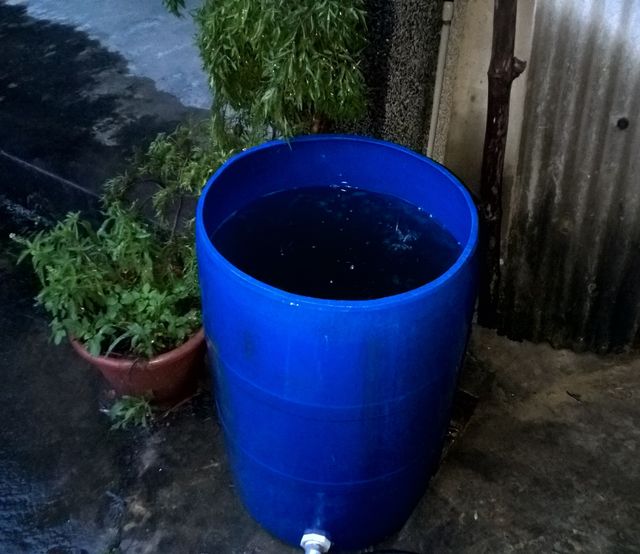

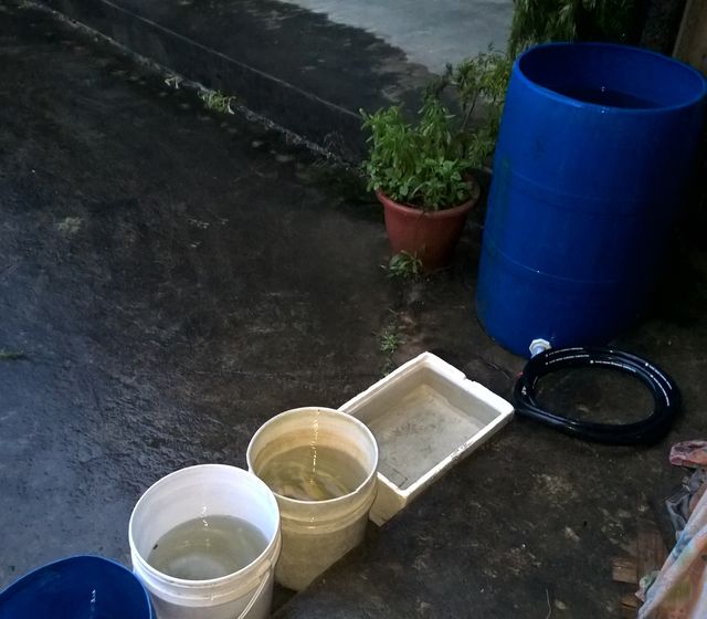

屋簷雨水集水
本帖最後由 tsou4 於 2017-4-12 13:15 編輯

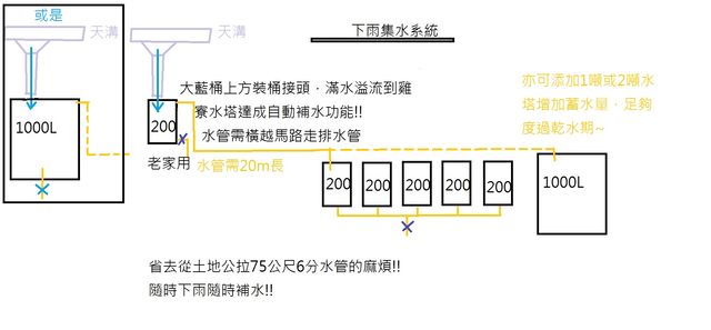

經過一夜下雨,驅車去老家察看放在屋簷下的大藍桶裝了多少雨水??
一到發現200L都快滿了!
為什麼開心?因為老家的水龍頭沒水可用,家父指沒住老家沒意願修好馬達抽水到水塔…
而且只是光靠三合院的一個L型角落的屋簷雨水還沒有安裝天溝!若有裝約10公尺的天溝集水,一晚的雨就至少300~500公升起跳了!
甚至興起雨水收集系統的念頭…省去從土地公拉75m水管抽水的麻煩~
要克服的難關就是老家到舊雞寮的這段馬路要將水管牽過排水箱涵…改天再研究
放在老家屋簷下集水的200公升大藍桶(或是未來再加購1000公升塑膠水塔),在桶上方開1"桶接頭讓水蓄滿後溢流到雞寮大藍桶水塔,蓄水自動又輕鬆~

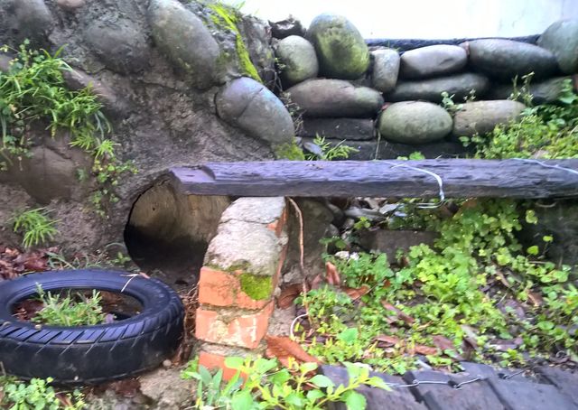

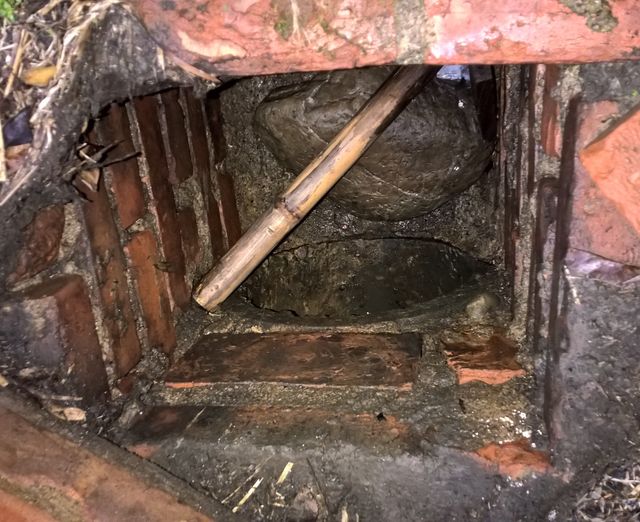

規畫 - 雨水收集管路
本帖最後由 tsou4 於 2017-4-13 21:37 編輯
下雨不能下田就打打雜

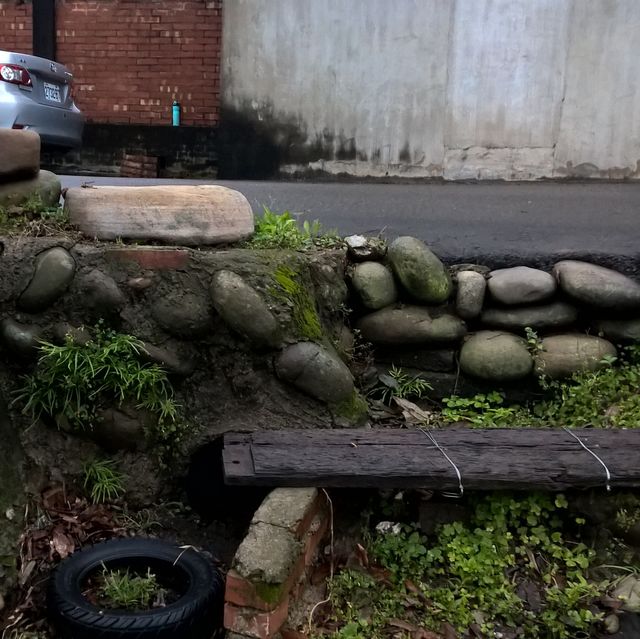

察看老家的排水涵管有橫過馬路,很容易拉管線,小時候住了十年的老家排水道現在這才搞清楚~
量測長度只需要20多m就可以把水管拉到舊雞寮的水塔,而且管線弄好就無後顧之憂了,接下來的5~9月雨天隨時能接雨水
比較上次從土地公拉70m的水管輕鬆簡單多了!
原先預計只用了5個大藍桶蓄水,看來為了雨季不少的雨水要再資本支出增購一個2噸或3噸的塑膠水塔了,達成全年水用不完的程度。
繼上回買了2個2噸水塔,再買水塔舉動一定鄰居會議論~
涵管上端
藍色瓶子就是涵管的位置附近,一直線很容易拉水管
涵管下端
參與人數 4威望 +80 收起 理由
