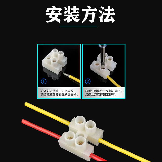

1.銅線氧化+沒用焊膏(油)
2.冷焊狀態
改用端子壓接

歡樂小雞 發表於 2022-12-3 10:19
吹風機電線斷了...
買了一支40W的烙鐵來焊接...
焊錫是撿來的...不知道有沒有分規格
這種情況, 我經常用這個來連接, 接口位置還是要散開用砂紙打磨一下, 氧化的表面會增加電阻, 會發熱, 不好.
焊接最好用助焊劑或者有助焊劑的焊錫, 不然很難上錫.

hkmcdull 發表於 2022-12-3 21:59
這種情況, 我經常用這個來連接, 接口位置還是要散開用砂紙打磨一下, 氧化的表面會增加電阻, 會發熱, 不好 ...
含鉛焊錫有助焊劑 以前用PCB板 很好焊
但現在反而是 焊錫太滑黏不住 好像PCB板上也有助焊劑
無鉛焊錫就需要溫度高一點才能融化 但黏著力很好
我都是先融一點無鉛焊錫再上含鉛焊錫
最近也是買了助焊劑還沒使用
現在的用法 助焊劑塗一塗再上無鉛焊錫
時代變了
至於這種端子座不太適合吹風機
用收縮錫環套管 會是最好的方式 同時也防水
