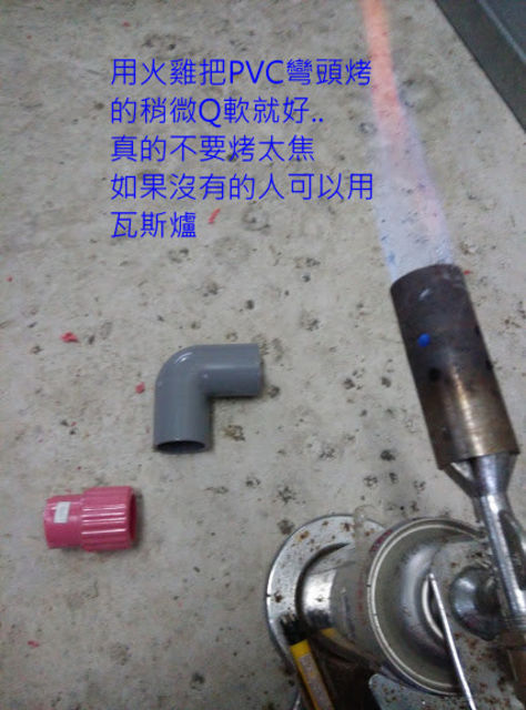

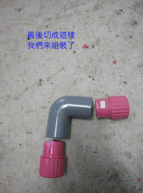

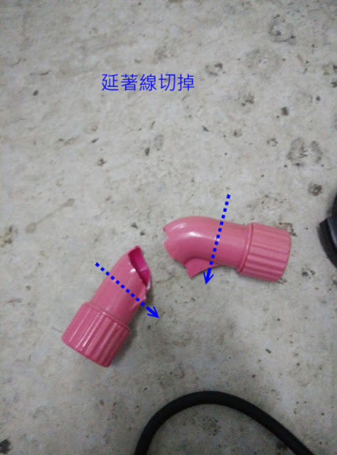

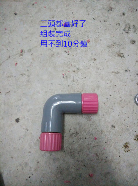

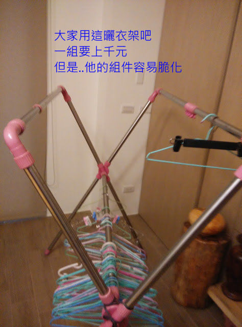

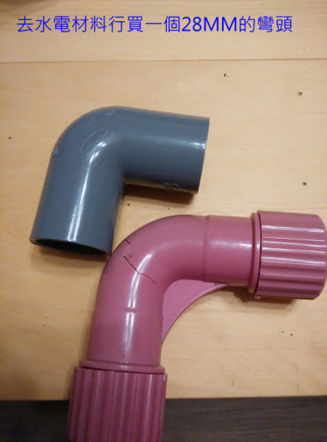

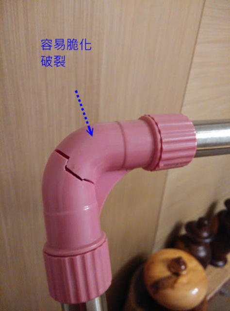

省錢大作戰 看到你賺到
修了二次
花了30元買彎頭..
賺回二組
參與人數 13威望 +219 收起 理由
闊嘴 + 20 太棒了!

發表於 2016-4-29 21:27:13 | 顯示全部樓層
阿俊 發表於 2016-4-29 18:25
省錢大作戰 看到你賺到
修了二次
花了30元買彎頭..
廠商就是故意要這樣,這樣壞掉你才會繼續交關買新的,結果被阿俊破解了!

 樓主| 發表於 2016-4-29 21:38:49 | 顯示全部樓層
2home 發表於 2016-4-29 21:27
運氣..

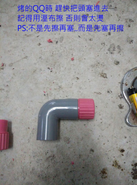

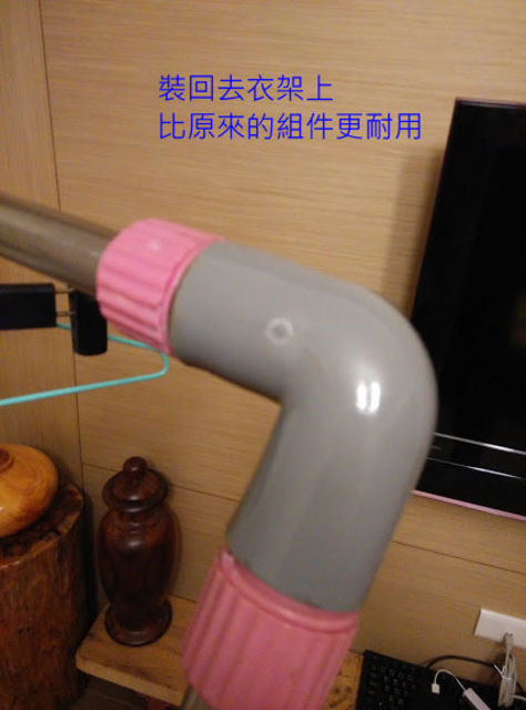

原本第一次斷時  我老婆叫我拿去丟
那時我剛好在接水管..就拿一個"引及"彎管比看看..
嘿..............可行勒..
尺吋差一點點而已  沒烤火塞不下去..
就用火雞稍烘一下  就骨溜的溜進去了..
誰知  二頭塞好  也剛剛好
花了15元
今天我收衣服時又裂了另一個..
再去買回來弄  不用5分鐘就OK了
又賺到1千

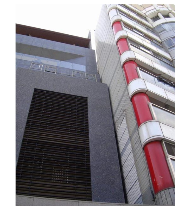

 樓主| 發表於 2016-5-8 22:19:00 | 顯示全部樓層
有錢就是任性 富商豪宅逼鄰棟廢氣排向他們
這種記者  下這種標題..
在我看來
1)二棟貼太近...正常的 防火巷是留在屋後 不是留在大樓和大樓之間.就就算更要人家留 你大樓本身也要退縮才對..怎可以單方面叫後誘H留
2)大樓臨地界線?原本就不能開窗了..有開窗也是大樓住戶二工的 不合法..怎可以說擋住陽光..再說如果你們沒違法開窗 人家把廢氣排到棟距之間也是正常的
我一直有感覺大樓住戶在硬拗
大馬路旁 大家都是豪鴞a界 我不覺得這個富豪有錯..
如果硬要叫人家留防火巷 絕對是不合理的..
欺侮人家有錢人 眼紅吧..
看照片就知 原本大樓的住戶有開窗 應該是被人強迫封掉 不爽要報復吧|
這些記者 不求證就當幫凶..
走一趟大街就知了 有誰會留防火巷在可以當店面的地方呢?
每家都是留屋後吧..不是人家有錢 就有義務要給你們免費使用
這個社會
不僅仇富
還會利用自己優勢 來欺富
人家有錢不是罪惡
這個社會變了 變態了
