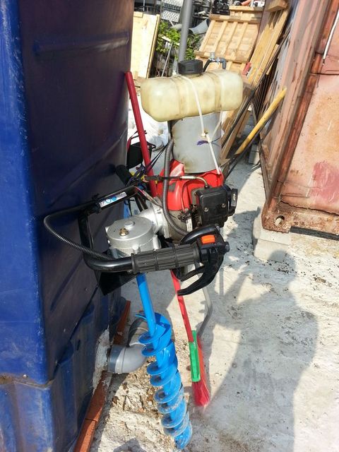

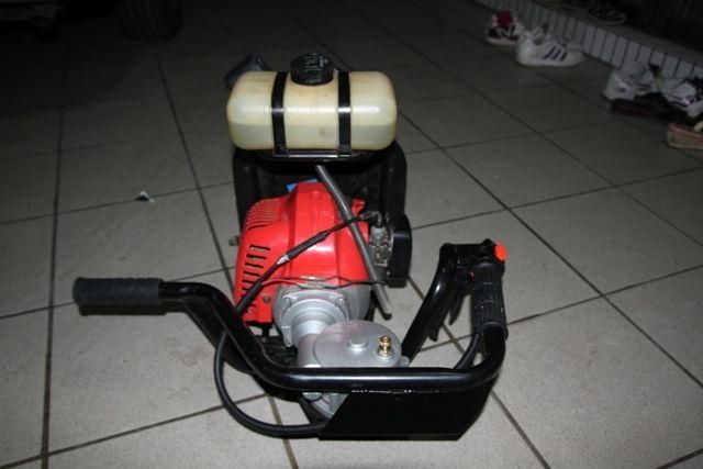

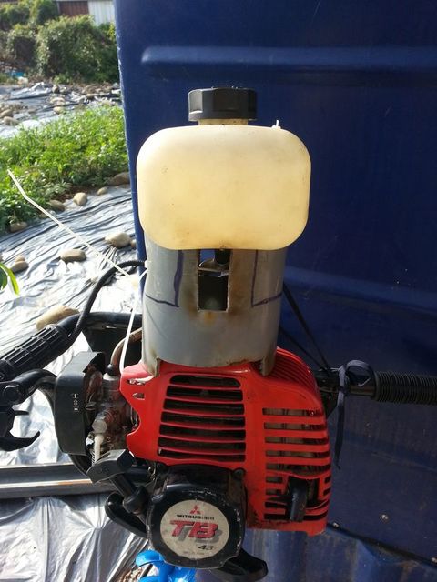

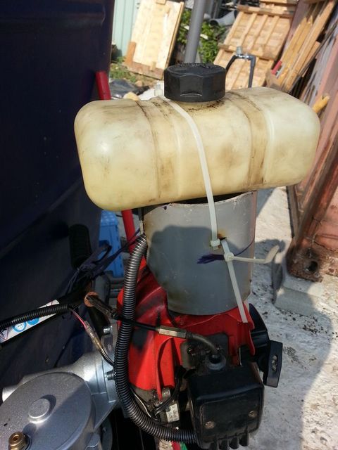

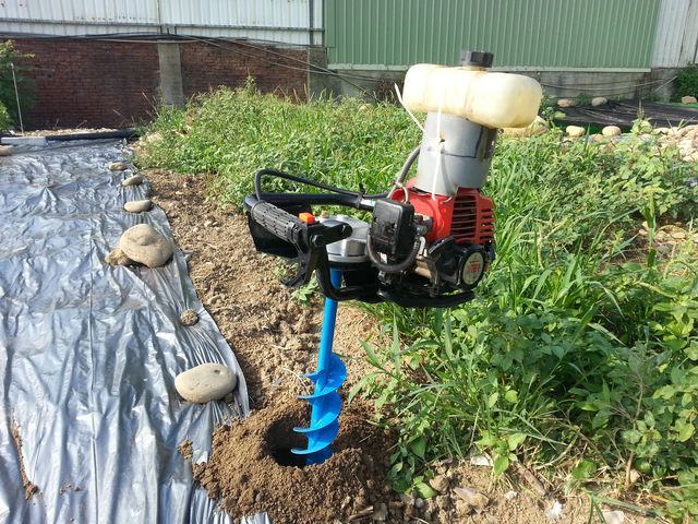

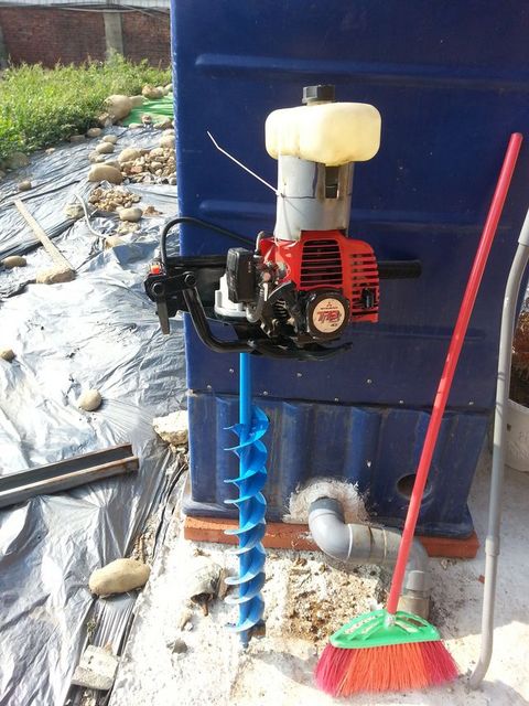

發表於 2014-9-26 17:22:25 | 顯示全部樓層
星期四收到的!今天組裝~試機~!
因為油箱是外掛式的!所以拿槊膠管來改裝~
參與人數 3威望 +52 收起 理由
robert780 + 12
smhu + 20 呵呵...DIY爽度無價
donfang嫂 + 20 太棒了!

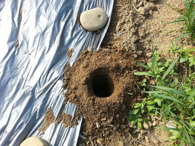

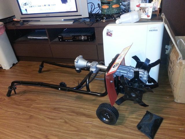

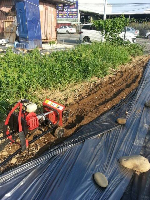

發表於 2014-10-5 21:37:53 | 顯示全部樓層
微耕機星期一到貨
這幾天測試後還不錯!只是不能再有大石頭和有草的地方使用!也陷咫M就可以了吧!
