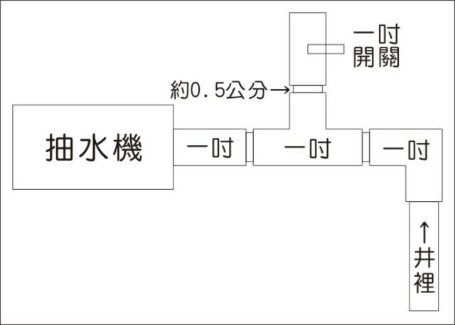

 樓主| 發表於 2018-10-8 17:22:03 | 顯示全部樓層
本帖最後由 歡樂小雞 於 2018-10-8 17:36 編輯
檢查了一下..
上面留的開關是灌水母用的..
感覺開關很鬆,看了一下裡面的球,本來有度一層亮亮的薄膜脫落了一大半,懷疑是否漏氣....
之前接頭相接很近,不知道有什麼好的方式可以更換掉開關.....上面空間有限不方便往上再加一個開關...
不知道是否可以直接鋸掉一吋開關,改接六分管加六分開關...
發表於 2018-10-8 19:22:34 | 顯示全部樓層
過熱斷電 要看您的瓦數 太大的恐怕不好找
一般800w左右 買探針型的就能裝
看要測哪邊的溫度
馬達有專門的 防燒掉過負載跳電器
就是有通電 馬達不會轉 後面那個鎖盤卡住時 可以防自燒
抽水馬達沒水 空轉 通常還是不會燒掉 要抽六小時以上才會
可以裝逆止閥 或加強灌水母的功能改善
如果要沒水抽出來斷電  就要再裝第二個浮球偵測

 樓主| 發表於 2018-10-9 08:11:47 | 顯示全部樓層
本帖最後由 歡樂小雞 於 2018-10-9 08:25 編輯
og2h 發表於 2018-10-8 19:22
一般800w左右 買探針型的就能裝
看要測哪邊的溫度
大大您好...
目前井裡已經有加裝浮球了,只要井裡缺水就會自動斷電...
通往井裡的抽水管也有兩個逆止閥!井深約四米,兩米處有一逆止閥,底部還有一有濾網的逆止閥。
我對您提的「加強灌水母的功能改善」很有興趣,可是不懂耶...
不知道您可否詳加說明,有圖例更好...謝謝...

發表於 2018-10-24 13:36:17 | 顯示全部樓層
歡樂小雞 發表於 2018-10-8 17:22
檢查了一下..
上面留的開關是灌水母用的..
感覺開關很鬆,看了一下裡面的球,本來有度一層亮亮的薄膜脫落 ...
用熱風槍 針對阻閥與三通的位置吹,管軟後先用一字起子將內管戳離三通或阻閥,再吹軟後拔出...
歡樂小雞 + 20
44
1622
60445
 樓主| 發表於 2018-10-24 14:10:25 | 顯示全部樓層
米粒 發表於 2018-10-24 13:36
呵呵.....我只有水電用的噴燈不知道可以嗎?
