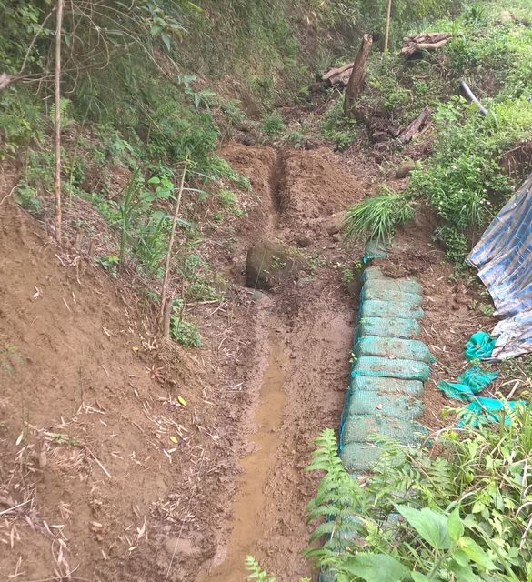

愚公移山~開始純手工挖客土袋修復山溝
先把這坨崩塌的土堆移除。

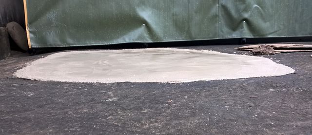

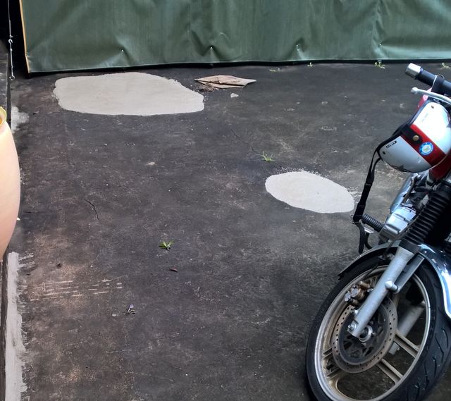

買一包40kg的水泥沙剛好補完老家前窪洞。
粉飾太平還需要點經驗~
鄰居阿伯說我的摩托車裝大炮~

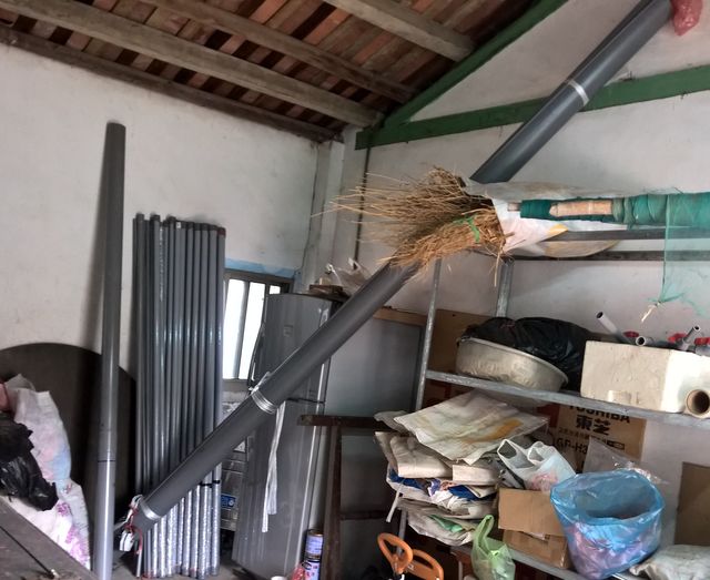

趁早晨路上沒車把1.5"水管跟6"天溝安全運到老家備料

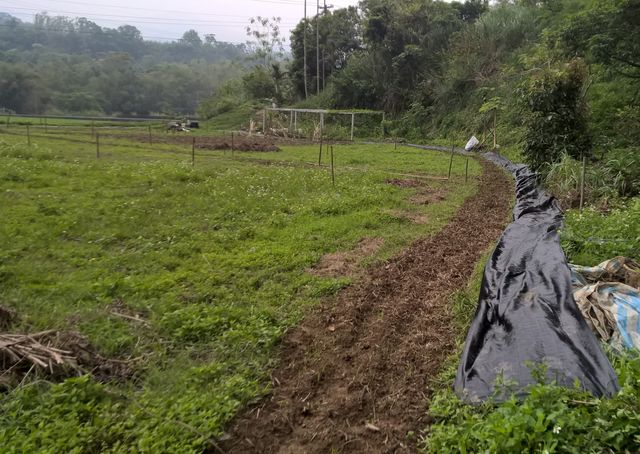

田邊鋪抑草蓆完成90%,龜速建設中~

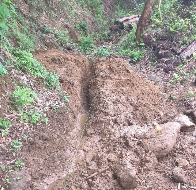

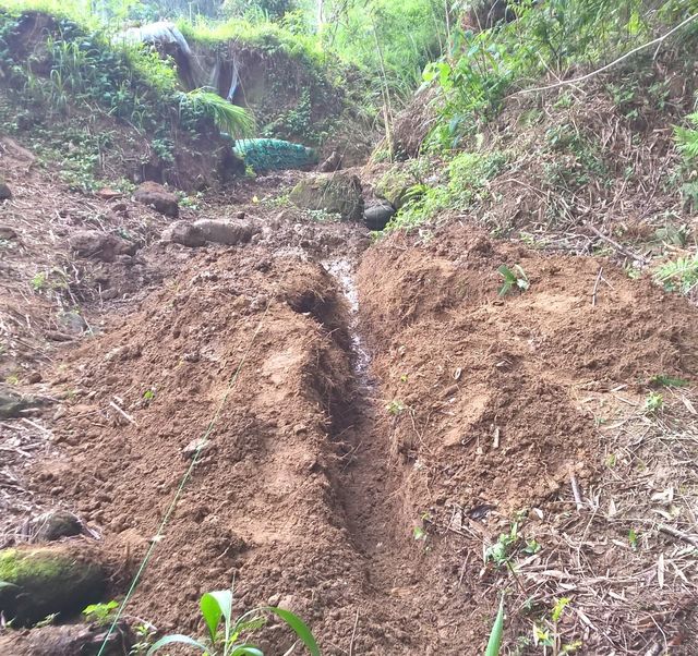

繼3月初的愚公移山挖山溝,今天見山溝積水索性挖溝以利排水
利用水流動來測水平,暫時挖了一道水路截彎取直,中間遇到一顆竹頭讓我多挖了20來分
天氣一熱挖兩小時都快中暑了~挖了幾個大石頭
以後再慢慢拓寬水道

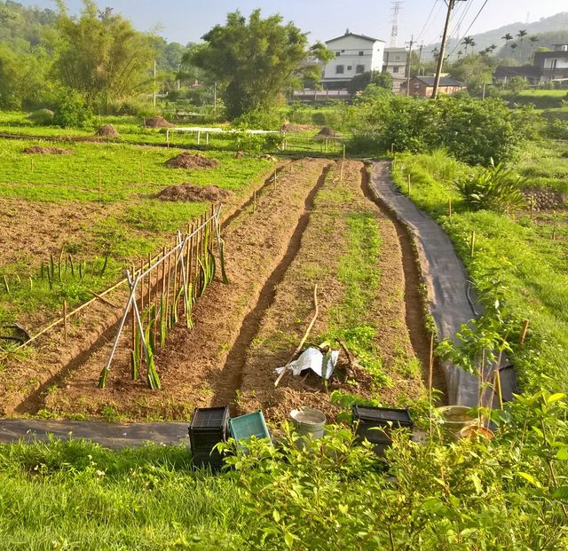

這次用了1"亞管2m*6、6m*1,搭了一組A字火龍果架。
高1.3m,株距0.4m,6m插15株。畦ㄑㄧˊ寬2.2m,溝寬25*高15cm。
一排長度約30m可以用四組,6m*4含中間走道,預計整排用好再用四尺寬抑草蓆將兩邊誘W。
有機質肥料還沒買,打算有空再買
另外下個月會到貨14支水泥柱210*7.5*7.5cm,分成7支兩組。
7支可搭三組,6m*3。會在A字火龍果架旁延伸…
預計搭建6m7組,還在考慮目前火龍果區左側留兩列菜畦延伸。
等一年半載枝條成垂型後,自用送禮銷售皆宜~

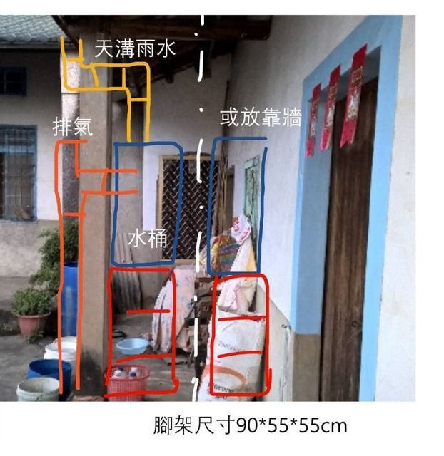

感謝copy大的建議與分享~雨水有收集,連下雨都會開心有水進帳~
我是考慮2噸或3噸的塑膠水塔放舊雞寮,老家本來想放一個1噸水塔,但考慮可利用200L大藍桶當緩衝,在八分滿高度裝一個1-1/2"桶接頭,這樣老家平時都有160的水可用。
如果有需要,未來可加裝1/4hp抽水馬達,從雞寮大水塔拉水線抽水到老家二樓白鐵水塔~
另外,為何回收雨水不見光?我是放屋簷下一般沒有日曬

住家的洗滌用水我覺得200L有點少.
底部要有沈墊空間,再來因為高度的問題,水壓小.
如果您是用水瓢勺水使用是比較不方便.
雨水剛流下時會先沖洗屋頂,下來的水較不潔淨.
(其實雨天及屋頂有多少髒我也不知)
可以先有緩衝沈墊空間是比較龜毛的做法,這個部份因人想法而施作.
老天下雨是賞賜,我們不能要求要雨就下,不要雨就停.
如此,在較多天沒雨時我們可以節省用水,水不見光(含折射光)就不會有光合作用下形成的任何物質.
加蓋也可以防止一些不必要的樹葉雜物昆蟲進入.我的水塔都有滿水溢水口,用通氣管帽或紗窗封口.
200L出水用4分就好了!
另外因儲水及洩水坡度的問題,大桶水再至小桶會比較容易些.
小桶在前,就是為了沈墊或緩衝用途,而且高度要高才能流進大桶,坡度不夠流速就慢.
又因雨水大小無法控制,管徑就要配大.
(我雨水槽進回收桶用3吋排水管,一天大雨就可以裝滿4噸水).
另外一點,電可省著用,自然流水最佳可以不裝抽水馬達最好.
如果不得已必需往上抽,也儘量讓路徑短一些,拉線配管施工方便成本低.往後亦好維護.
當然水桶如果夠多,可以先頂著用,往後確不足儲水再買較大水塔也好.
而擺放位置及管路徑考慮的越周詳,您就會一直一直很方便很爽的使用!

哇!copy大 真厲害!一夜收老天4噸水~
原來不見光是為了不滋長東西…我是打算用抑草蓆封頂~
您說的對,200公升家用的確不夠。
主要是老家沒住人了,我去老家農忙也沒過夜。二樓水塔沒水,馬達也壞了,所以都沒水可用沒人管理。
我目前的需求是農忙完能洗個手、工具和鞋子…,自從放了一個200公升的桶子接雨水才嚇到屋簷角落一夜就可以裝滿!也夠用了~
才萌生雨水收集管路的~預期裝天溝後能一夜雨收有1噸水~
目前大藍桶下方裝有4分閥門和5米的6分軟管,放在地上一米高不到的出水量能接受。
預計在8分高度挖洞裝1-1/2"桶接頭和溢水排水管接到雞寮水塔。

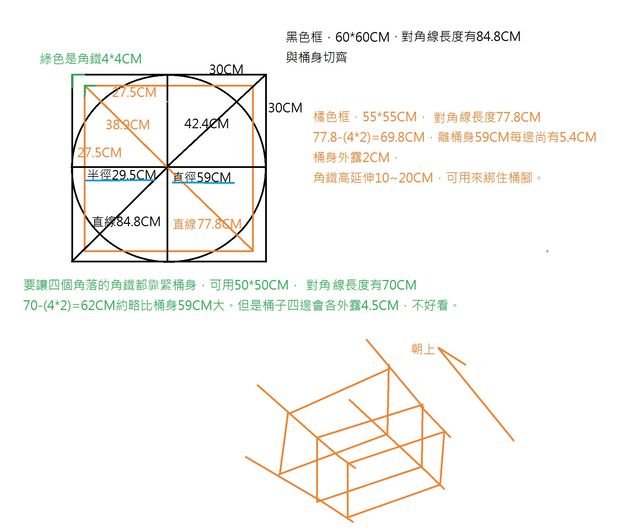

另外組裝一個角鐵架90*55*55cm。桶高92、直徑59cm。放角鐵架桶子外圍四邊略為外露2cm。
用角鐵4支2m、一支2.2m切成90cm*4支、55cm*12支、斜撐及腳底用剩料。
三層架,底層高5cm、二層高45cm、三層高80cm,上方留10cm是用來綁住桶腳的,桶下方還有兩層可置物。
架腳用膨脹螺絲固定在地上。
大藍桶放在角鐵架上就有1.7m(架高80+桶高90cm),對溢流排水多增加一點壓力,要洗手站著就能開閥了。
排水管用1-1/2"想說應該夠用。
原本想在老家屋簷放1噸水塔、雞寮放3噸,怕會太突兀屋簷下就暫時用大藍桶頂著用省預算。
從老家屋簷下抽水上二樓又比雞寮抽水管路來得簡單,未來有機會再升級。
