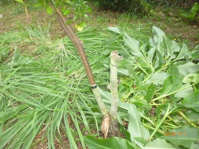

fernlin 發表於 2019-7-3 07:21
要預留樹長大的空間,纏鬆鬆的
網子中心點從樹底開始繞,
兩端各繞較粗的樹隻做結束
可是如果有上百棵樹要纏繞,工事可大了!
加上機械除草時也煩惱...
我試過纏絲襪,但由於太貼身照樣被鑽孔下蛋...
後來乾脆學站上大大,使用抑草蓆多捲幾層,效果就很好啦!...

也曾經試纏絲襪,
5年的樹截隻剩1年
纏好絲襪以為從此變東方不敗
沒想到絲襪太貼身,咬的破
發現出問題時,只能截隻了
要預留樹長大的空間,纏鬆鬆的
網子中心點從樹底開始繞,
兩端各繞較粗的樹隻做結束
若真要纏,我的老樹應不用再留預長空間,他們不會再變大了!...
這網子有此用法倒是很棒的點子...
謝謝您...

發表於 2019-7-3 22:00:16 | 顯示全部樓層
woodypapa 發表於 2019-7-3 18:57
這方式會輕鬆些...
除草也較方便。
除草時,怕刀片勾到網,會保持一定距離,
讓一些草暫時逃過,但在檢查網子時就會順手除草了
至少果樹不會被誤砍,傷痕累累

fernlin 發表於 2019-7-3 08:05
也曾經試纏絲襪,
5年的樹截隻剩1年
我是用幾根竹竿釘在旁邊,至少會先碰到竹子警告一下。另外,有樹的地方我會由樹底往外割,比較不會傷到。
