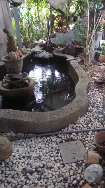

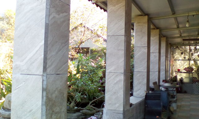

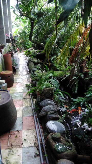

自己一人手工挖兩個坑,一個飽眼福,一個飽口福,圖中所有造景,建築都由老婆設計,我一人獨力完成!
那個柱子裡面是先用磚頭砌好,外面再用30*60磁磚貼上,自己一個人搞很累,現在老了沒力了!
