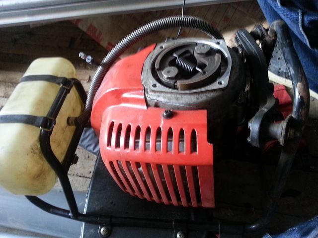

引擎裂掉了!donfang嫂:買的到零件嗎?多少錢?

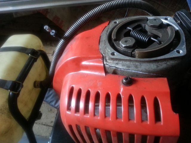

發表於 2014-10-20 18:07:06 | 顯示全部樓層
smhu 發表於 2014-10-20 13:22
可能話我明天再幫你問農機行看有沒有舊料吧...但三菱TB43壞那裡我是第一次看到咧...
是喔!我就鎖螺絲~鎖一鎖就聽到啪一聲`就這樣子了~好像是螺絲太長~

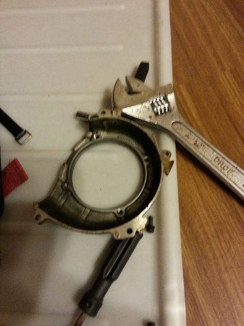

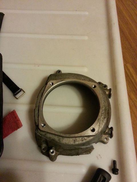

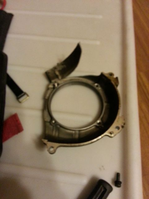

發表於 2014-10-20 18:15:12 | 顯示全部樓層
拆下來了!它長這樣~

 樓主| 發表於 2014-10-20 18:38:20 | 顯示全部樓層
precous 發表於 2014-10-20 18:15
拆下來了!它長這樣~
好的,有圖片就好辦事,只是不太確定會不會合,我先去問價格好了

發表於 2014-10-23 08:33:24 | 顯示全部樓層
拆下來了!它長這樣~
可以找焊接行焊補起來即可!
因為是自用不牽涉到美觀,而且也不是會漏油部位...
例如:一般機車及小車引擎破裂也是焊補一下就OK了!
更何況您已經拆下來了,更好施工...
