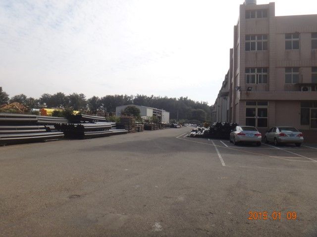

買回來了!

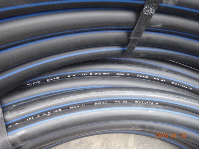

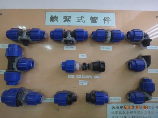

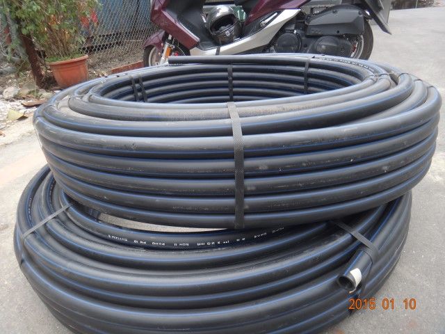

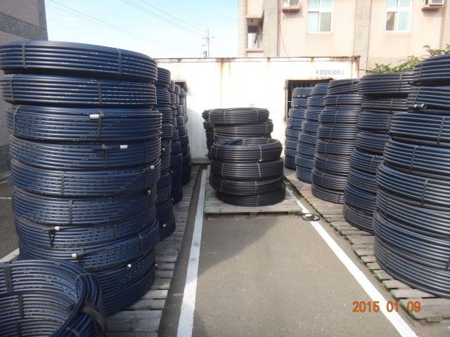

壓力管 1" 200米

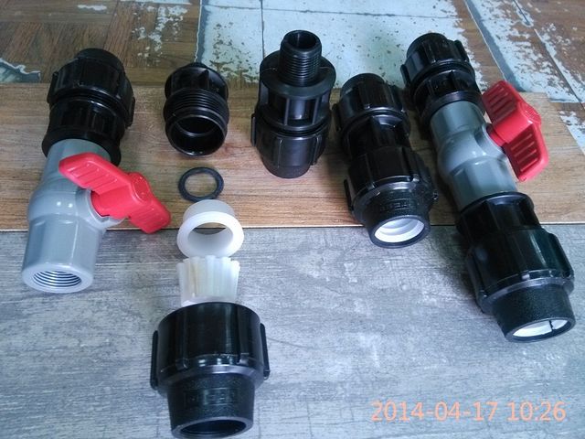

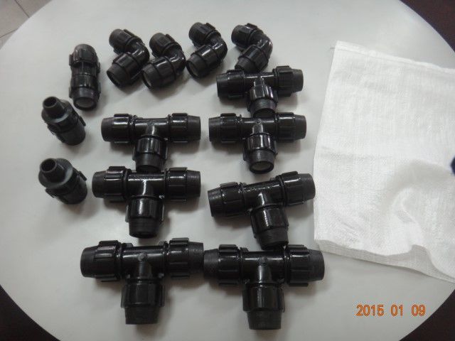

日規鎖緊直接頭 1" 1個
90度彎頭 4個
三通 七個
塞頭 2個
總共花費7450
源順公司
放置的材料區
配件展示,左手邊為熱融型
右手邊第一個才是一般人會用到的!
管件圖
我買的
兩捲1"
上面會標上自來水用管

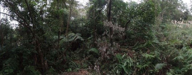

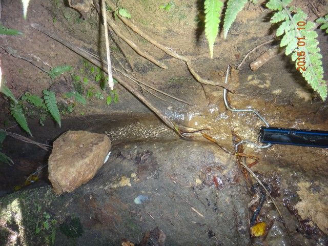

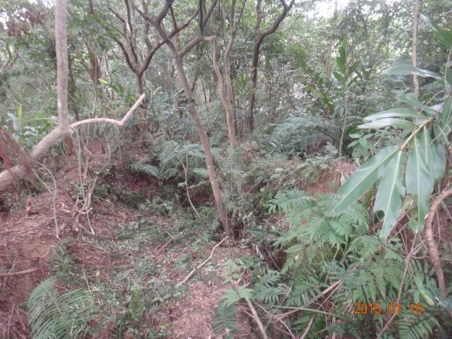

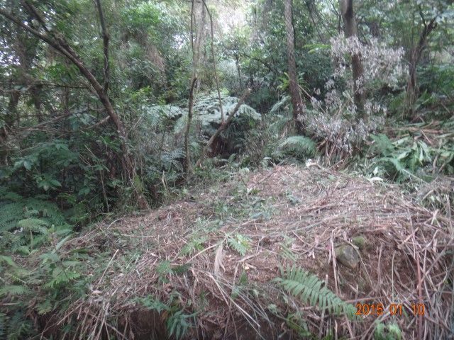

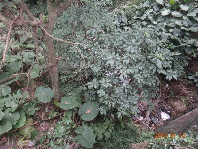

安裝地點周圍環境
16米深有溝渠
但是這溝渠有包含社區使用的水

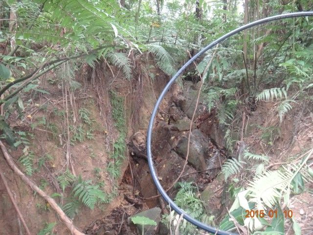

HDPE管拆散後會變成這樣!

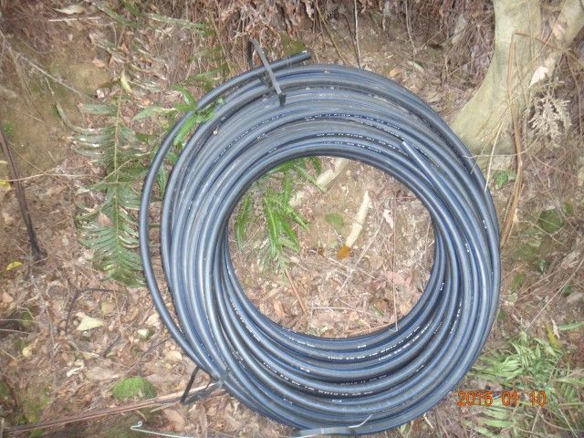

這時候就不好搬運了
真佩服所有施作的人!!
還好我只要在林區跑百米!

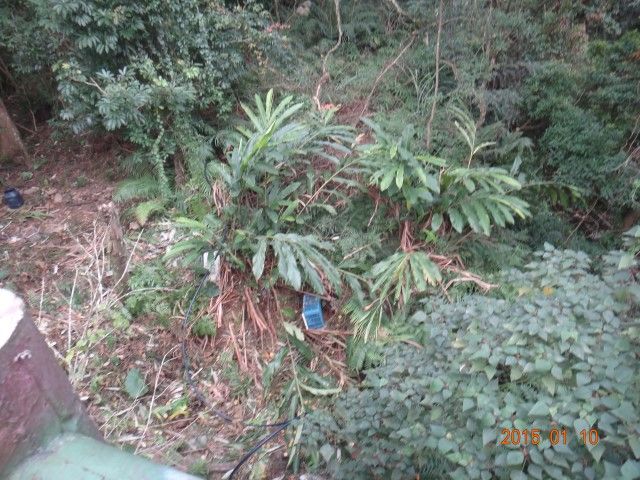

平台下方有大水沖刷過的溝
相關圖片!
要安裝的小瀑布
(這屬於別人的地盤,不曉得這樣接水會不會怎樣!!)
從這裡就要往上飆升高度了!

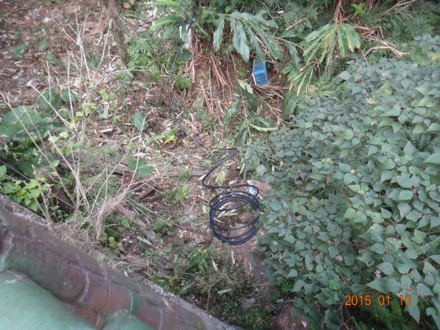

這屬於管線的凹陷處,我是不是必須在這裡設置空氣口?
我把管接好了,可是水沒有流過來,如果讓管在這裡放置的話是有水的。
可是我必須放置在高處,這是不是表示我必須在最低處作空氣出口?怎麼做?

我事先有在管頭鑽四個洞,最後靠一根鋼釘固定著!

發表於 2015-1-10 20:49:32 | 顯示全部樓層
排氣  口 要 在高點  .
峯  與 谷 要選在任一 峯頂 接排氣  口

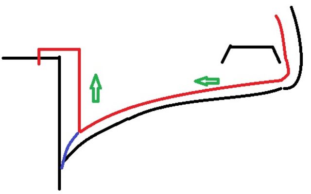

發表於 2015-1-10 23:53:33 | 顯示全部樓層
本帖最後由 BlackDragon 於 2015-1-10 23:55 編輯

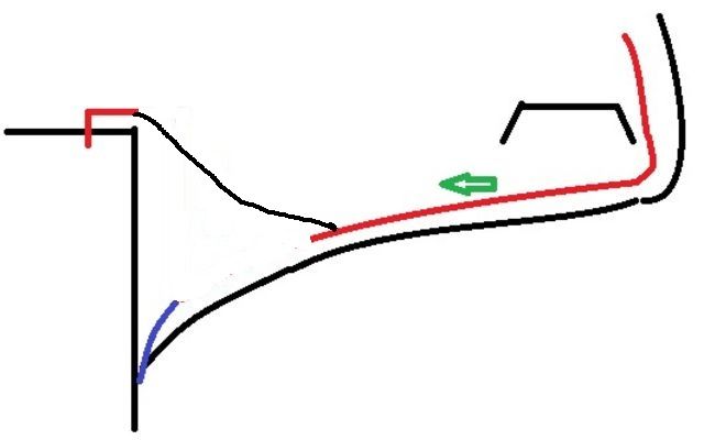

目前的走向圖是這樣!
由右側的最高點,沿著路線往下走,直到擋土牆直接向上攀升!
水位右高左低,管長一百米
藍色線為我將水管往下放時,水會流出來!
源頭水量並不大,一吋管取水算高估了,但是不使用一吋管,我又怕塞住!
我要將洩氣孔放在哪個位置呢??
中間平坦處?
還是最低處?
如果是最低處,是不是表示空氣管高度必須高於我的儲水位置?
如果是平坦處,應該也是如此吧!

發表於 2015-1-11 07:08:43 | 顯示全部樓層
BlackDragon 發表於 2015-1-10 23:53
目前的走向圖是這樣!
水位右高左低,管長一 ...
排氣閥的作用是在確認管內不會有氣鎖的現象,所以當然就是裝在每一個起伏的最高點。
減少氣鎖的現象用說的比較簡單,就是讓留進去管內只有水而沒有空氣,所以在取水口要多做一些功課,例如用個水桶接水,水管從側面離水桶底高一些些的地方接水,只要維持水桶裡頭一直都有水的狀況,那麼就不會有氣鎖的問題...
在水管往上爬擋土牆前在最低點做一個排污閥(利用三通,讓水可以流掉),第一次使用時可以幫助將水管裡頭的氣體排出(讓水飽管),之後就留著當排污閥來用。
只要取水口的位置高於出水口,有水的話就自然會源源不絕而來,比較麻煩的是如果您的水管一路有高低起伏上上下下的,而取水口又會取到空氣時,就有機會在其中的一個起伏處的高點積聚空氣而造成氣鎖(空氣比水輕所以一定積在管內的高處),水的位能差如果不夠大到將空氣擠向出水方向時就很容易造成沒有出水的現象了...

發表於 2015-1-11 15:58:13 | 顯示全部樓層
取水方式有個小水桶後,樹葉會漂在在上方,較不會堵塞水管.
空氣不會進入管內.水管內也會呈現水壓力.
如果不會影響別人,末端不如用架空的方式.
水管起伏角度平滑,水流平順後水壓就出水了.
架空路徑變短變高,亦較不讓雜樹或水流沖擊,易於觀察.
HDPE管很強壯的.

發表於 2015-1-11 18:05:58 | 顯示全部樓層
感謝回應!
目前我將水管呈現平緩坡度並且降低儲水位置的高度!
獲得了兩分左右的水量,估計收集半天的話,可以有一整天的最大用水量!
一直在思考取水區作手腳,不過取水區是別人的地盤,屬於雜林區,
加上看著原始的小瀑布,很希望可以不要有人為痕跡!
不曉得會不會哪天有人買下後要進行開墾!
但那時候我的水源大概就會很穩定了,
HDPE管目前來說屬於前置作業,之後集水使用的是兩個直徑兩米的不鏽鋼水塔,
水源來自鐵皮屋雨水!
因為水塔高度太高,暫時性無法將臨時水源儲存起來!

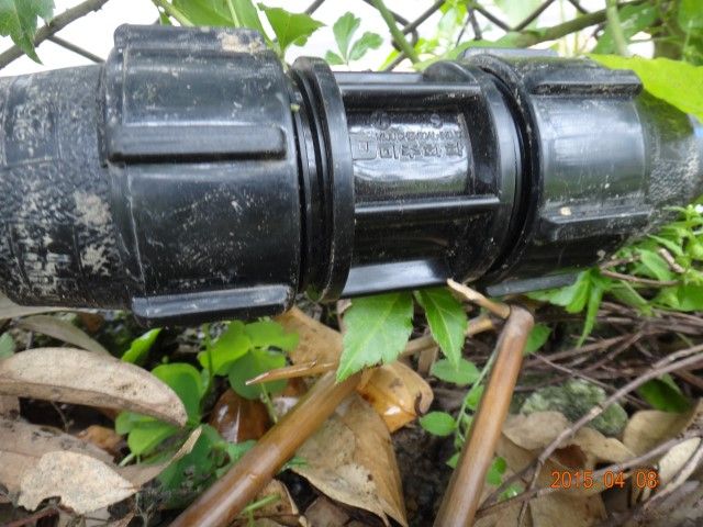

發表於 2015-4-9 20:05:47 | 顯示全部樓層
使用的心得~
可能我鎖螺絲的時候都沒有所很緊吧,所以我使用專利接頭是會漏水的!
另外~廠商有交代,不可以鎖太緊,不然有機會外圈會鎖破!
使用專利接頭來銜接PVC有專利的轉接頭!
不過我有大部分都是直接使用PVC一吋管接
只要PVC管接裝緊的話,就比較不會外漏了!

發表於 2015-4-9 21:41:28 | 顯示全部樓層
BlackDragon 發表於 2015-4-9 20:05
使用的心得~
pe管專用接頭個人使用是不會(幾乎不可能)漏水的(進水有壓力).
管插入接頭時,末端膠圈一定要套入管內一公分.
如果您的情況是沒壓力也會漏水,即可能未裝妥.

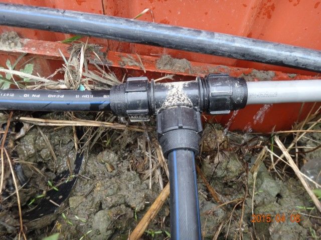

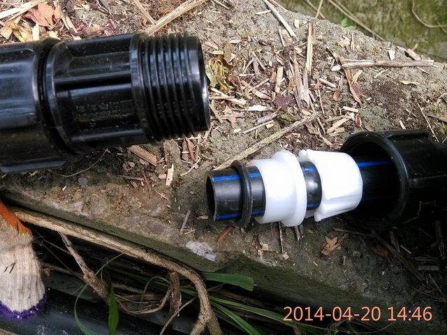

發表於 2015-4-10 11:23:41 | 顯示全部樓層
BlackDragon 發表於 2015-4-9 23:52
其實是比較起來太貴了!
如果只是買管,管的費用不高,對於短管卻要很多接頭的人來說,專利接頭並不便宜! ...
嗯,接頭成本是過高了.
有時不小心被割草刀一劃,又要花100元.
我只用在長距離送水,減少接頭使用.
當到達儲水裝置前(或之後),我使用一顆pe接頭轉pvc外牙頭.
水塔之後管路多用在短路送水,三通或彎折處多的地方.
如此要庫存pvc接頭會方便釵h.
二張圖之前有上傳過,我忘傳到那去了?
中間那顆即是pe轉外牙頭.
這是我的接頭套法,請參考.
迫緊只用手力轉到緊即可.
膠圈套入管越多,牙縫會越寬.
參與人數 2威望 +25 收起 理由
smallgiral02 + 5
fon0310 + 20 太棒了!
