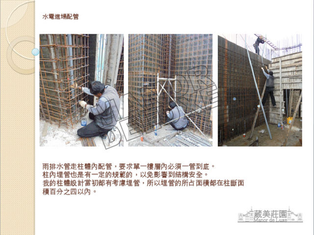

一樓水電進場配管
雨排水管設計走柱體內。柱內埋管也是有一定的規範的,以免影響到結構安全。
45cmX45cm或柱面積小於2100平方公分以下者,柱內不得埋管。
柱內埋管所占面積不得超過柱斷面積百分之四。
參與人數 2威望 +28 收起 理由

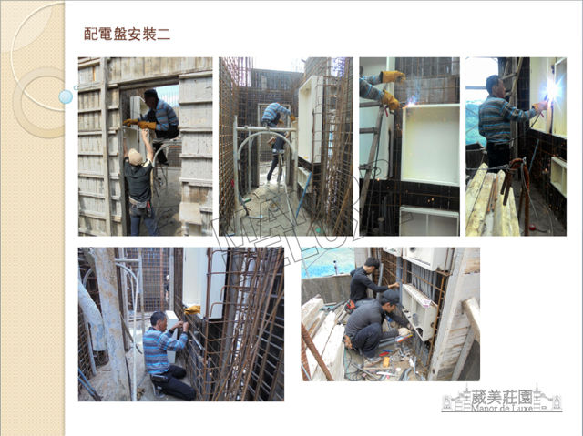

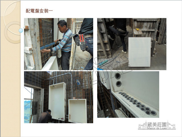

本帖最後由 tonychang 於 2016-4-5 13:09 編輯
總配電盤開關箱安裝
參與人數 2威望 +28 收起 理由

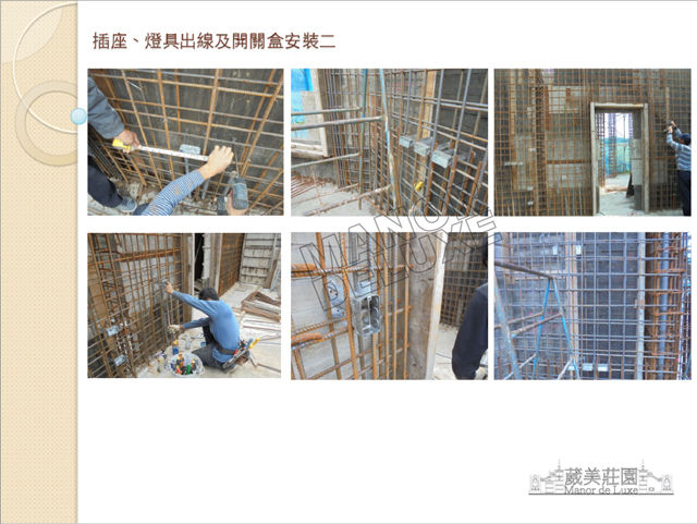

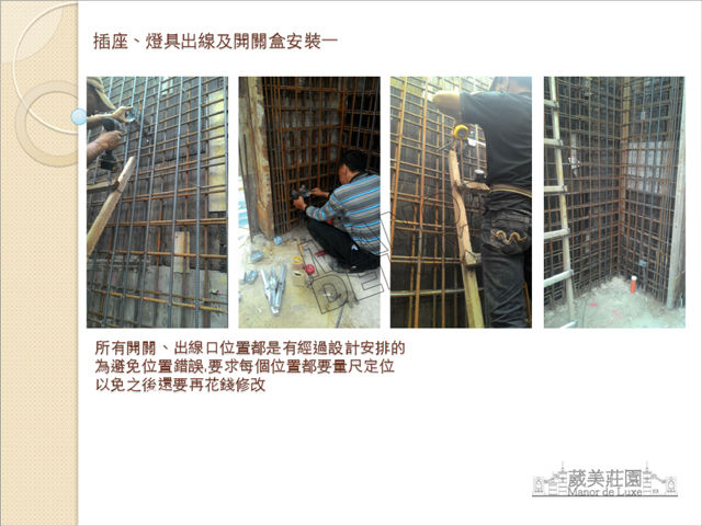

 樓主| 發表於 2016-4-6 19:06:06 | 顯示全部樓層
本帖最後由 tonychang 於 2016-4-6 19:07 編輯
出線盒安裝

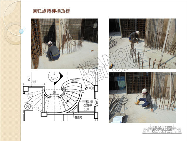

 樓主| 發表於 2016-4-7 22:58:32 | 顯示全部樓層
主樓梯放樣
樓梯風格採用雙拋物線造型,難度有一點高。

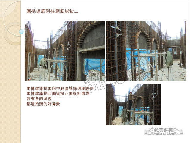

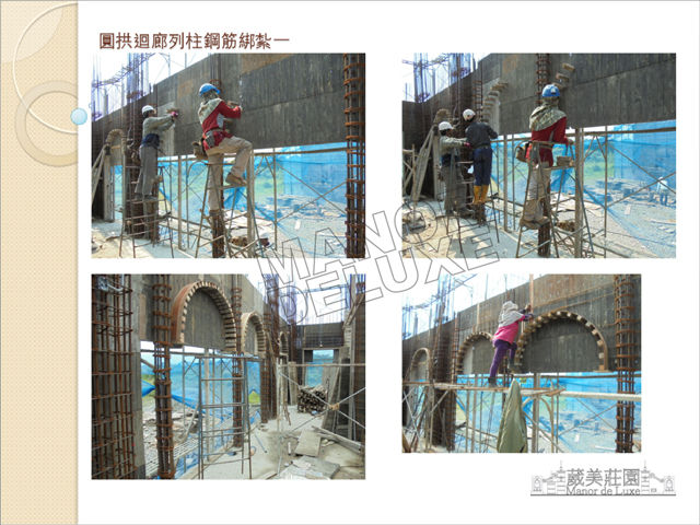

 樓主| 發表於 2016-4-8 08:30:34 | 顯示全部樓層
本帖最後由 tonychang 於 2016-4-8 08:31 編輯
圓拱迴廊造型牆筋綁紮
