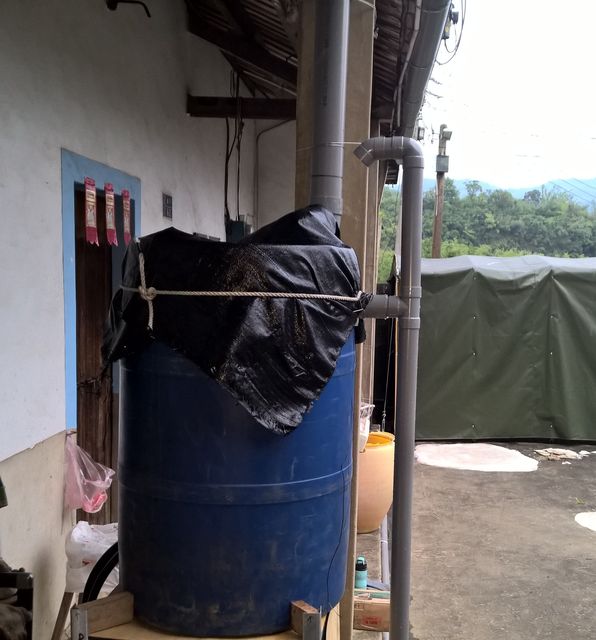

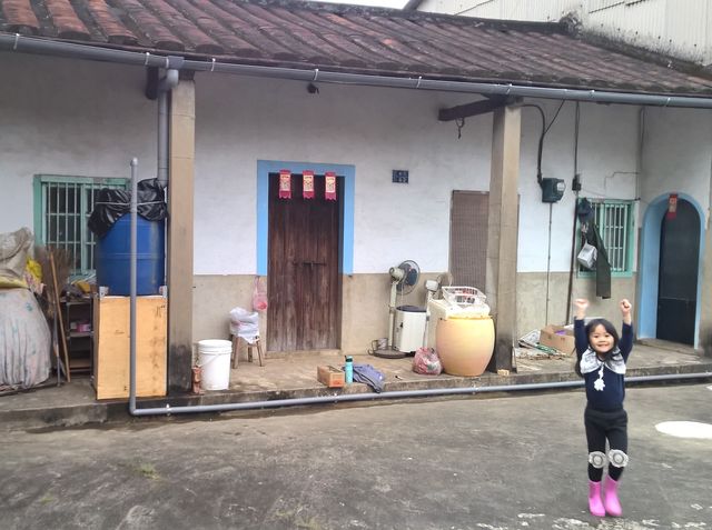

 樓主| 發表於 2017-4-24 09:00:58 | 顯示全部樓層
雨水回收
本帖最後由 tsou4 於 2017-4-25 13:26 編輯

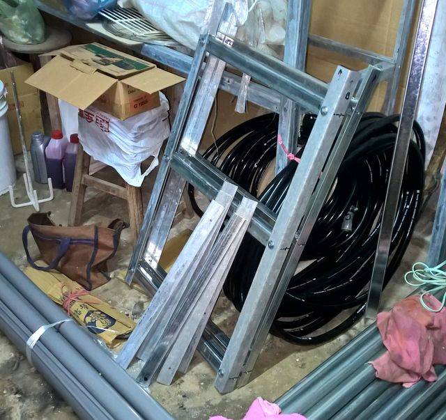

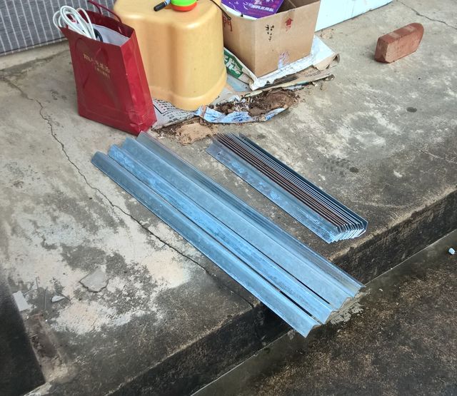

切角鐵90cm*4,55cm*12
弄了兩小時才組合兩面…
鑽孔遇到問題,手持電鑽扭力不夠,用10mm鑽頭要攻破前老是卡毛邊,提高轉速兩翼就崩裂,接著就很難鑽了…鑽台扭力大轉速固定就不會這樣麻煩
急中生智,只好邊搖畫圈邊鑽稍微擴孔但是相當好鑽~

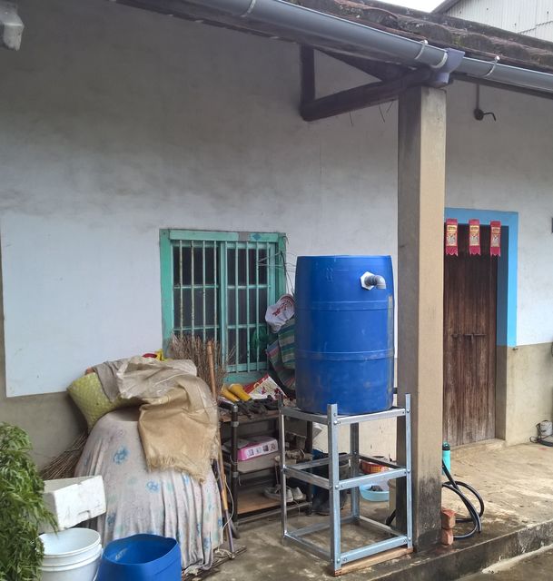

組合好角鐵架,大藍桶也裝上溢流口放上架,後來發現溢流口裝錯,我忘了裝三通接排氣口,待下午處理

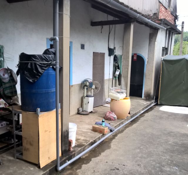

6"天溝和1-1/2"排水管是由兄長來專業操作,我負責簡單的塗矽膠封天溝兩側。
下午天溝與排水管安裝完成。大藍桶我用抑草蓆簡單封起來,角鐵架也用薄木板圍住擋雨
第一次用4"木工鋸片,切木板和切豆腐一樣輕鬆,但是感覺有點危險!
考慮加購手持砂輪機固定座$150+55,讓diy切木板更專業~
http://goods.ruten.com.tw/item/show?21434037064958
覺得手持砂輪機切木板轉速太快,想調速就加購110v2000w調壓器
http://goods.ruten.com.tw/item/show?21526927859916
大藍桶下方切四條木塊頂住固定。
有考慮若遇大雨,1-1/2"的溢流管排水可能不及會滿出桶外弄溼下方的置物架!
改天在桶最上方挖洞加一個當洩放口當作滿水上限,或再將溢流管再降低,讓溢流的緩衝上下限變大
看了這200公升的桶子當緩衝桶有點勢單力薄,有種想加購1噸水塔的衝動…
最後,量測過路涵管的高度只有140cm不到…失策啊,因為3噸水塔的進水口有180cm,走涵管會變成U型管蓄水…排水效果會變差
後來和兄長討論管路走馬路,雞寮到馬路的高度超過200cm。
租電動工具一天要$500~800,還要押金萬餘…考慮增購電動鑿子
露天查價約$3200左右。
http://goods.ruten.com.tw/item/show?21531260182405
再找時間施工柏油切線鑿溝補水泥,一併埋設1-1/2"排水管、1/2"電線管、1"揚水管,為以後安裝抽水馬達埋伏筆~

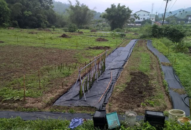

 樓主| 發表於 2017-4-25 10:12:44 | 顯示全部樓層

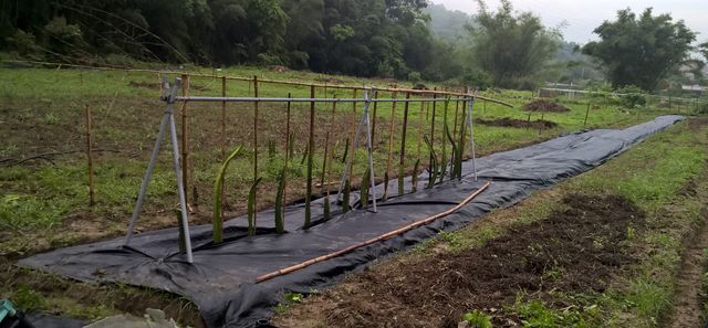

火龍果區_舖抑草蓆
本帖最後由 tsou4 於 2017-4-25 10:49 編輯
四月常下春雨,而且時冷時暖,容易感冒 ,精神也比冬天寒冷時傭懶。
火龍果區先行舖抑草蓆。
不先舖著等5月中下旬水泥柱到貨插柱前,雜草早就被春雨餵飽春陽一照就爆發,又要除草白工了!
用4尺的一捲只夠舖成這個樣子~
龜速建設中~
目標是田裡舖滿抑草蓆,一邊插植繁殖百喜草一邊舖抑草蓆,希望以後慢慢能用草坪換抑草蓆
家父3~5年前種的百香果根都已經有2~3cm粗了~因沒棚架只能地上爬
我在去年底搭了個亞管棚架,不到半年就枝繁葉茂開花了~
今年八成有得吃了
珍惜把握每一天
發表於 2017-4-25 10:24:45 | 顯示全部樓層
tsou4 發表於 2017-4-25 10:12
四月
請問: 火龍果最上端除了錏管外,怎麼還有一根橫向竹竿呢?...
tsou4 + 20 看得真仔細~
47
2717
25萬
256313
 樓主| 發表於 2017-4-25 10:35:47 | 顯示全部樓層
本帖最後由 tsou4 於 2017-4-25 10:38 編輯
eastern 發表於 2017-4-25 10:24
不好意思,架上那隻竹竿是舖抑草蓆時隨意放上的,舖完忘了放下來
右邊地上的竹竿是拿膠帶做1~5m記號拿來量距離的
右邊菜畦上黑黑的是雜草堆肥腐爛後的草渣。

 樓主| 發表於 2017-4-25 13:35:53 | 顯示全部樓層
110v2000w調壓器_可降速
本帖最後由 tsou4 於 2017-4-25 13:38 編輯
tsou4 發表於 2017-4-24 09:00
切角鐵90cm*4,55cm*12
轉貼 - 手持砂輪機裝木工鋸片
http://8051mpu.blogspot.tw/2015/10/blog-post_76.html
手持砂輪機是一種非常危險的電動工具,轉速高達10000轉,常有人改變其用途,安裝木工鋸片,這是非常危險的舉動。
因為手持並沒有穩定的支靠,其工作中的鋸路因偏移或夾鋸時機器會造成非常大的反彈力量,非人手可以控制的。當機器失控時,鋸片割到那,都是嚴重的傷害。
使用電動工具都有一定程度的危險性在,高速的切割或研磨雖然是比較有效率,但是安全是最重要的。如果可以降低轉速並保持恆定,如10000rpm降低到5000rpm〈每件工件並不需要高達10000rpm的工作轉速〉,工作上效率雖然低一點,但相對也提高使用者的安全。

發表於 2017-4-25 13:57:03 | 顯示全部樓層
接管相當專業,比我的還工夫.
排水管我發現不用接合劑也ok.
沒壓力,滲水也在雨時沒感覺,隨時可重用.
電動工具如果有轉速可調的選擇我都不吝於去選擇.
手持砂輪機我也是選可調轉速以利較完美切割任何物品.
沒有穩定的支靠及線材位置是重點,
操作時任何的小心注意先預防確認.
意外發生都太大意了.
tsou4 + 20 太棒了!
發表於 2017-4-25 13:57:10 | 顯示全部樓層
tsou4 發表於 2017-4-25 10:35
右邊地上的竹竿是拿膠帶做1~5m記號 ...
所以火龍果最終還是要用水泥柱當主幹了?
錏管只是暫時的嗎?...
tsou4 + 20 都是長久的~
