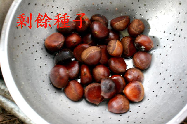

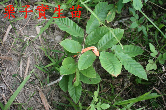

自己有能力嫁接的話, 當然是自己育苗比較省錢, 而且可以育出 非常多棵.

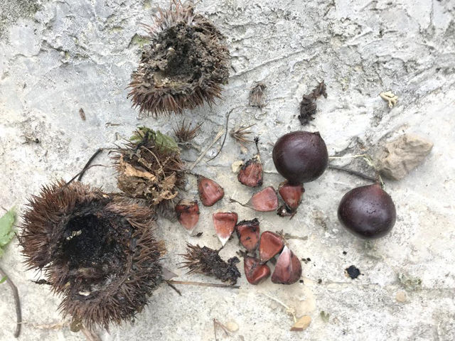

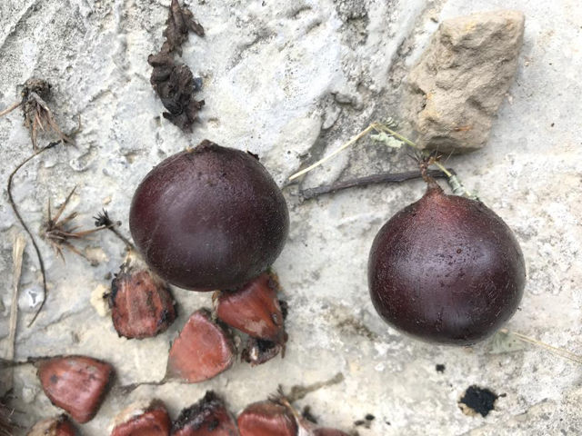

市售栗子大概都在十月份之後出現.
去較大的賣場, 直接買一包, 至少都超過三十粒.
回顧我那棵實生出苗以及後來才落地的, 落地當時看樹幹顏色, 可能至少是兩年樹齡了. ( 長時間在盆內, 長得很緩慢, 落地之後才逐漸長大 ).
拍照時間是 2021/04/20 .... 五年前.
等於是, 樹齡七年, 今年還沒有看到開花. ( 明年或許會有希望開花 ).
底下是 2021/11/10 拍攝, 種植在另外一處山區的. ( 後來放棄, 時間力氣管不了太多不同位置 --- 樹太大也無法挖起來移植 ).
掛果一堆, 正常的種子只有兩粒.
後來在菜園附近另起爐灶, 自己育苗, 自己嫁接. ( 重新種植 ).
但是, 已經連續三或四年以上, 掛果都是 空包.
未來繼續努力.

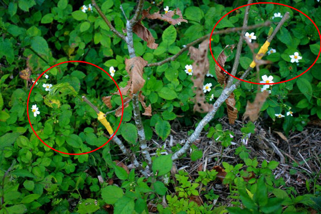

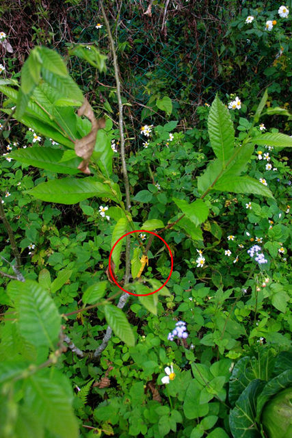

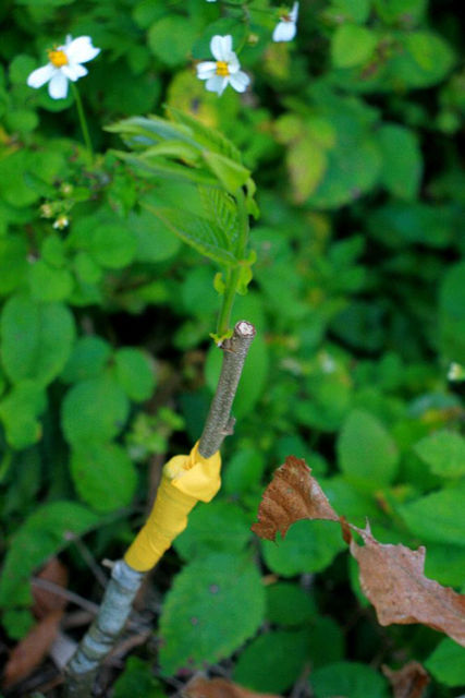

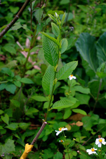

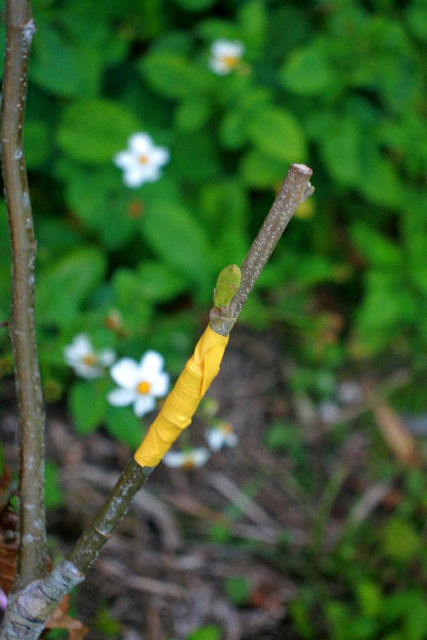

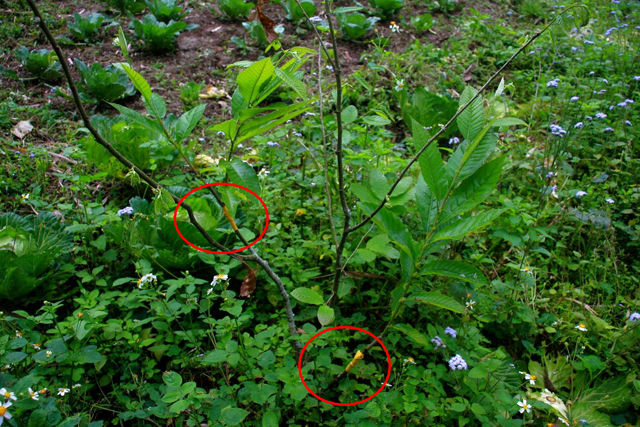

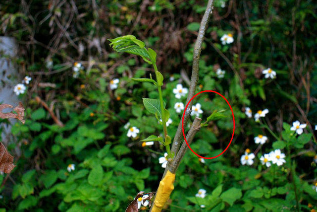

轉貼 2023 年度, 菜園裡面的那棵 栗子實生苗, 嫁接狀況.
2021 年度正式落地之後, 到了 2023 年春天, 已經有三根主幹 ( 灰白色 ), 以及另外五根的副枝幹. ( 棕褐色 ).
筆者決定嫁接兩根, 在總共六根的主副枝幹上.
接穗就是上一篇, 從另外一處山區剪來的.
每根用兩個節點. ( 不管後來冒出一芽或是兩芽, 出芽機率已經會是 100 %, 不需要用到三個節點 ).
大約經過一個月, 其中一根, 只有冒出一芽.
另外一根, 冒芽較慢.
更後來, 第二芽 也出現了.
只冒一芽的, 養份較集中, 所以生長比較長了許多.
又過了一陣子, 這是兩芽的接穗.
合拍, 右下是只冒出一芽的.
以菜園裡面那棵當例子, 接穗都已經冒出很多葉子了, 原來的砧木都還在睡覺.
筆者的判斷是 --- 嫁接的動作, 會刺激植物 ( 接穗 ) 的 求生慾望. ( 類似某些人 砍樹皮 的動作 ---> 刺激植物開花 ).
