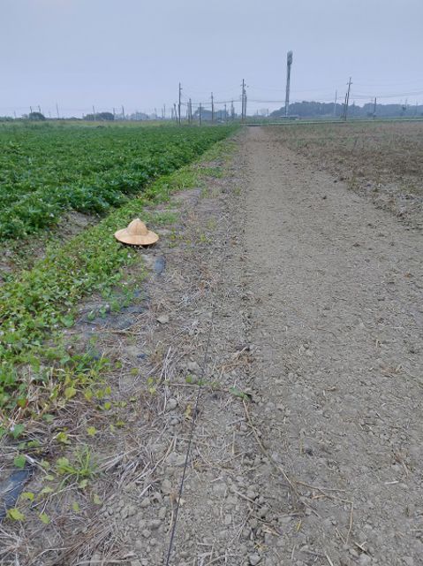

 樓主| 發表於 2022-12-16 09:44:40 | 顯示全部樓層

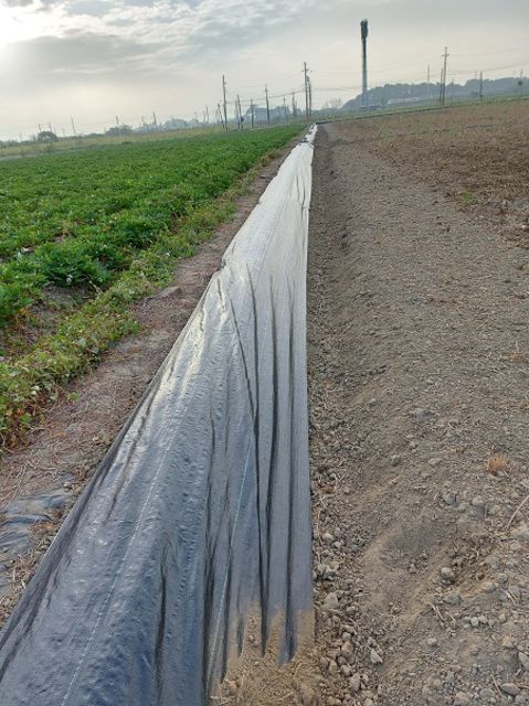

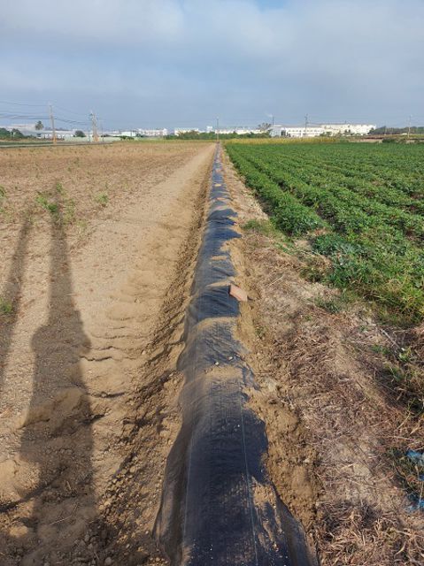

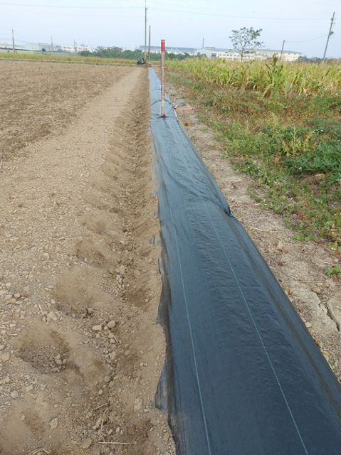

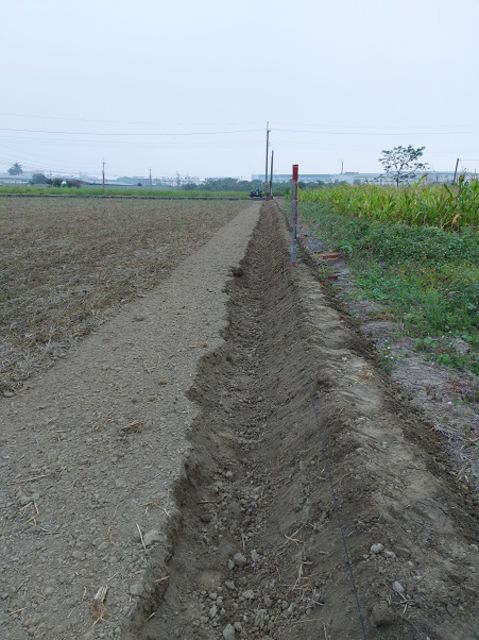

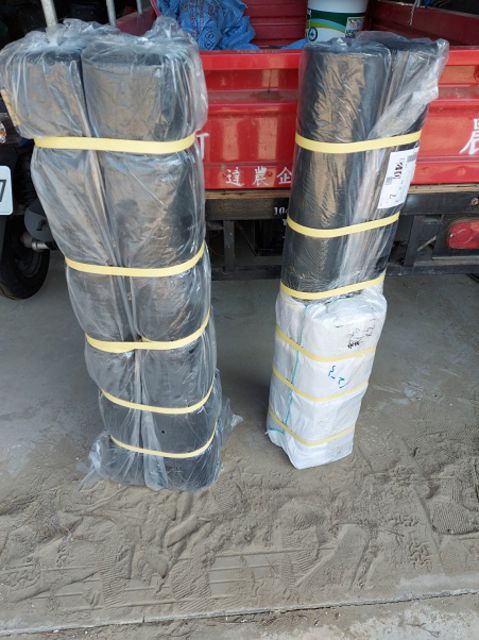

因為土地共有分割後新分割線和原本田埂不一樣,需要再內縮約30公分上個月月底花了一天半時間總算是把新的田埂弄好大約170公尺長,買的抑草蓆+銀黑塑膠布+ㄇ型釘昨天下午到貨的就來鋪在重新弄得田埂上讓他少長點草。

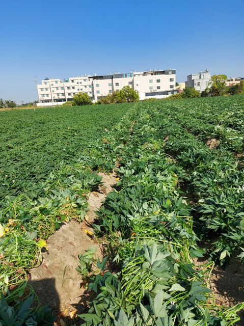

 樓主| 發表於 2022-12-24 10:36:34 | 顯示全部樓層
本帖最後由 peichin 於 2022-12-24 10:38 編輯

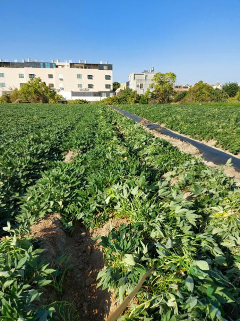

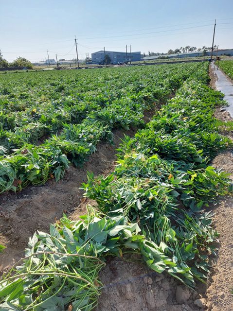

花了3天時間把種植番薯的5分地把蕃薯藤全部翻一次順便拔雜草。
翻藤的目的是避免藤節生根入地影響番薯結果

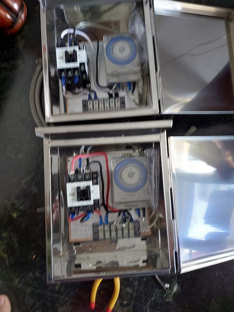

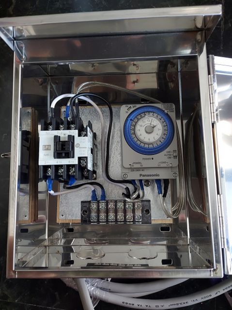

 樓主| 發表於 2023-1-9 22:03:08 | 顯示全部樓層
去年將四塊有種稻子的水田其中2塊的電井加裝定時器和電磁接觸器開關後使用了後感覺效果真的不錯,所以今天又去採購2組料件,戶外開關箱、國際牌定時器開關220V、士林3P電磁接觸器S-P16(S),下午花點時間組裝好後再去水井邊安裝完成。
這個星期天(15號)又要插秧了,開始為期5個月的種稻生活,4個水井都安裝了定時器開關總算不用在寒冬每天早上6點出門給稻子補水。

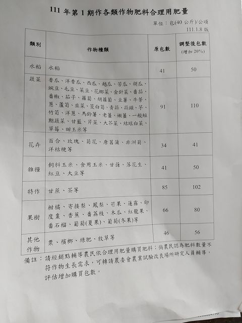

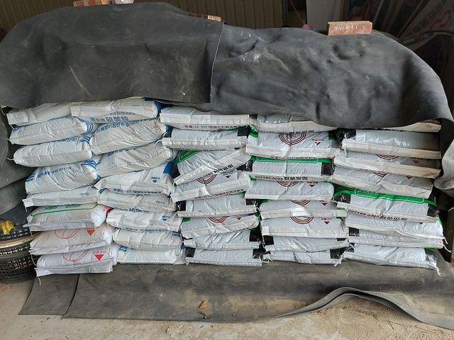

 樓主| 發表於 2023-1-10 17:20:24 | 顯示全部樓層
為這一季的稻子準備的補藥,下午去農會用搬運車運了二趟15包的硫酸銨(280元)28包的特1號肥料(350元),原來各類作物配得肥料包數不一樣。

發表於 2023-1-10 21:09:06 | 顯示全部樓層
peichin 發表於 2023-1-10 17:20
為這一季的稻子準備的補藥,下午去農會用搬運車運了二趟15包的硫酸銨(280元)28包的特1號肥料(350元),原來各 ...
我都要施肥再買,直接到田邊,省的上下搬
我大部分都去資材行買,品牌價格都依樣,還幫我上車,老闆將肥料推到車子旁,我拉到我車上,一包還退10元

 樓主| 發表於 2023-1-10 21:25:09 | 顯示全部樓層
同學 發表於 2023-1-10 21:09
我都要施肥再買,直接到田邊,省的上下搬
我大部分都去資材行買,品牌價格都依樣,還幫我上車,老闆將肥料推到 ...
我的稻子是屬於契作的需要做生產履歷的,所以所有的施用的肥料、農藥都需要有來源收據,為了避免麻煩肥料就向農會買會直接紀錄到所需施用的田的地號上,這些肥料在5月份前就會消耗光,插秧前的基肥特1號已經消耗掉14包了,插秧後約10天追一次小肥特1號7包,約30天追一次硫酸銨14包,稻子大肚前在追一次肥特1號14包。

 樓主| 發表於 2023-1-11 05:42:30 | 顯示全部樓層
同學 發表於 2023-1-10 21:36
了解
這樣一期稻作,每分地用幾包肥料
ps:硫胺一包算一包
每分地大概會用掉特1號3.5包硫酸銨1包,實際上還會看稻子的生長狀況調整是否需要追加尿素或刪減特1號等

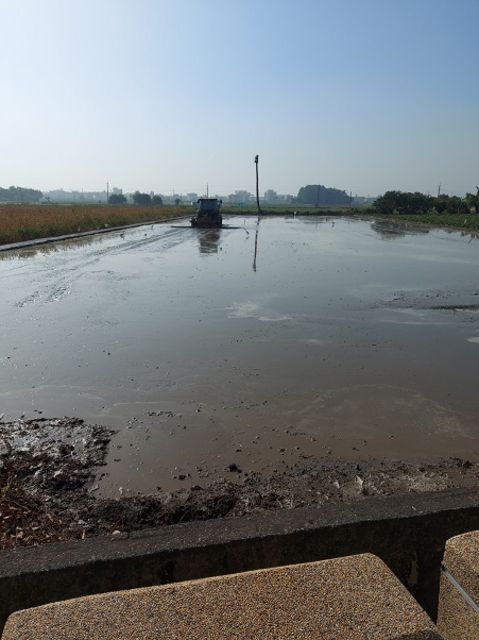

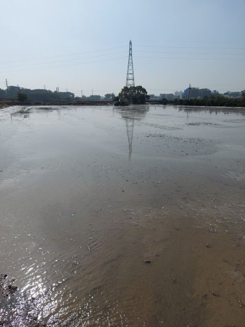

準備重四月冬稻子了,一早就來弄水田準備星期日來插秧
