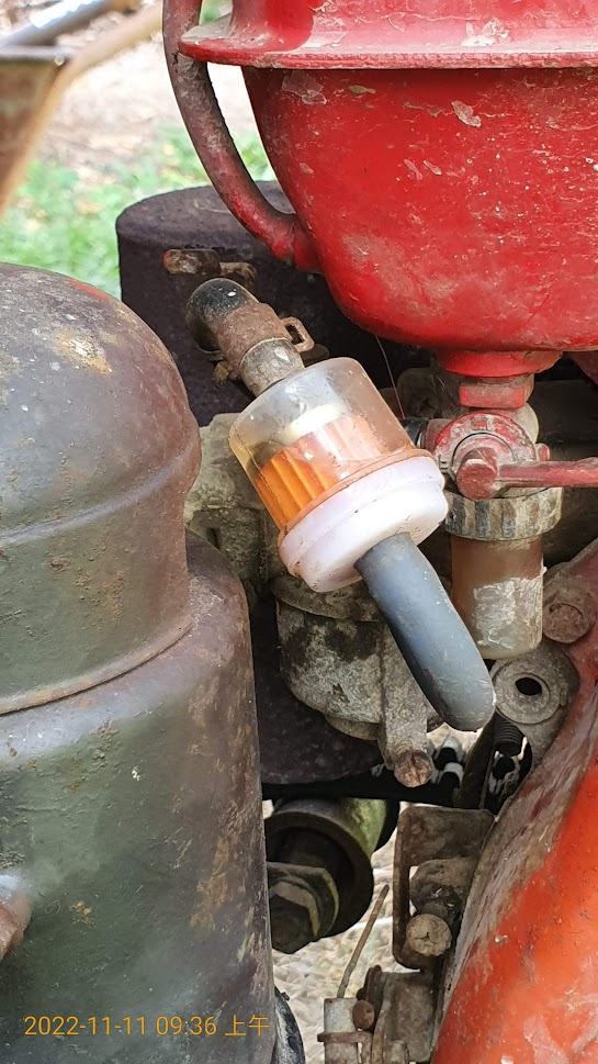

為了那個裡頭有很多鏽的油箱,耽心它在出油時,不知道會不會就偷偷的將鐵鏽也一起流進去化油器,然後跟著油氣一起燃燒呢?所以就很雞婆的幫它加裝了一個汽油濾芯...
最初看起來都很順利,只是到要停機時才發現,這個有點問題的哦...因為油箱的油會先流進濾芯,再進到化油器的油杯。平常我們將油箱開關關閉了之後,引擎就是將油杯裡的殘油燃燒完後熄火,那現在呢?要將油杯以及濾芯的油都燒光嗎?那可是需要較長的一段時間哦...目前我是直接將引擎熄火,可有點不自在(十多年來的習慣突然改變)...您對此有什麼看法?
pluck77 + 20 久病成良醫
LKK46 + 20 肉腳的我...請農機行老闆處理
eastern + 20 之間再接個切斷開關

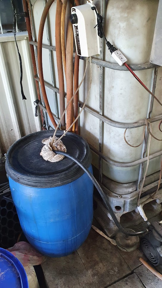

谷特菌液的製備及使用
本帖最後由 smhu 於 2022-11-13 20:07 編輯
從今年大年初一起打算在日常的澆水中加入谷特菌液,到今天也有十個多月了,做個段落小結,也算回應從#1556的發想。
有些在先前PO過的相片就不再重現啦...以現在的製備而言,真的很簡單,因為我的目標只是要它每週給我提供10公升的菌液。
首先是要有個60公升的青桶,每週(選在週日)先將菌液倒進預先套上一個32目自製的過濾網的桶子裡頭,收取上頭的澄清液10公升,而剩下的茵液以及粗大豆粉的殘渣,就靠過濾網濾掉固體(渣)的部份,而菌液就再倒回桶子裡頭。加入新的黃豆粉以及糖蜜。由於新增的只要10公升,所以就是1公斤的黃豆粉以及1公斤的糖蜜囉。曾經比對試驗過,某種水瓢平匙時就是1公斤,還有一種較小的水瓢舀滿杓也是一公斤的糖蜜。所以後來完全不秤重量,直接舀了就倒,差不多就行囉...最後加水順便清洗舀糖蜜的水瓢,直到青桶液面到達到20公升的水線。最後將送氣管接回打氣機,以及較粗的是接到負責定時翻攪用的抽送氣幫浦。
上頭水族箱用的打氣機是整天送氣泡用的,右下角的那台是真空幫浦,透過定時器,每六小時送出五分鐘大量的空氣來翻攪液體(但早上延到7點,午夜場提早到23點)。
澄清的谷特菌液,拿去補充利用文氏管加入定時澆水系統的供液肥料桶,
文氏管...
這些動作在週日的6點半至7點前完成,通常只要花不到15分鐘的時間。也就是要人工處理的部份,每週佔15分鐘。為什麼要在7點前完成呢?主要是因為早上那一次的翻攪,為了怕吵到鄰居及家人,所以我是訂在上午7點。而定時自動澆水也是從7點開始執行的。
而濾下來的渣渣,就吊在桑樹下等個滴個夠了之後,再將渣渣混到有機肥裡頭,等到要施肥時就將它用掉。
同場加映,有沒有注意到桑樹底下,都沒有草生長,知道為什麼嗎?這算是一個莫非的問題,但是沒有實務經驗的,可能會答不出來...提示:較遠處的台灣香檬底下,也是一堆枯草及葉,是吧...
