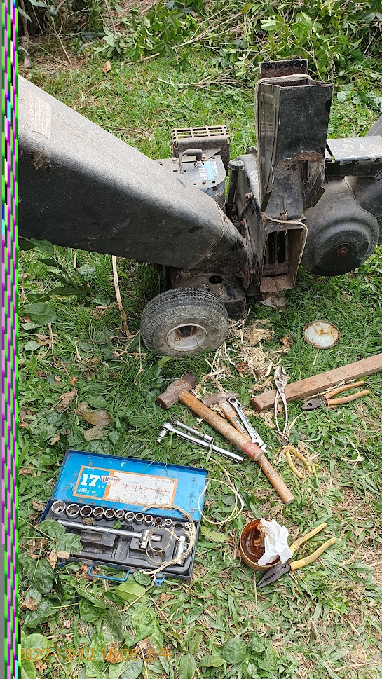

昨天內人大開殺戒,然後天色也已經近晚了(目前約在下午五點半天就全黑了),所以想說今天再來處理殘枝。沒想到碎枝機一拉出來後,竟然拉繩拉不動,那就一定是刀盤被枝條卡住了,這是直驅式的缺點...
想要讓它動起來,就得拆開,將裡頭的樹皮纖維拉出來...拆下一看,果然不出所料...
還好家裡雞絲頭足夠,終於搞定啦...總共上場的雞絲頭閱兵...
在輪子旁是清出來本來卡在裡頭的碎屑...
當時有一個想法,如果沒有一些工具及底子,還是少來觸碰這些東西(除非說有很踏實的後援,例如摳摳以及一位很愛摳摳的)。

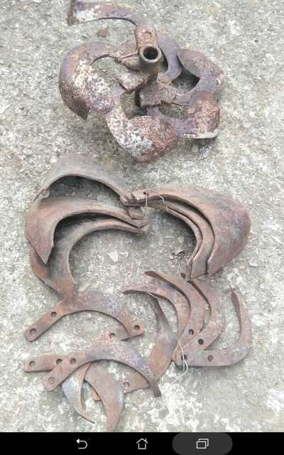

墾刀?看起來是廢鐵玩物!!
如果真要懂各區域的表示法!
我還是就鎖上再說吧!
廢鐵很多,,可做耕耘動作的機頭組合
有八組吧!類308約四頭組合
最大中耕機組,兩組
中型600 無行走 兩組
有自走 一組
而獸力組合,,則無限啊~
拿出來亮一下!廢鐵耕刀,怎樣配,,啊知,上架就知道了!

承如您所述,有用到的時候叫工具,沒有用到的時候確實是廢鐵。
最近開始逐漸的將廢鐵轉成工具,所以從小牛搬運車、小牛肥料撒佈車、碎枝機都重新整復回可用的狀態。以及確認那個接籬笆剪的背負式TB43也讓它試跑了一下。
昨天為了將摘取葉子後剩下的蕃薯藤找個地方給它種回去,才發現原來如果只是要開個淺溝,用開溝扒就很好用了。反正就只是將土挖出一些深度,將枝條擺下去,然後再覆土就完成啦,不必動用到中耕機。前次移植蔥苗時也一樣。
