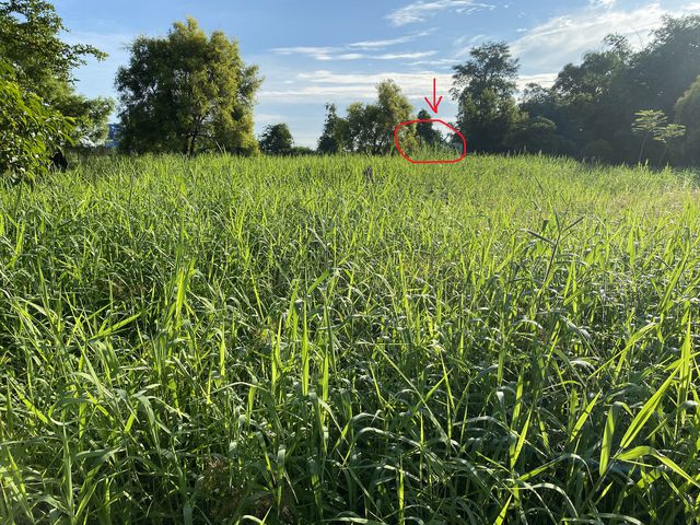

您看到積水的部分是隔壁的稻田(休耕期),我的農地裡有4-5處積水,
雖然積水的部分草會掛掉,但是一下子又生長旺盛,只期待天氣能穩定,
要趕緊除草嘍! 不然雜草叢生還真的走不進去

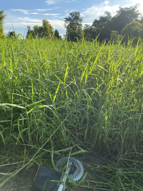

禮拜一早起床,立即啟動除草模式,到了田裡先除門口的雜草,
然後由中央草原區開一條通道,除草就是有種療癒、紓壓的感覺,
短暫的30分鐘,大汗淋漓有種說不出的快感 。

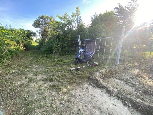

先搞定雜亂的門面

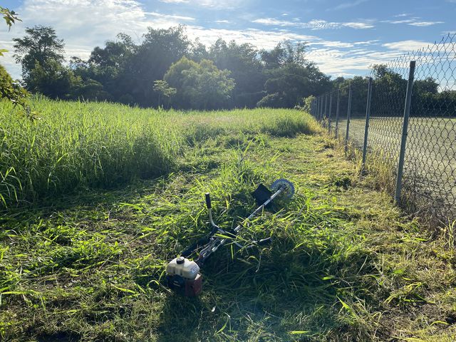

一望無際的草原,圈起來處超過1.8公尺
咦!這圍籬邊不是一個月前才除過嗎?雜草怎麼又長回來了(至少3尺長)
看來要費點功夫嘍!

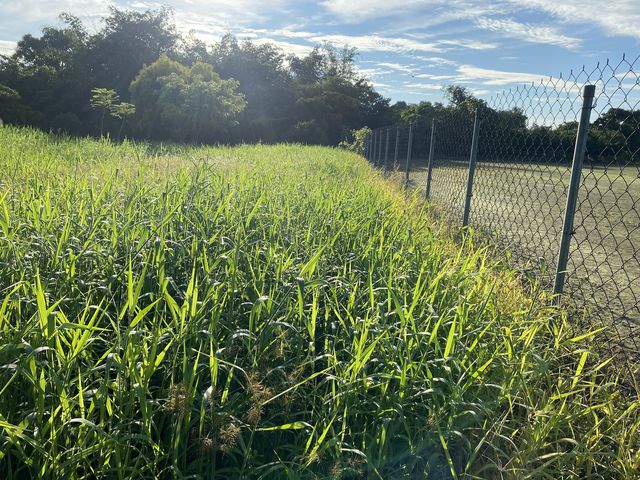

當日除草成果

水蛙大大 看您的傢伙請問您割草都是用圓盤刀片嗎?
圓盤刀片多齒但刀刃短進給量應該不大喔?
是不是比較適合鋸一吋直徑以內的矮雜木和老芒草老牧草?
有沒有用過三刀片?我覺得不錯用
割草時間不多建議可以在田周圍固定一米半寬先處理 應該夠跑半圈一圈

 樓主| 發表於 2021-8-25 13:57:27 | 顯示全部樓層
tsou4 發表於 2021-8-25 09:30
圓盤刀片多齒但刀刃短進給量應該不大喔?
回tsou4大,圓盤刀片我用4-5年了,雖然圓盤刀片每一次掃過的面積不大,
但是鋒利度不會差太多,一片就使用將近1年,而且有震動小及不會噴碎片的好處,
三角刀片我用過,應該是舊款的,一開始很鋒利,經過4-5次的狂操後,就不鋒利了
