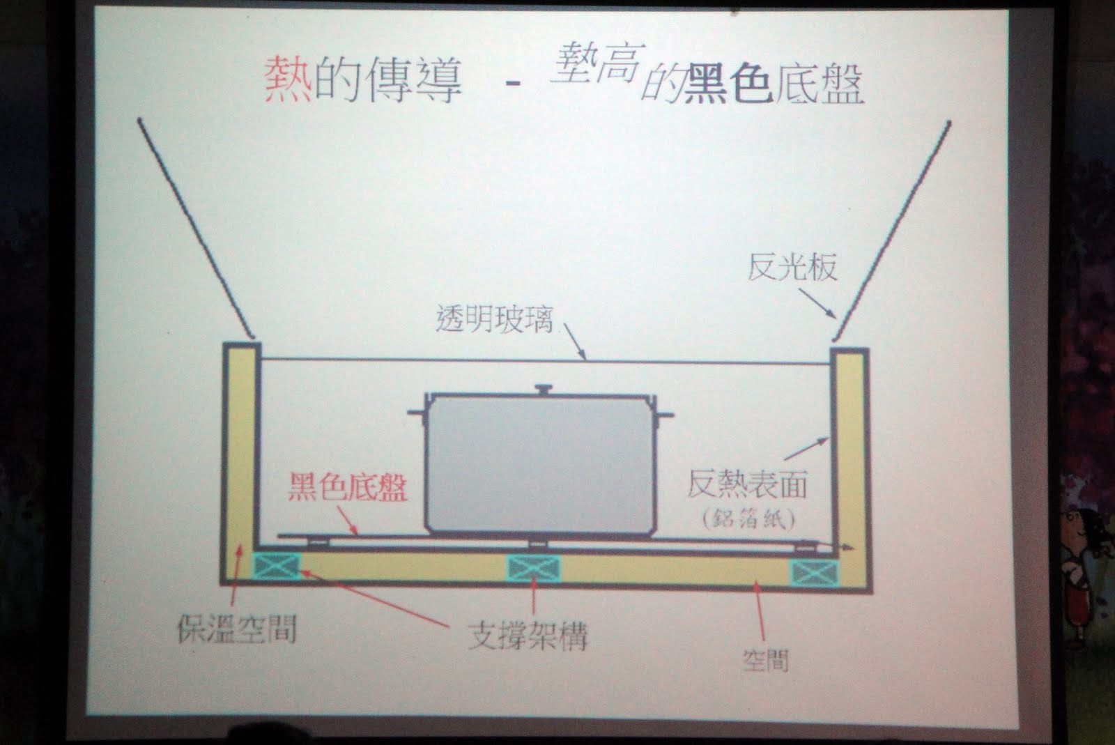

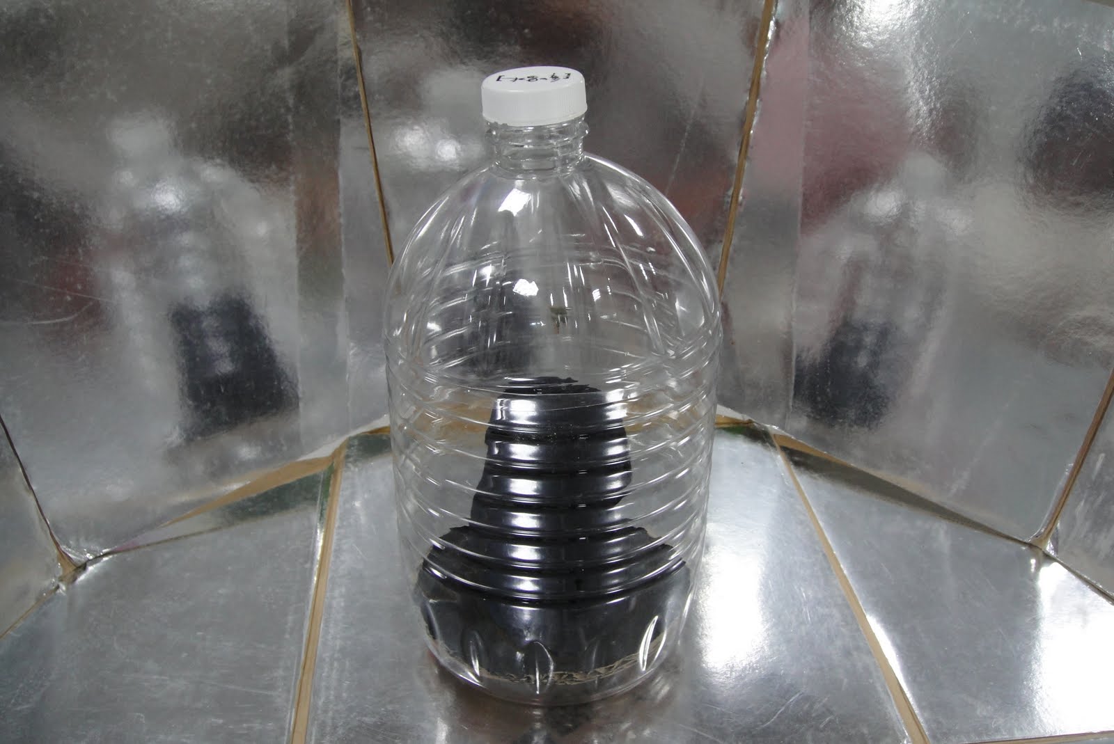

除了改用黑色鐵鍋比較會吸熱外, 還有個眉角提供給宗哥
請減少風寒的散熱問題. 如果能夠用個透明玻璃魚缸倒扣在鍋子外, 可能會有幫助.
參考底下的這張圖
圖片連結自花蓮樸門部落
最外層銀色的是折合式太陽能板
寶特瓶就是作透光,防風用
裡面的黑色東西應該是包覆著吸熱物質的食材.
底下這張圖的玻璃版也是作透光,防風用
圖片連結自花蓮樸門部落
