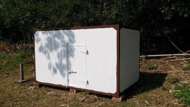

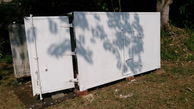

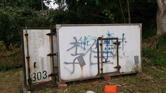

跟親戚要來的報廢冷凍貨櫃
塗上貓王涼涼漆
再把邊塗上褐色漆
置物間完成
不知是冷凍貨櫃還是涼涼漆的關係...中午大太陽裡面一點都不熱
