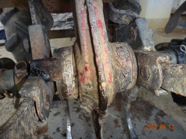

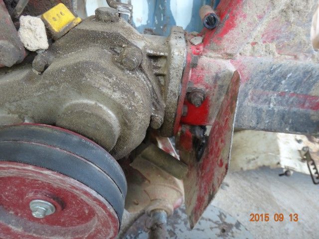

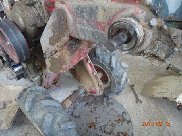

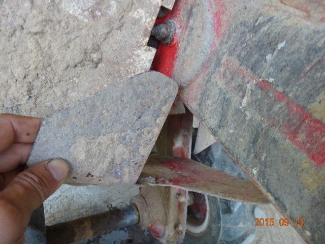

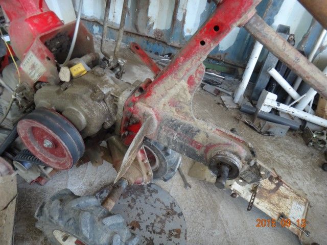

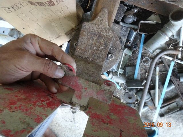

今天裝備保養日!
前幾天操作時擋板斷裂,順便試試看加個東西!
斷掉的擋板!
拆下固定片後重新焊接

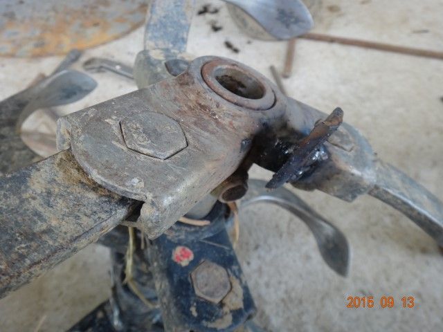

安裝後的樣子
安裝!!
底部狀況!
加裝一個小東西!!
安裝個小東西,這東西希望可以再翻土的時候順便幫我清理軸承部分的殘留雜草!

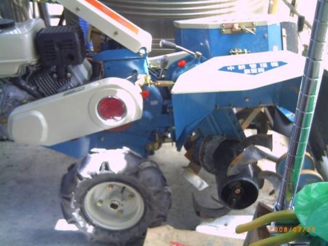

發表於 2015-9-13 21:20:16 | 顯示全部樓層
本帖最後由 LKK46 於 2015-9-13 21:22 編輯
BlackDragon 發表於 2015-9-13 19:59
今天裝備保養日!
看起來我們的羊構造很類似 差別較大在......
我的機型人是站在那2個膠輪後面的...離刀較遠
用這組大軸徑的中耕刀比小軸徑的開溝刀比較不會那麼容易捲草
