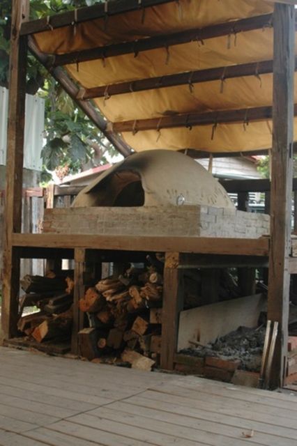

酸悒]窯需要不少材料,得準備【黏土、稻草、沙、碎石、磚和空玻璃瓶】
想要窯內有多大的空間燒烤呢?先選你要用的烤盤吧。把要同時放入窯的烤盤礎n,大約就是窯內層的底部面積。再往外加上約30公分的土層,就約略是窯體的大小了。那數量怎麼算數學呢?大約就是二個半圓體積的差囉。這是一定要提醒的,窯體的蓄溫弁鈳怑垠n,30公分是起碼厚度,太薄散熱快,食物容易外皮烤焦、裡頭卻不熟。
先做測試,確定黏土、沙和稻草的混合比例,這可是決定窯體的成敗關鍵喔。將黏土和沙以各種比例揉合成棒球大,用火或噴槍烤及高處落下不會裂,最後,黏土和沙的比例以5:3雀屏中選,但各地泥土不同,要試。決定了比例,計算出需要的數量,安排好材料的來源,可以動手囉。
【先作窯屋→再作平台→後作基座→最後作窯體】,這可是標準程序。土窯怕水,沒有窯屋保護的話,一場大雨就會溶掉。
平台跟窯屋一體成型,施工起來容易多了。立柱裝要挖個約50cm深洞、立下木柱、灌入水泥+廢石(磚)塊,等個二天,水泥乾了,就可以施作屋頂與平台了。在四木柱間建立平台並不難,施作重點在多立些柱腳做支撐,窯體重好幾噸呢。

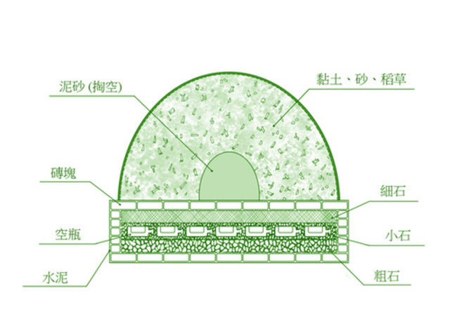

砌基座:有了平台,就可以作窯體的基座了。別小看基座,它是很重要的蓄溫層。柴在基座上燒,熱就保存在這基座內部,再慢慢地釋放出來。怎麼保住溫度呢?先用紅磚砌約25~30cm高的方牆,從底部開始逐層鋪粗石→玻璃瓶→細石→沙,玻璃瓶中空的可以蓄熱空氣,上下包覆的碎石會幫助加熱,同時保溫。最後,在上面誑倌Q一層磚做平面,底座即大尼i成了!
作窯心:作窯體之前,得先做暫時性的支撐,也就是「沙心」,它可以確保施工與乾燥的過程中,窯身不會坍塌。把沙一袋袋的倒在舖滿紅磚的底座上,然後不斷地噴水,並用雙手溫柔的拍打堆砌,慢慢地,堆成一個半圓體。沙心多大、窯內空間就多大。
這個半圓體要多大?就看放多大烤盤,一定要夠高喔,食物才不會容易烤焦。沙心形狀要留意,平寬的圓體結構較弱、容易導塌,要像清真式的圓頂,從底部開始直立些、緩慢向上向內縮,才有好支撐力。最後在沙心外圍覆鄙蒬灝O護,避免施作過程沙堆突然崩散。

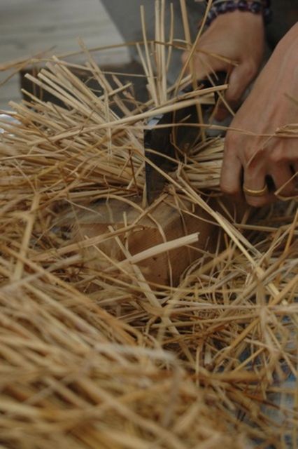

再來製作窯身:篩土。雜草和細石會破壞黏合度,也會在揉捻時傷害皮膚,得篩乾淨才行。黏土越細密,黏性越高。用柴刀,將稻草切成5cm長,太長會增加塑形的難度。

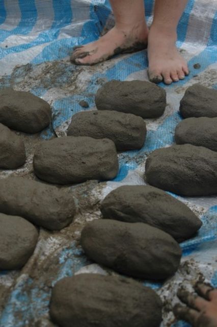

在一張大帆布上,依照黏土5,沙3,稻草梗1的比例,慢慢地,加進適量的水。適量的水到底多少?揉成泥團,不會太軟流失,黏手就差不多了。赤腳踩踏,讓它們均勻的融合為一,接著,將踩好的泥土捏成約20cm長的橢圓形泥團。
從基座一圈一圈向上,均勻覆誚b沙心外圍,記得要稍用點力拋擲、並使每一泥團的邊緣交疊。之後,每一個交疊處用掌心施壓推實,不斷地修順稜角,讓泥團緊密結合,空隙愈少、結構才會愈穩固。一直到圓頂後完成第一層,也就是內窯,就得休息一周,等待乾燥。
差點忘了出風口,拿一個花盆作為出風口的模子,讓每一層土團都圍著花盆,之後拿開花盆,就會自然形成一個圓滑的出風口。這個出風口十分重要,可以讓材火燒得更旺、熱爐效率更快,且不會造成爐口煙薰難受,燒柴時痊y滿面。
約三五天之後,窯土稍乾,該切窯門了,先輕輕劃出窯門的形狀,用泥工的抹刀,挖除窯門土塊,切口對稱最重要,不用修的太平順,還要上外層,到時候再來仔細修。
一個禮拜陰雨天過去,內窯還沒有完全乾,不過我們秉持著一貫的實驗精神,繼續我們的行程,製作外層窯體。一直重複第一層內層的施作方式,從基底到圓頂,再從基底到圓頂,不斷地重複,一直上了超過30公分厚的土層,麵包窯的結構就大致完成了。窯乾之後,將沙心挖出,麵包窯就完成了。接下來裂縫會不斷出現,有裂縫是正常的現象,只要不斷地修補,慢慢就會消失的。
