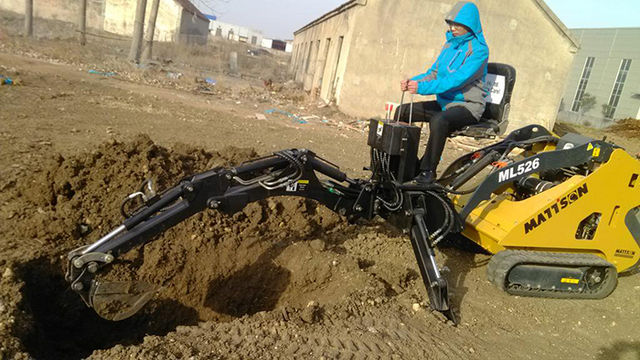

毛8大大年後將會有一台多弁鈮噢譿url]http://2home.com.tw/bbs/forum.php?mod=viewthread&tid=33702&page=1#pid559036[/url]
到台灣,也野i以幫各位網友處理這些問題,
